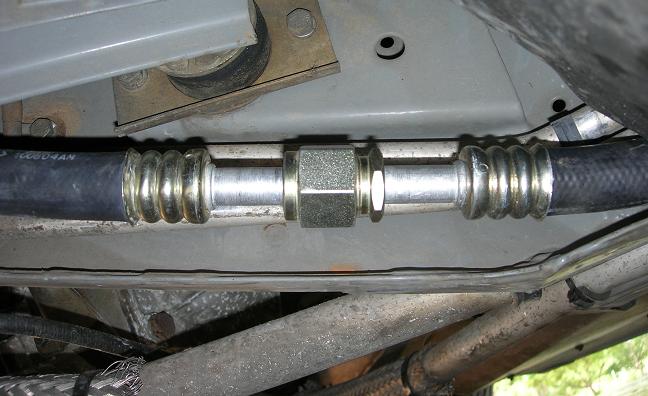

Quelqu'un aurait-il une photo montrant le cheminement des conduites de clim partant du compresseur et sous le moteur/boite juste avant de rentrer entre le châssis et la coque ?
Particulièrement entre le compresseur et l'accumulateur.
Bien cordialement.

je n'ai que ça

Messagepar claude16 » Dim 21 Juin 2020 à 19:24
Raphaël,
J'avais bien compris ce que tu m'avais expliqué mais le problème c'est entre ça et le compresseur.
Merci quand même.

Messagepar Stainless » Dim 21 Juin 2020 à 19:39
entre le raccord et le compresseur, rien de particulier si ce n'est de placer la conduite sans coude trop serré, et surtout sécurisé le plus loin possible de l'echappement

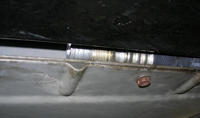

Messagepar claude16 » Lun 22 Juin 2020 à 17:53
Le problème c'est par où passer entre la sortie du compresseur et l'espace entre châssis et coque !

Messagepar Stainless » Lun 22 Juin 2020 à 18:08
je vois, je vais essayer de faire des photos

Messagepar claude16 » Lun 22 Juin 2020 à 20:11
Merci, te presses pas, avec ma tendinite je ne peux pas trop travailler.
Donc le problème c'est juste côté convoyeur, le gros tuyau.

Messagepar claude16 » Jeu 27 Aoû 2020 à 08:55
Raphaël,
Ca y est, les tuyaux sont passés dans le châssis . Nous étions 3 et un tire fort !
Reste plus qu'à raccorder sur le compresseur enfin du compresseur aux raccords.
