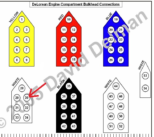

Si ton problème est électrique, vérifie la continuité entre le bornier compartiment moteur et le fil qui va sur la sonde.
La prise sur le bornier est la suivant :

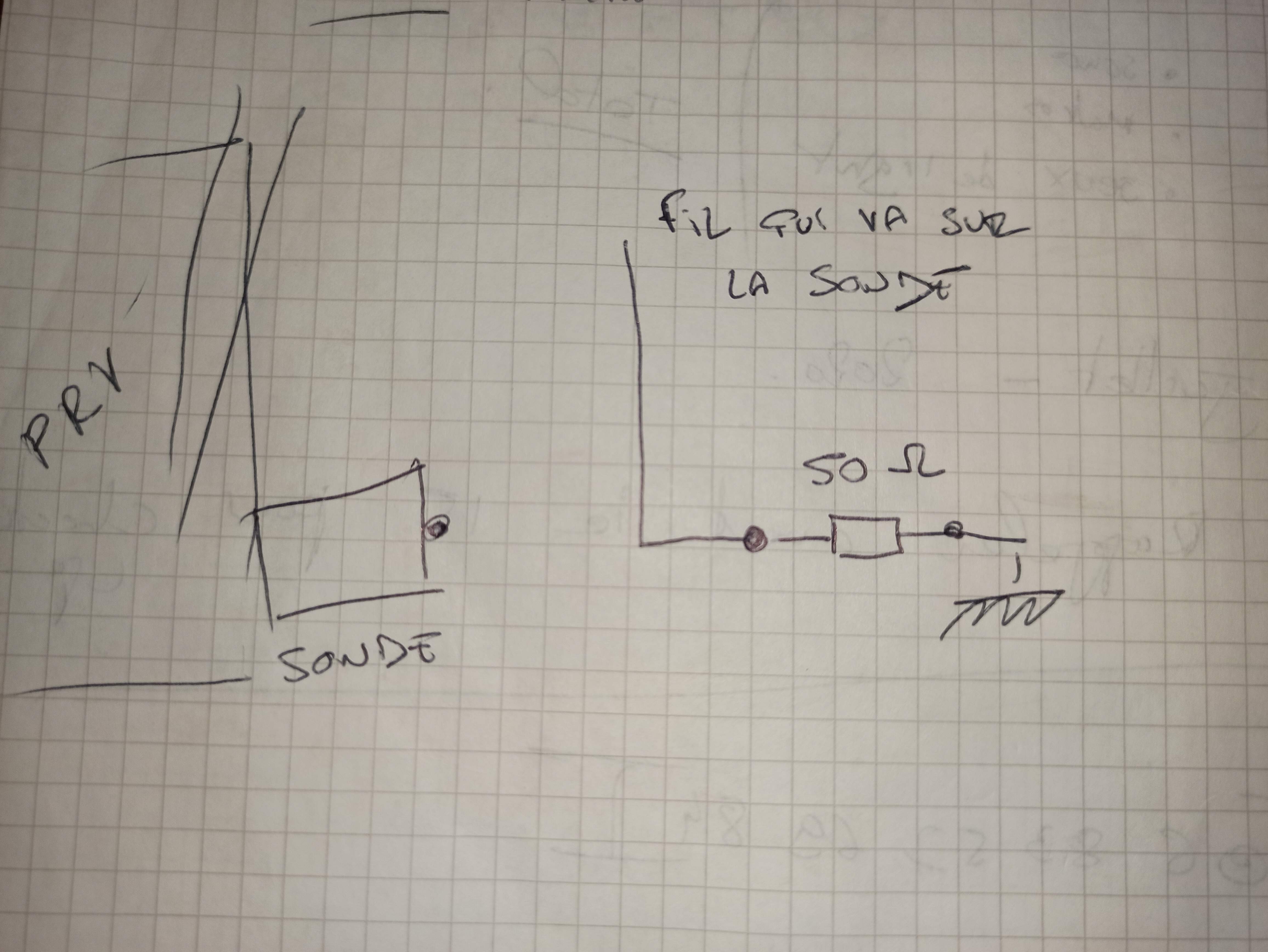

(vérifie entre la prise femelle (débranchée) et la cosse sur la sonde (débranchée) à l'ohmètre.
si il y a continuité, place une résistance de 50 Ohms comme ca :
si l’aiguille bouge c'est que ta sonde est morte.
Re: Philippe et la 5900

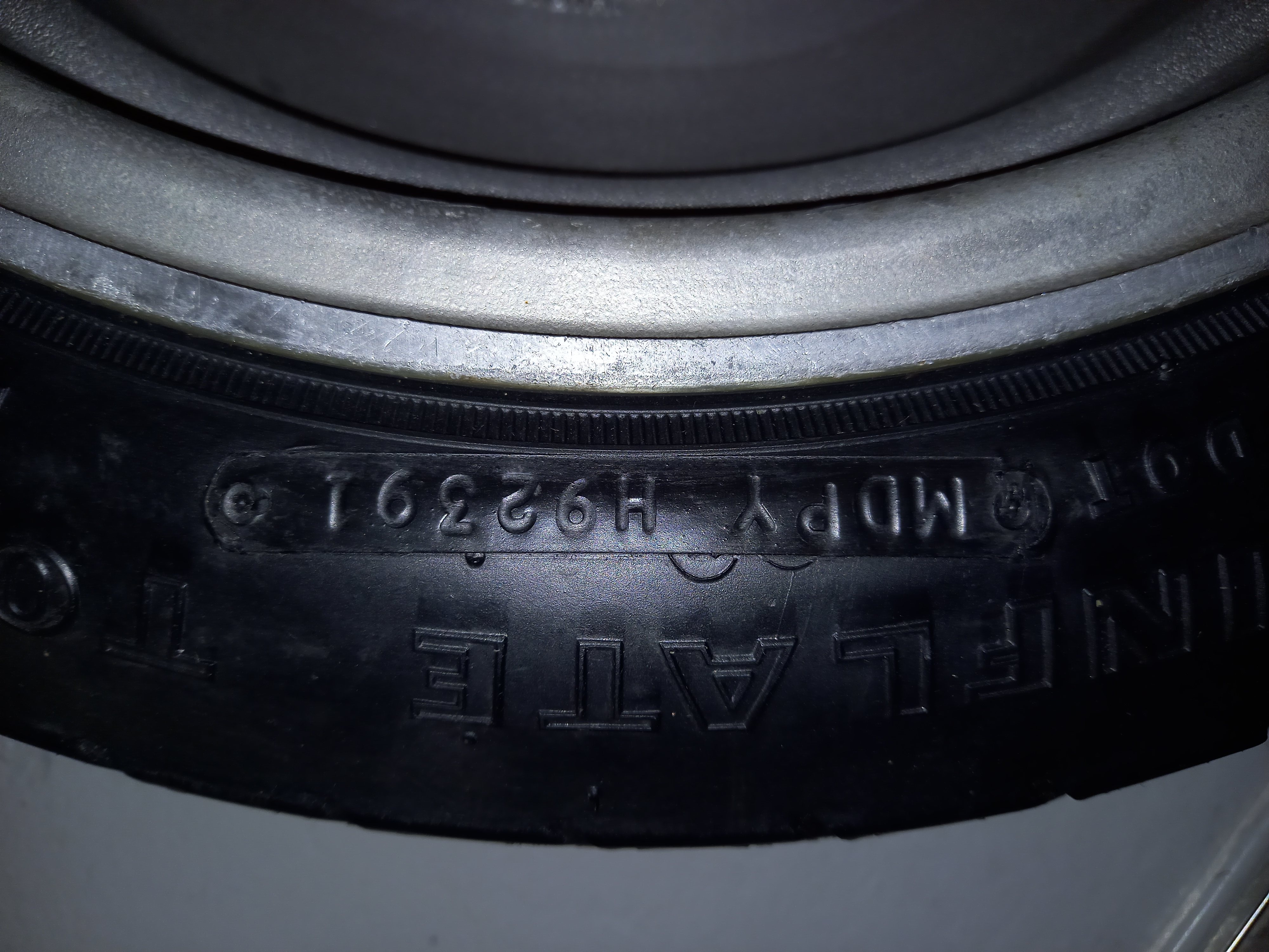

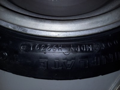

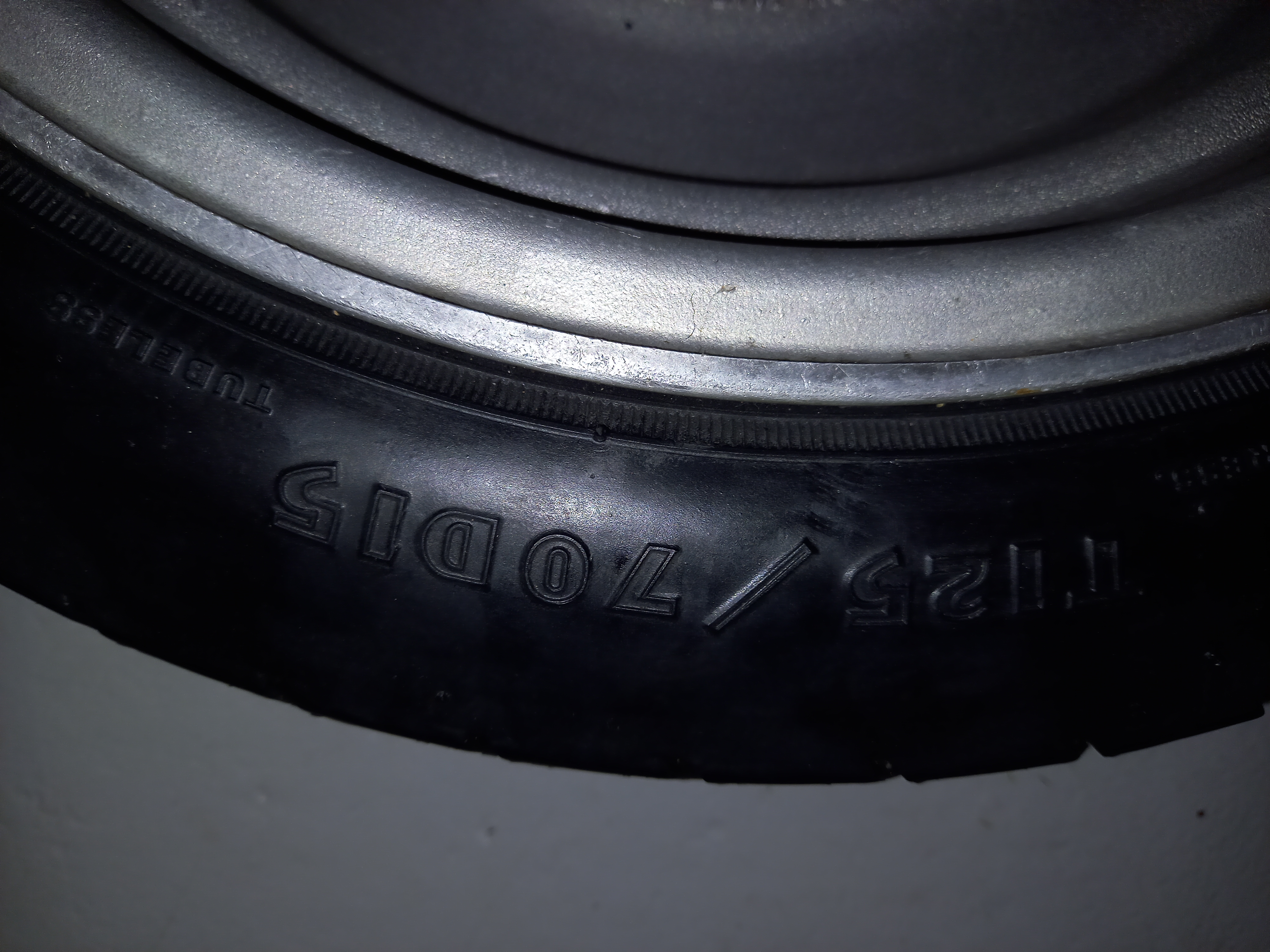

Je me suis aperçu qu'il semble que j'ai un pneu de roue de secours "presque" d'origine : l'indication DOT indique "MDPY H92391" (voir photo)
Codification DOT d'avant 2000 et dont le "391" à la fin signifie 39ème semaine de 1981 = semaine du 21/09/1981.
La voiture ayant une 1ère immatriculation au 24/06/1981, ça ne peut être le pneu d'origine, mais pas loin quand même!
Le pneu est en très bel état, j'ai gonflé le pneu à 6 bars mais en qq jours il redescend à 3 bars.
Donc pas utilisable.
J'ai trouvé ce pneu là : Continental, à 54,90€ hors pose.
Certains d'entre vous l'ont-il déjà changé? D'aurtres marques à recommander?

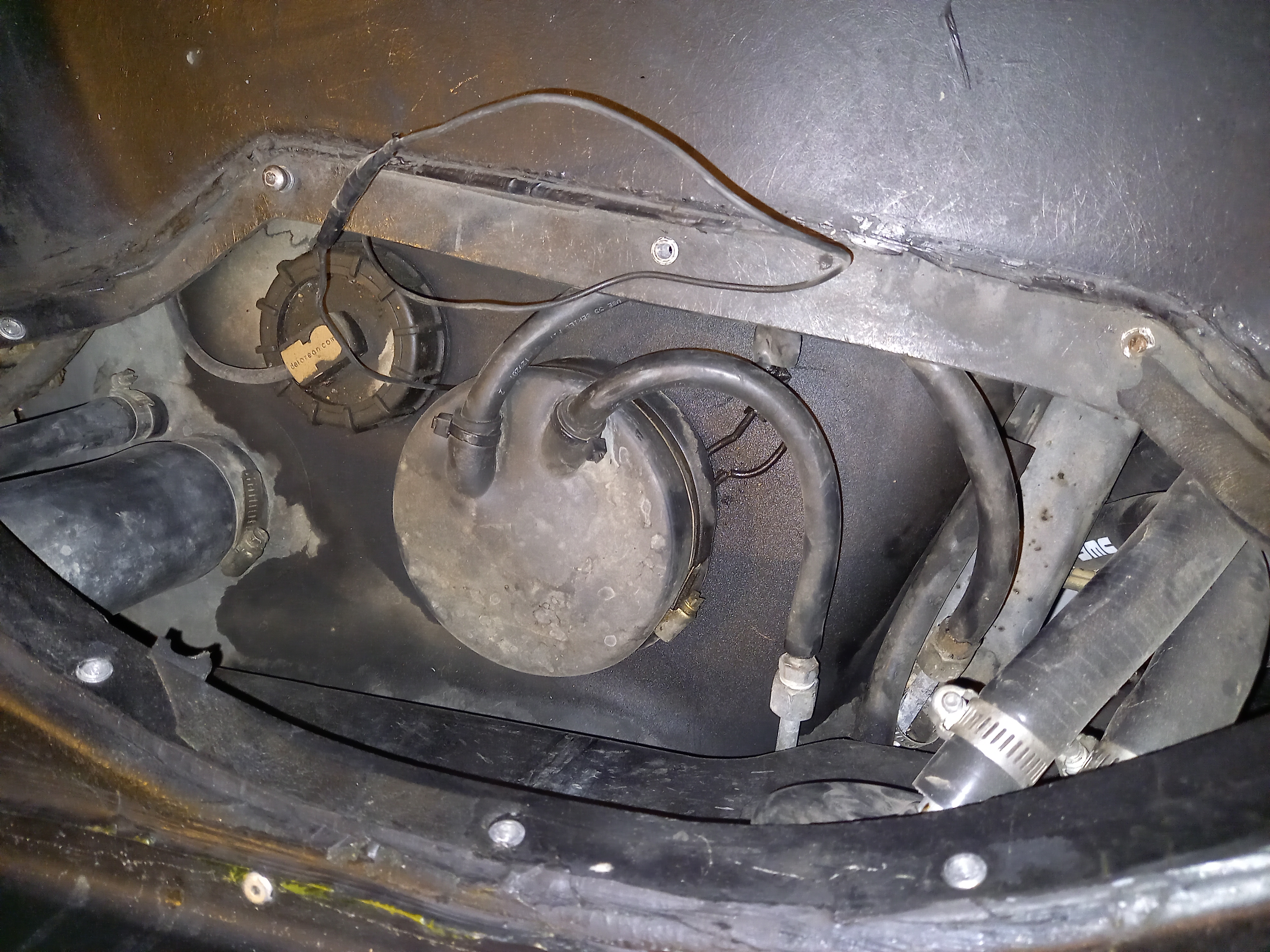

Autre problème (c'est le début, il y en a un peu partout...) : fuite d'essence au niveau du bouchon de remplissage de réservoir.
J'ai fait le plein, ça sent beaucoup l'essence dans le garage et voila l'allure que ça a.
Je pense que ça fuit depuis pas mal de temps car l'essence a attaqué l'isolant des fils alimentant la pompe. Pas joli joli, je vais ouvrir et refaire tout ça propre.
Savez vous à quoi sert le tuyau noir non branché que l'on voit se glisser entre les 2 tuyaux d'essence?
J'ai pensé à un tuyau évacuant l'eau de pluie venant du pare-brise car il y a un peu de liquide à l'intérieur mais je n'ai pas pu voir d'où il vient.

PhilippeIndi a écrit:Savez vous à quoi sert le tuyau noir non branché que l'on voit se glisser entre les 2 tuyaux d'essence?
c'est le drain de la clim. la condensation du condenseur s'evacue par là. la goulotte d'evacuation du parebrise debouche juste au dessus de la pompe a essence, derriere la cloison, d'ou la necessite d'avoir un couvercle de pompe en beton
