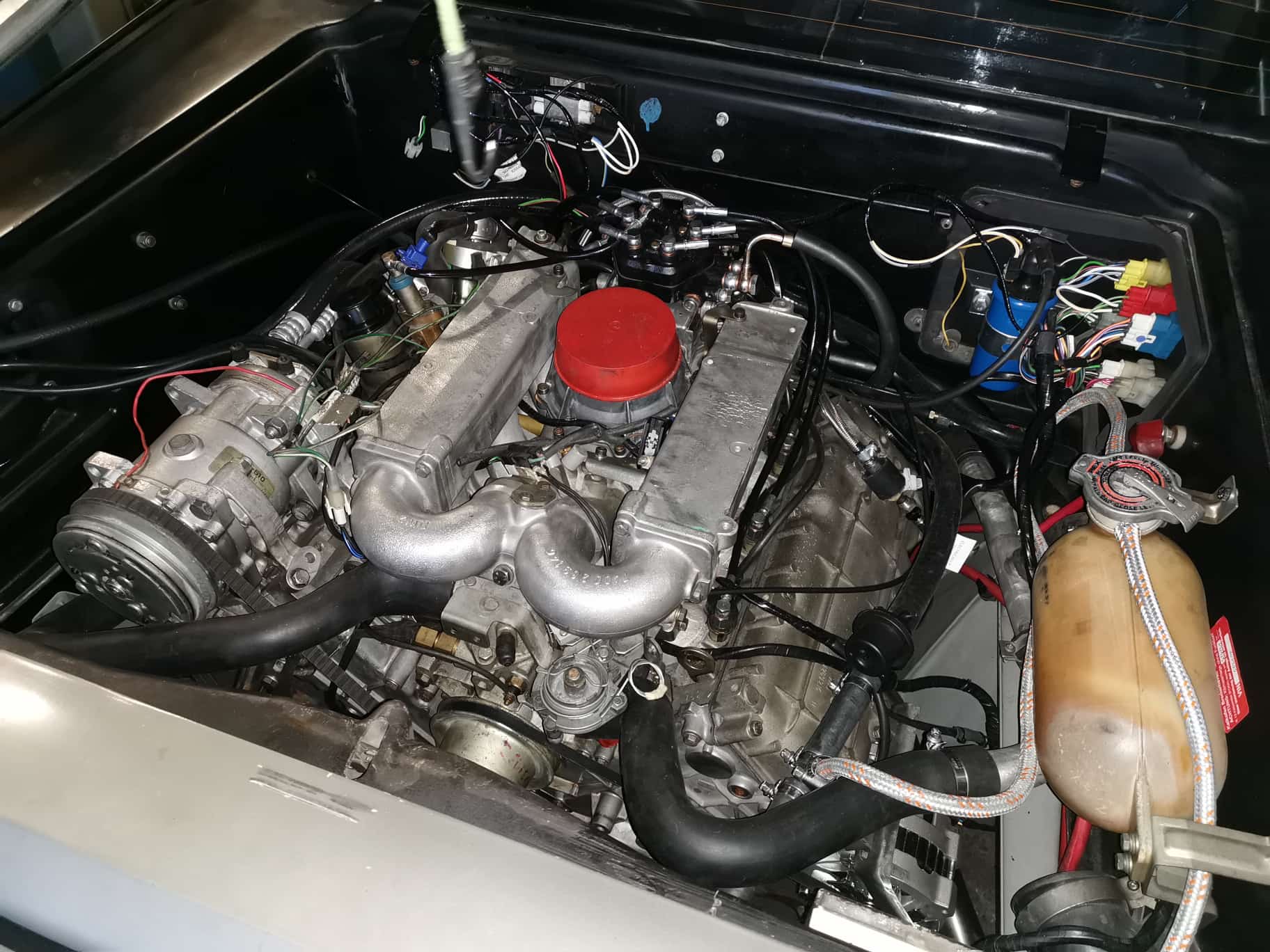

Suite au remontage complet de mon faisceau électrique, générales et moteur, j’ai encore beaucoup d’anomalies, pas d’instruments de bord , pas de clignotant, pas de pompe a essence, pas de démarrage, pas de ventilation,
Et il possible d’avoir un shema de toute les masses, nous sommes plusieurs demain sur la voiture, histoire de ne pas perdre de temps.
Je restaure une delorean qui avait été prévu et préparer pour électrique, j’ai refais toute la voiture, mais je ne l’avait jamais démonter, elle était en pièces, du coup la partie électrique me pose de gros problèmes.

en effet, il doit manquer des masses. la majorité se font via le gros noeud de fils derriere la moquette derriere le siege passager , voir ici pour les illustrations :arrow: https://www.stainlesswings.fr/forum/vie ... php?t=4201
un boulon traverse la cloison, puis le gros cable de masse principal part de là, sous la bobine, pour rejoindre le chassis.
les masses de la pompe a essence et du tableau de bord se font via des fils noirs de faible diametre vissés au chassis sur les vis des supports de radiateur.
