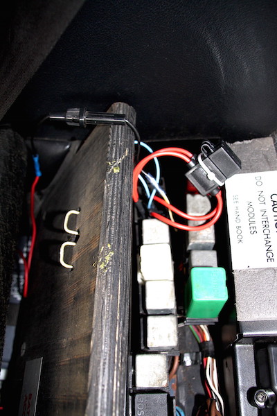

le module bleu commcer a fondre
donc le shunt s'imposer
avec le fille bleu pour pour alimenter le témoin "colling fan fail" l'ors du démarrage des ventilos comme cela a été expliqué

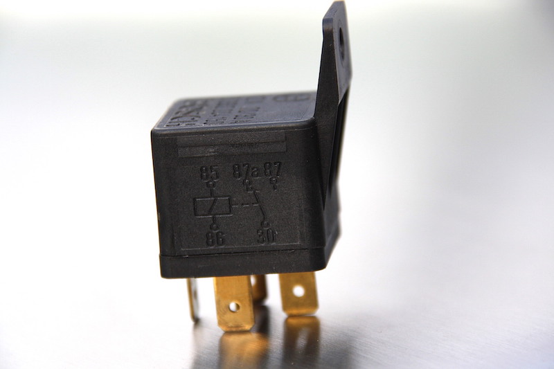

par contre Raphael tu m'avais demander de contrôler le relais moi dit moi si tu pence qu'il est suspect
il a du être remplacer par l'ancien proprio

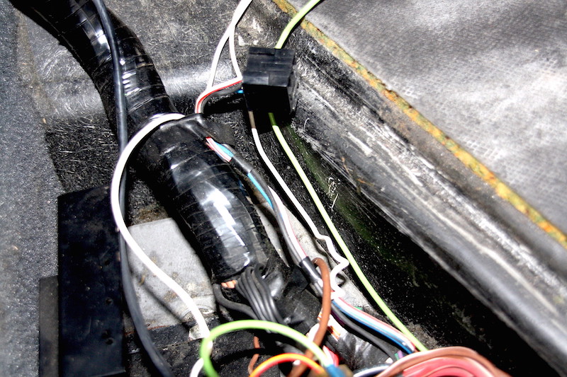

encore d'autre truc si tu peut me dire ce que c'est ça je suis un peut perdu
j'ai ce fille qui par de la batterie vers le relais a cote du module rouge

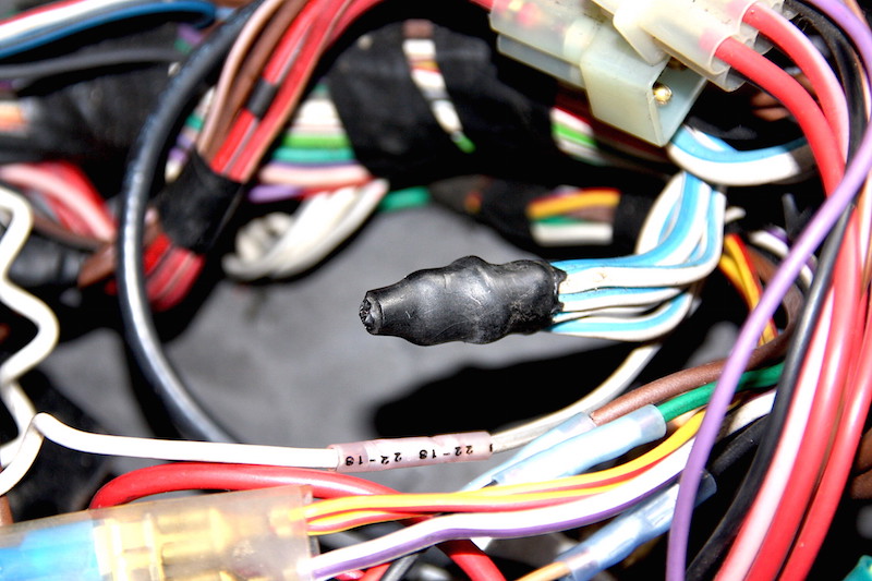

- ton relais de ventilo a l'air récent, mais sans le tester ,je ne peux pas te dire s'il est bon.
- le module rajouté, ressemble a ces bidules pour telecommander les portes. je ne vois pas a quoi c'est raccordé. il faudra que tu suives les fils dans le faisceau.
- le fil rouge est probablement une fiabilisation "à l'arrache" du circuit de demarreur. (afin d'alimenter correctement le relais ).

- le support de relais inutilisé ,c'est normal. ne RIEN brancher dessus.
voir HT ; http://delorean.fr/forum/viewtopic.php?t=1840
- derniere photo; c'est normal. ce sont des jonctions du faisceau.
