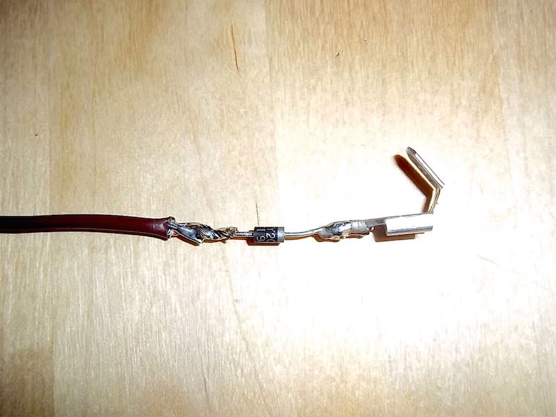

un peut de bricolage ces derniers jours
how to "LOCK DOORS" fait
avec une diode
merci raph :wink:

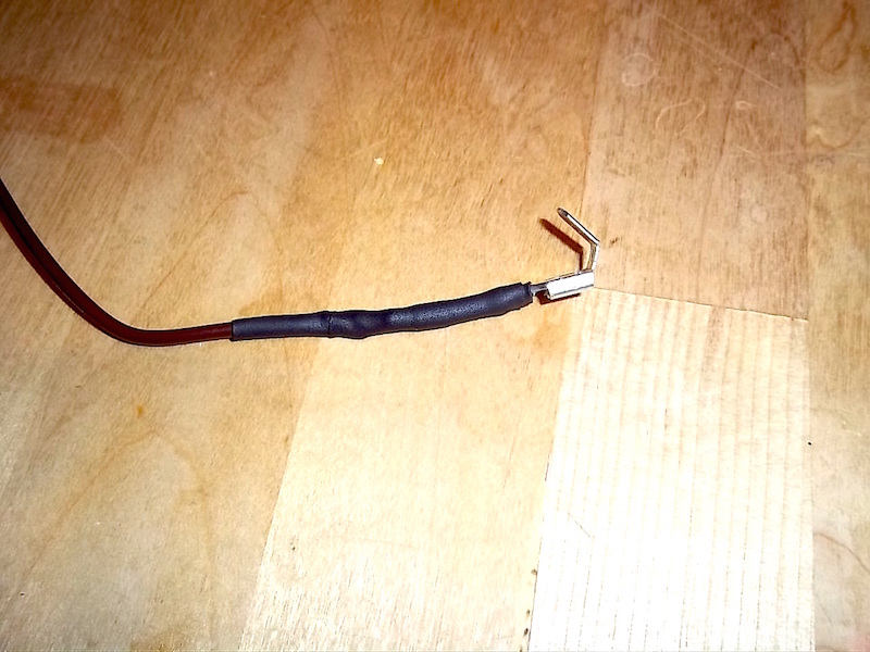

isolation avec gaine thermo 8)
et raccordement sur file mauve

La gaine thermo fait toujours une belle finition 8)
