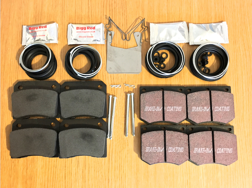

Et on attaque par les freins. Je voulais changer les plaquettes et t'en qu'à faire ouvrir les étriers pour les inspecter. Voilà le kit des Anglais pour la réfection des freins:

Les nouvelles plaquettes pour l'avant sont des EBC.
Une petite comparaison entre les membranes de chez Hervey (à droite) et celles des Anglais (à gauche). Ces dernières sont plus larges et protègent mieux le piston:
Et aussi le petit joint pout les étriers avants qui est cylindrique chez les Anglais et juste un o-ring chez Hervey:
Bon y'avait probablement pas pas besoin de tout démonter après juste 50'000 km. Mais ca m'a permis de tout vérifier et d'avoir l'esprit tranquille
