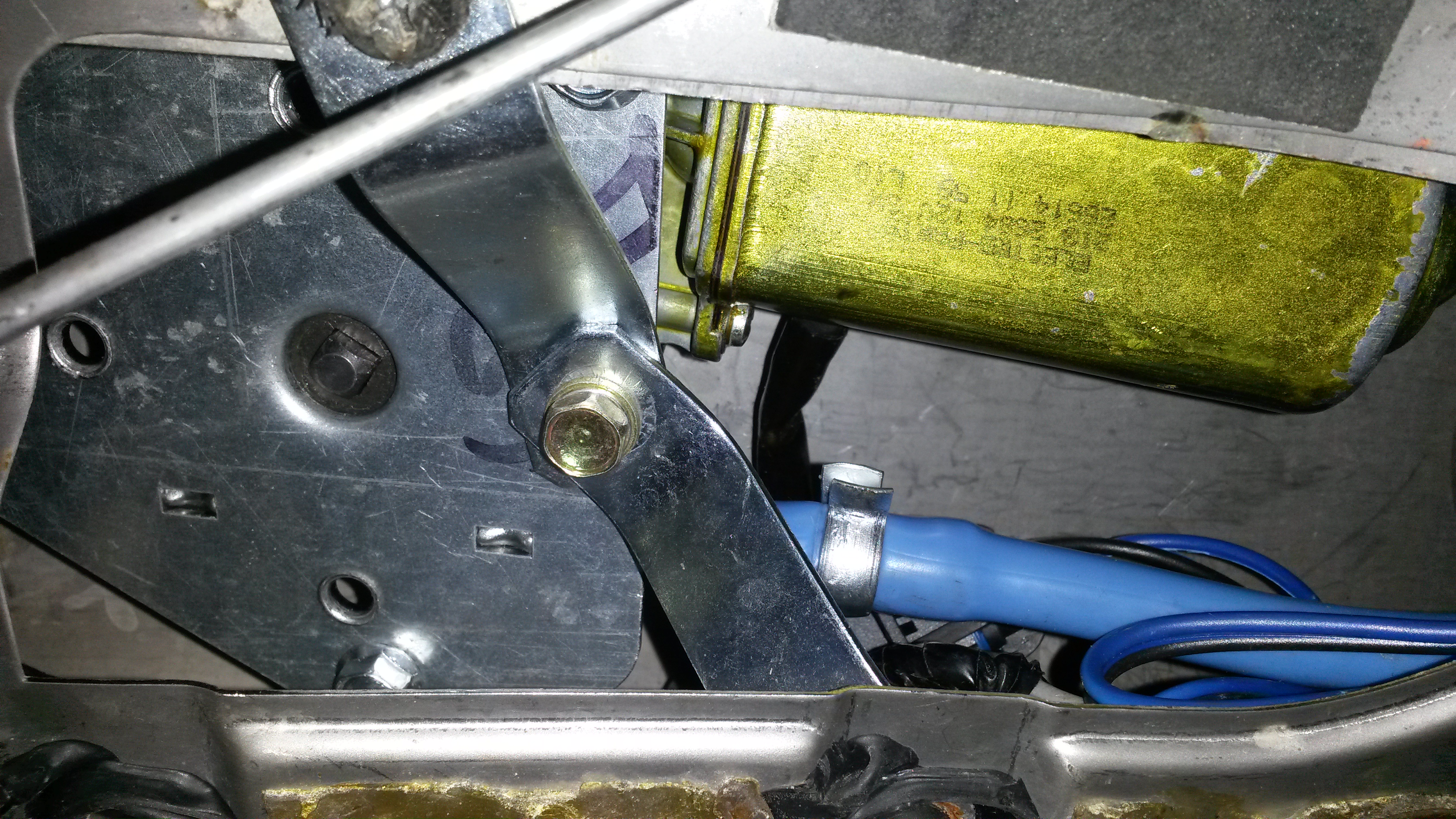

Alors pas grand chose ce week end, j'ai profité de la Honda et de son supercharger :twisted: , je me suis juste occupé du rétroviseur déboîté grâce au conseil de Raph et d'Arnaud, j'ai utilisé un tube fileté que j'ai serré pile Schtroumpf pour que le rétro puisse se rabattre et j'ai évasé le filetage pour que cela ne se dé-serre pas :)
J'ai monté les miroirs convexes sur les deux rétros et j'ai remonté les accoudoirs de portière :D
Ca n'a pas l'air de grand chose mais ça fait plaisir de remonter des trucs!
