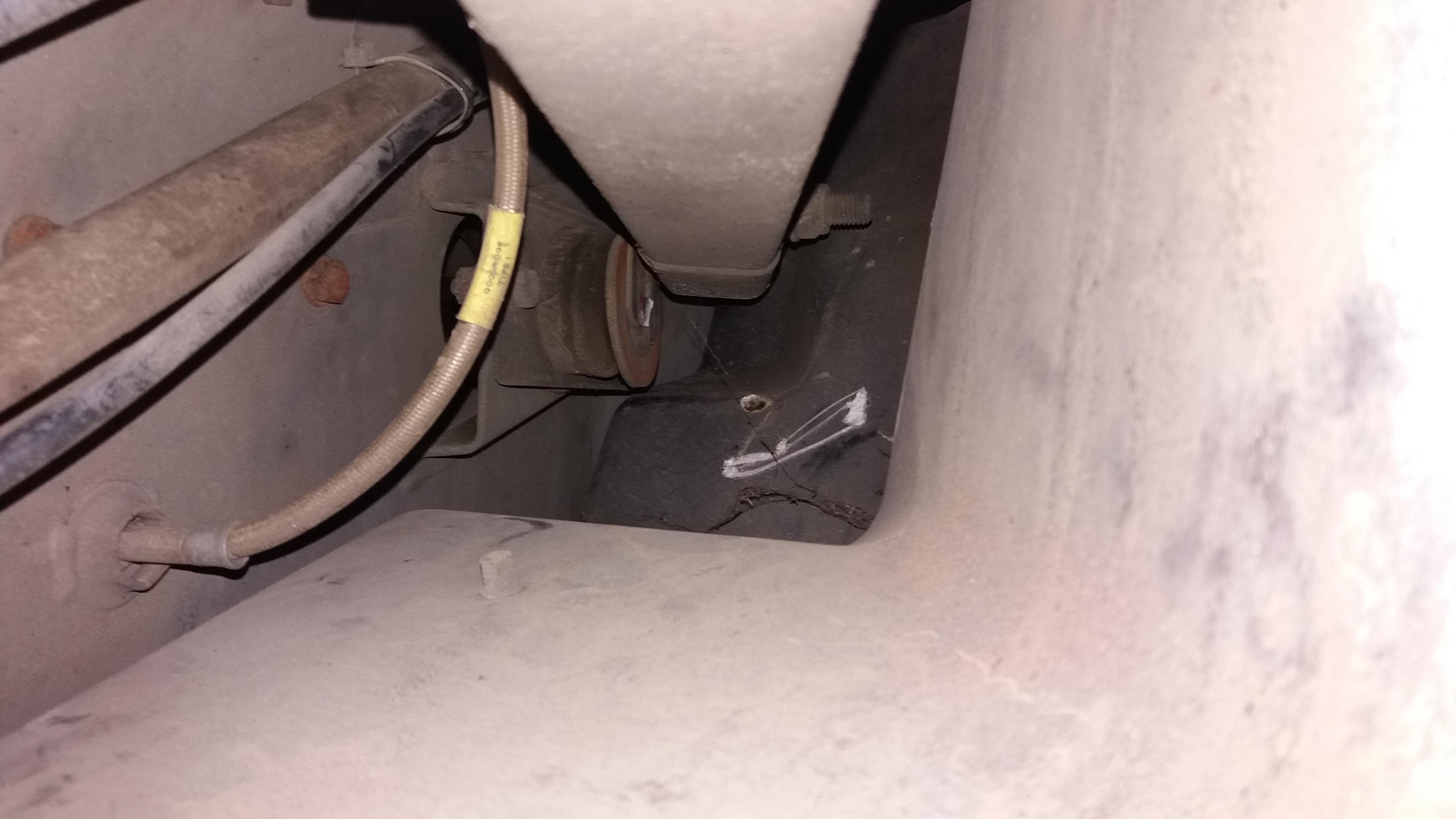

Messagepar nikelman » Lun 25 Sep 2017 à 21:03
non ca vas ca gratte juste un peut :mrgreen:
par contre ca a ca fait mal :cry:
un cassis a 20 km/h et voilà le résultat. :shock:
