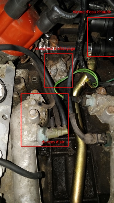

PS : Olivier, si tu es obligé de démonter des durites d'essence, prends des joints cuivre aussi pour les banjo, c'est usage unique. Quitte à démonter l'admission, tu peux aussi changer les durites d'air qui deviennent sèches et cassantes avec la chaleur, vérifier l'état de ta vanne d'eau (que moi j'ai tout simplement viré car pas très utile) et ton récepteur embrayage (voir image ci-dessous).

la vanne dont kaees parle est la vanne dite de chauffage, qui rouille avec le temps et celles de remplacement des différents fournisseurs ne durent pas dans le temps. je conseille donc a ceux qui font des travaux de la virer et de la remplacer par un tube.
de plus, cette vanne est ouverte constamment, sauf quand vous mettez en clim (étoile bleue). c'est censé bloqué le flux de LDR dans le circuit de chauffage pour ne pas envoyer de l'eau chaude dans le le compartiment chauffage/clim. pour avoir testé et comparé, avec la vanne enclenchée on est a 2 degrés en sortie de bouche d'aération centrale, sans la vanne on est a 5 degrés donc honnêtement vu la taille réduite de l'habitacle, la clim marche très bien et très fort même sans la vanne de chauffage.

Moi j'ai pu connecter la durite souple directement sur le T, elle était assez longue même sans la vanne et le petit bout de durite en +. ça évite de faire un raccord chez ceux qui ont leur durite assez longue ( 8) :lol: )
