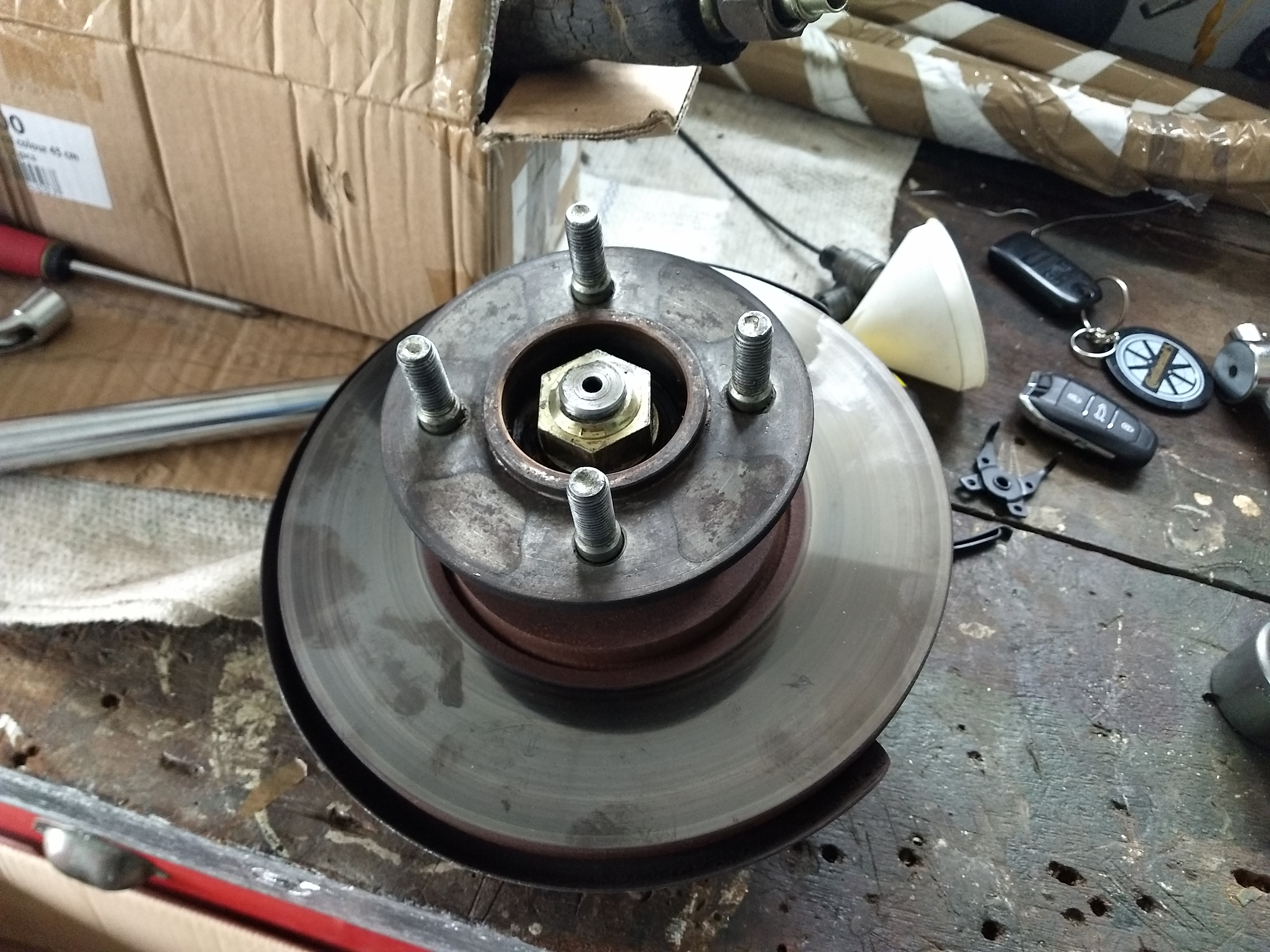

Bonjour, désolé si ma question est un peu bête, mais pour démonter le roulement, je dois desserrer cet écrou central, non ?

oui, retire l'ecrou central, sors l'ensemble puis sépare le disque du moyeu

Bonjour, une nouvelle question, comment sortir le roulement ?
Ya pas de portée sur la bague extérieure pour "taper" dessus....
Il faut chauffer le corps ?

Presse hydraulique ?
Re: Punch - VIN 10685
Messagepar Punch » Jeu 13 Fév 2020 à 16:08
oui, mais même à la presse hydraulique, il n'y a pas de portée sur la bague extérieure, ça risque d'arracher la bague intérieure et les billes, en laissant la bague extérieure emmanchée dans l'alésage.
non ?

Bonsoir, j'ai reçu le nouveau roulement et j'aimerai savoir s'il y a une preco de montage par rapport à la bague (voir photo) ou est ce que l'on peut le monter dans n'importe quelle sens ?

un roulement sa se sort et sa se pose avec une presse et des cales ou avec de vieux roulements de diamètres équivalent afin de ne pas sortir les billes et de fragiliser ou déformer celui ci.

fait attention tu as un sens a respecté
