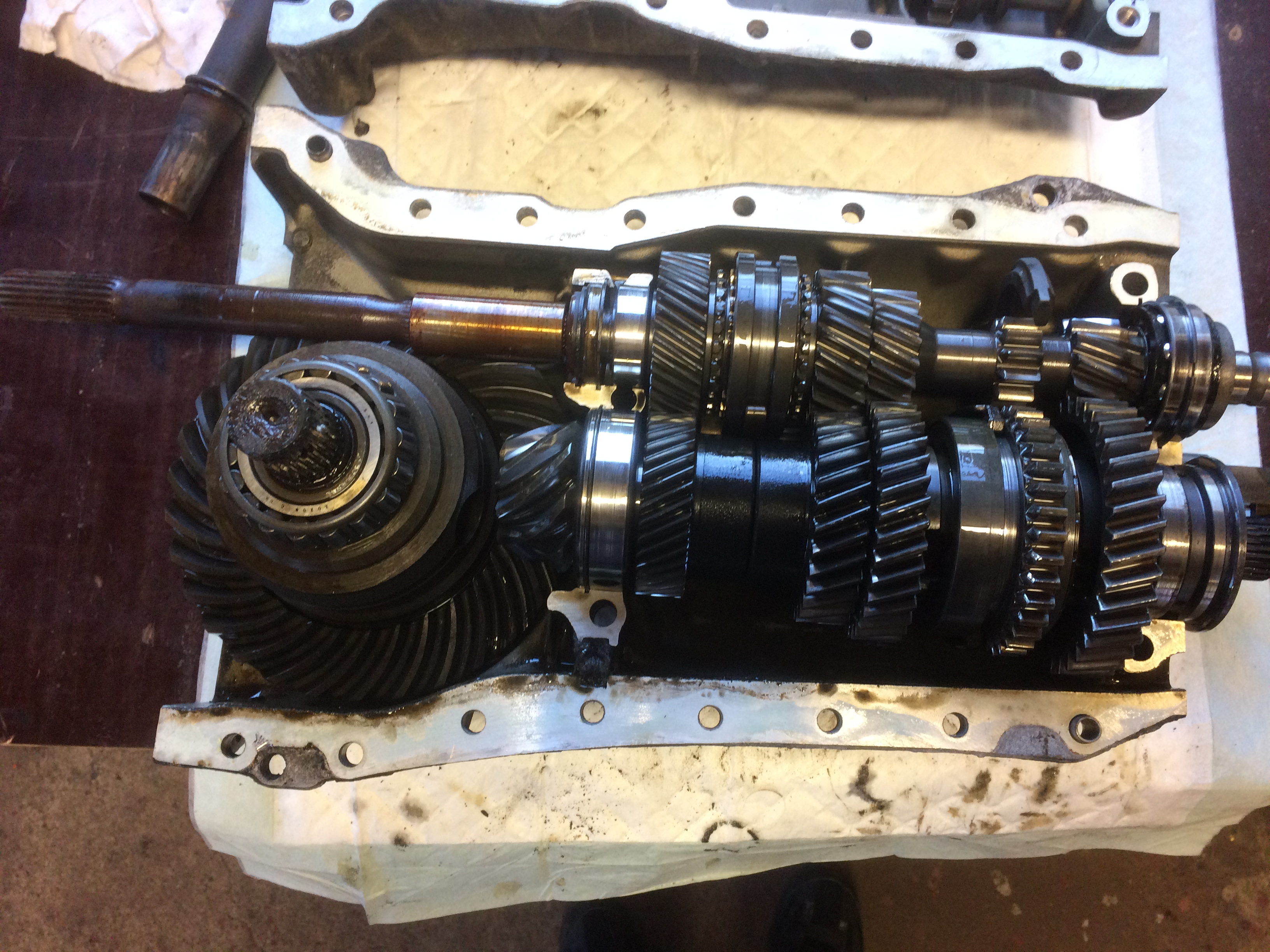

Messagepar Michel67 » Lun 26 Oct 2020 à 17:14
Bonjour tout le monde.
Là ça fait de nouveau 2 ans que je n'ai rien posté.Mais je lis le forum presque tout les jours. :ios_21:
La Delorean fonctionne bien.Sauf la consommation toujours à 12L/100.
Comme je l'avais écris sur la page " confinement et vous ? " j'avais tombé la boite l'hiver dernier.
Une fuite d'huile s'est agravée l'été dernier.Ca coulais entre la cloche d'embrayage et le moteur. J'ai trouvé ce forum Alpine sur internet.
https://forum.alpinerenault.com/viewtopic.php?t=31056
Donc dépose le la boite et ouverture des 2 demis carters.
C'est le joint spy sur l'arbre primaire
J'en ai profité pour changer tout les joints.Sortie de commande de boite avec le petit souffet et sortie de boite sur cardans.
Comma d'habitude je ne sais pas comment faire pour mettre les photos et commentaire dans l'ordre.
Je vais faire ça sur plusieurs pages.

Messagepar Michel67 » Lun 26 Oct 2020 à 17:23
J'ai aussi changer le joint sortie villbrequin deriere le volant moteur et le petit roulement guide pour la queue de boite.
Et un embrayage complet neuf

Messagepar Michel67 » Lun 26 Oct 2020 à 17:37
Le manchon de la queue de boite avais un peu de jeu sur l'axe primaire. J'avais de la chance , j'en es trouvé une près de chez moi avec un peu moins de jeu.

Messagepar Michel67 » Lun 26 Oct 2020 à 17:52
Une fois tout monté, et prét à rouler,et en feuilletant la revue , je suis tonbé sur cette photo.
J'avais mal mis le ressort de la fourchette d'embrayage.Pas dans le bon emplacement.
Donc RE démontage, démareur,cardans,commande de boite,descende de la boite pour la mise en place

Messagepar Joedjd » Ven 26 Fév 2021 à 16:43
je suis en plein démontage remontage de BVM. je vous ferai quelques photos. j'ai du commander un manchon car les cannelures étaient lisses ça tournait dans le vide.
Re: Michel 67 vin 10814
Messagepar Michel67 » Ven 26 Fév 2021 à 17:29
Tu l'a commandé oû le manchon ? J'en avais pas trouvé. Sauf un neuf refabriqué à plus de 400€.
Sur les Alpine 310 c'est le même probléme.
J'espère que tu a aussi changé le joint spy et le roulement qui sont sur l'arbre primaire.
Michel67
Localisation: Bas-Rhin (67)
Messagepar Michel67 » Ven 26 Fév 2021 à 17:40
Vérifit les goupilles fendues des fouchettes sur les axes. J'en avais qui été pas très nets.Changé par des neufs .
Ils faut tout vérifier. ça serait bête de retomber la boite dans qq mois pour une pièce de qq euro.
Le joint spy sortie vilbrequin d'office et un embrayage neuf s'il faut.
