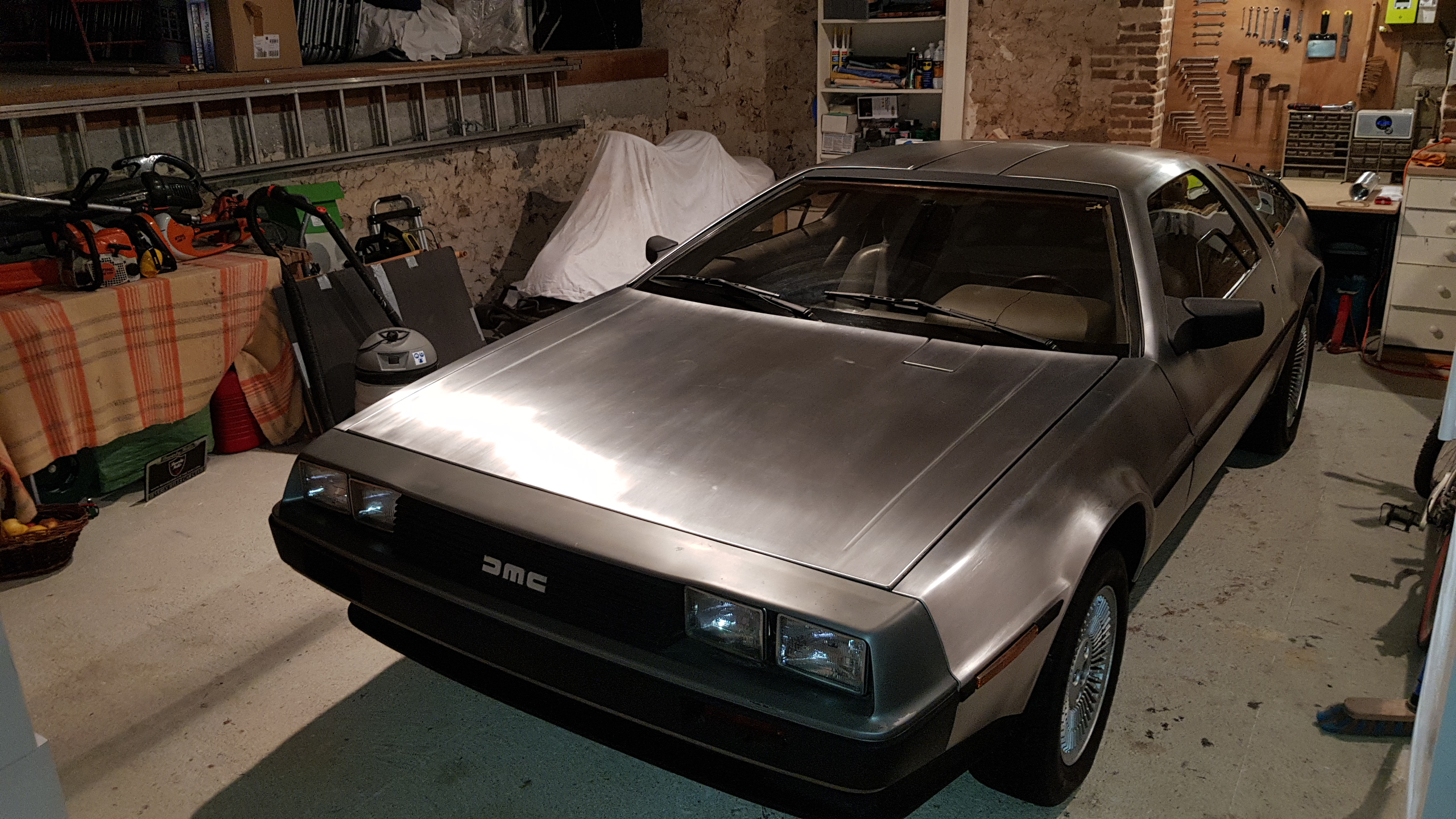

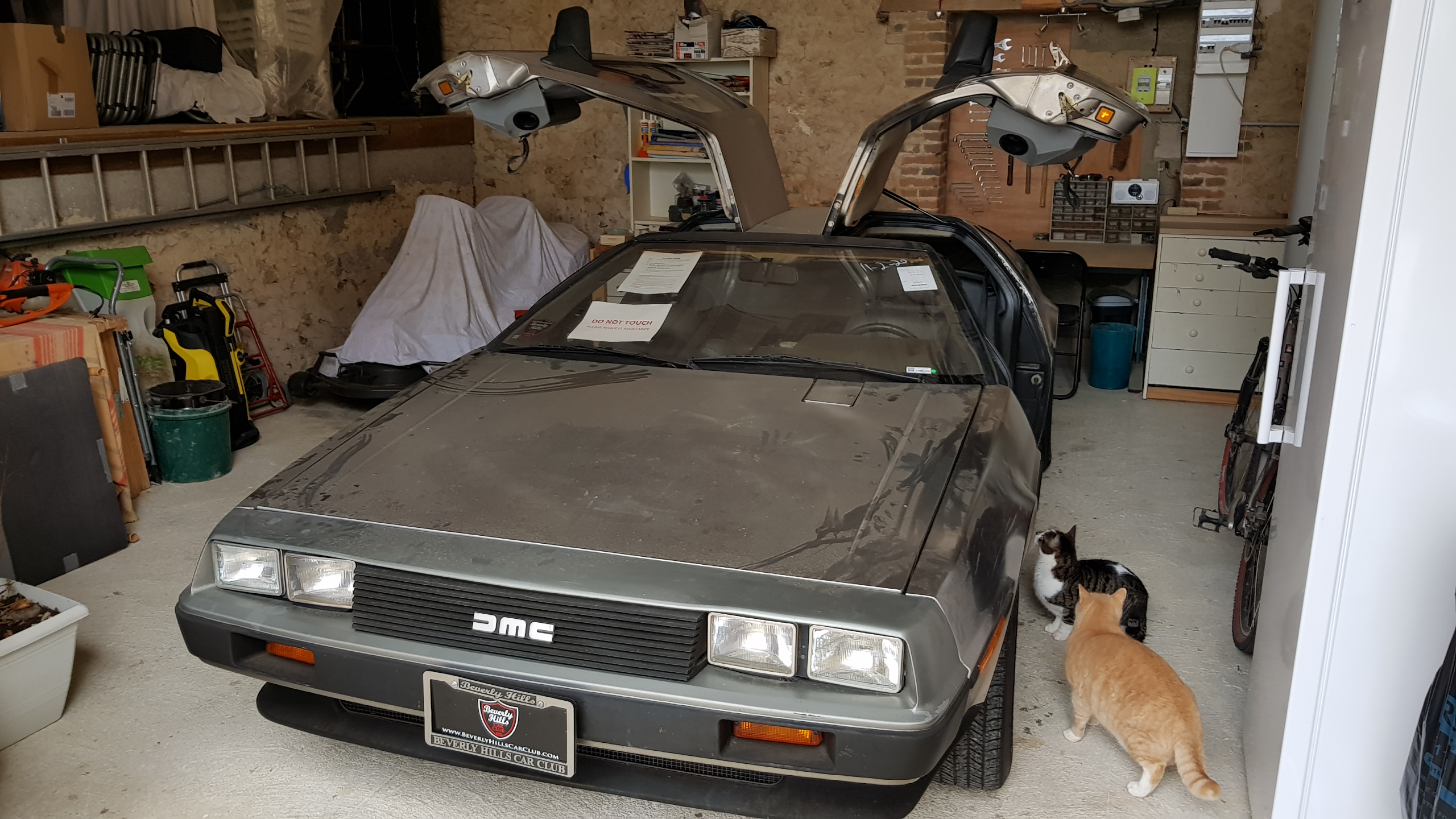

Je vous joins une première photo très poussiéreuse (elle va avoir le droit à sa douche) le jour de son arrivée (même les chats semblent l'avoir adoptée)
Heureux de faire partie du groupe en espérant pouvoir partager plein de choses avec vous !

Messagepar evie » Jeu 28 Jan 2021 à 08:10
salut à toi, félicitation et bienvenue.
tu devrais acheter un swiffer... :ios_27:

Je crois que Max convulse devant son écran de voir autant de poussière! :ios_27:
Re: Nico VIn 5666
Messagepar Stainless » Jeu 28 Jan 2021 à 12:49
Danny a écrit: Max convulse devant son écran de voir autant de poussière! :ios_27:
ce n'est pas de la poussière, c'est de la coke ( d'origine!)

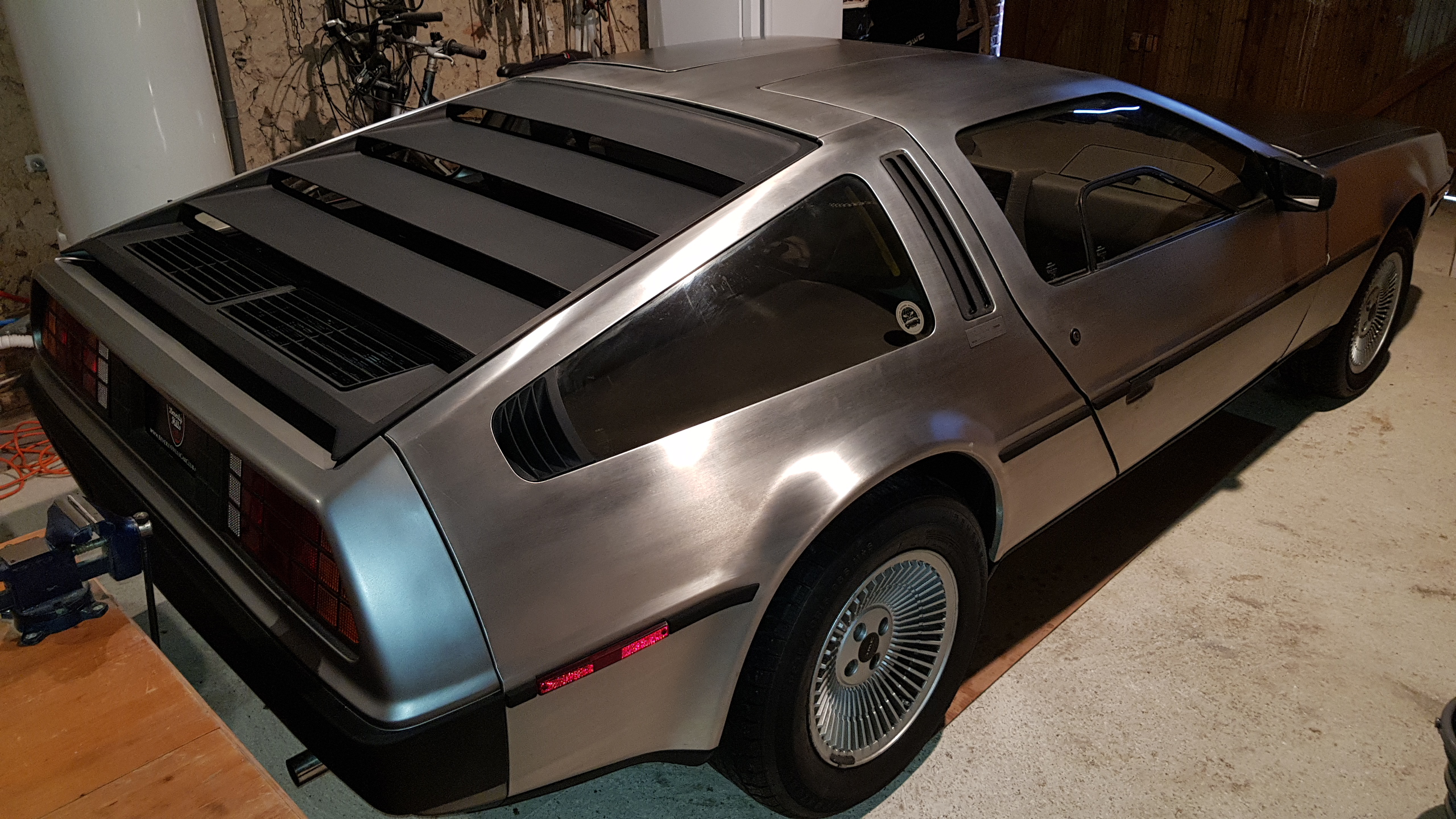

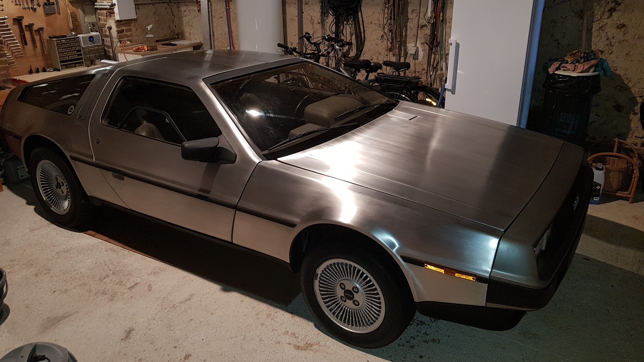

Un premier nettoyage ce matin me permet de vous la montrer sous un meilleur jour ! (mais pas de trace de coke !) :ios_27:
La carrosserie est plutôt bonne sans trop d'accrocs.
Je me suis permis un petit essai ce matin dans mon village pour vérifier si le moteur tournait bien et visiblement ça va à part le volant qui tremble un peu en vitesse 2 (c'est une automatique) et quelques baisses de régime à l'arrêt (sans doute un réglage moteur à faire)
La frein ne fonctionne que quasi pied au plancher (je ne sais pas si c'est normal ou s'il faut faire un réglage aussi)
Mais elle est très agréable à conduire en tout cas et c'est un vrai plaisir ! :ios_18:
