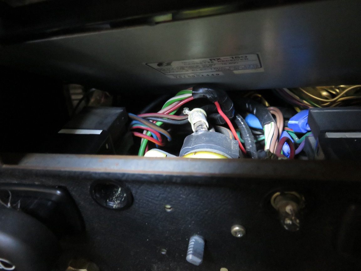

Messagepar zibal » Lun 04 Oct 2021 à 09:34
Sur le poste de radio, 3 câbles sont branchés. La grosse fiche normale, l'antenne, et un autre plus petit qui mène derrière le siège conducteur (voir photo).
C'est quoi ce fil?
zibal
Messages: 248
Re: Zibal VIN2031
Messagepar Stainless » Lun 04 Oct 2021 à 13:42
c'est le signal 12v pour le relais de l'antenne motorisée
Messages: 22878
Re: Zibal VIN2031
Messagepar zibal » Lun 04 Oct 2021 à 15:44
Merci :-)
