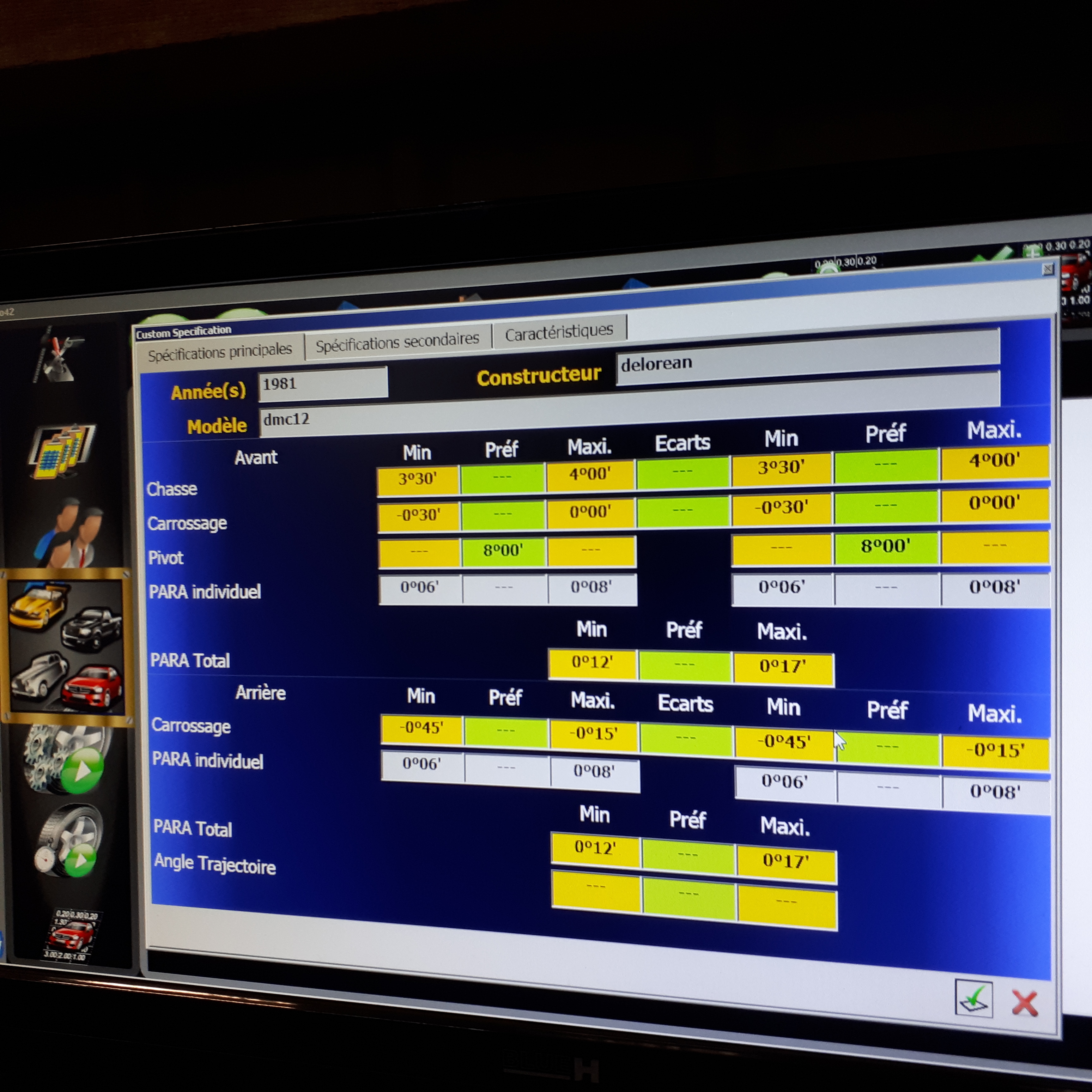

Salut à tous, je suis toujours sur mon réglage de parallélisme mais on arrive pas à rentrer les bonnes valeurs dans la bécane:
Quelqu'un qui aurait fait un réglage récemment peut-il m'envoyer une copie du bilan?

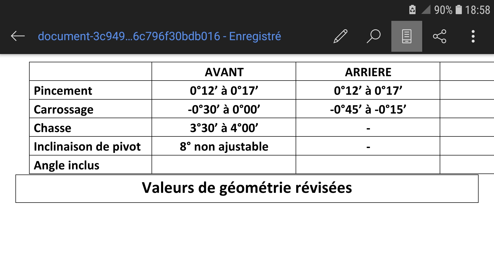

Messagepar Stainless » Ven 14 Avr 2023 à 18:43
voila

ouep, y'a rien de sorcier, seul le pincement est ajustable. la machine est peut etre perturbée par un angle de chasse hors plage ? dans quel etat sont les bras inferieurs ?

Question : les valeurs corrigées sont par roue ou au total ? Parce que la conversion du tableau donne 3.4mm de pincement max au lieu des 3mm max préconisé.??

comme dit en haut de page, les valeurs indiquées sont pour une roue et ce sont les valeurs MIN/MAX.
le pincement est entre 0°12 et 0°17, soit, et conformément au tableau, entre 1,2mm et 1,7mm. les 3mm ( total) est une valeur cible, c'est la mediane.
