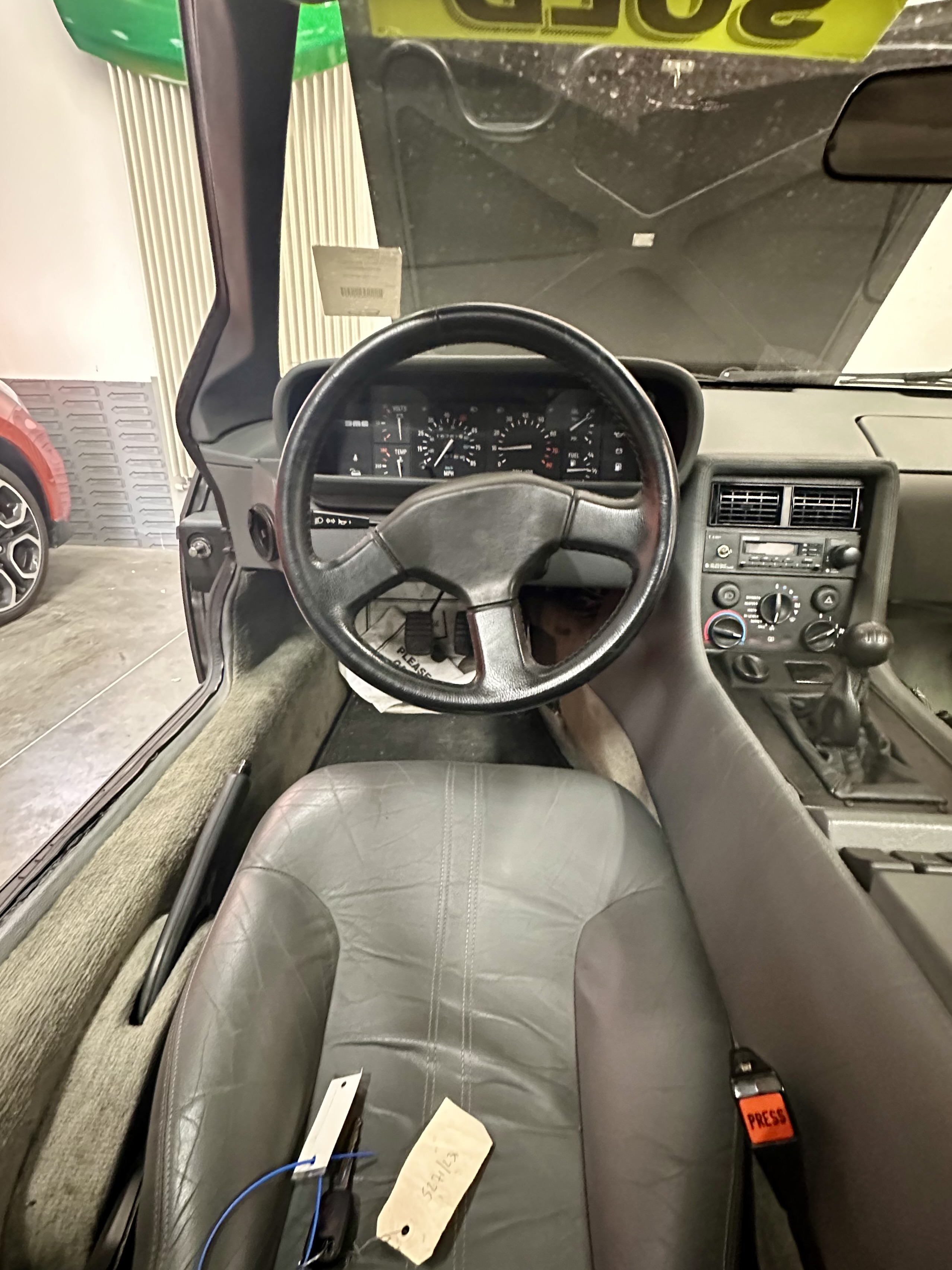

Je me présente, Pierre 25 ans sur le secteur de Nancy / Meuse.
J’ai acheter ma delorean aux usa que j’ai réceptionner en juin 2023.
Depuis cette date je n’ai encore pas profité de ma voiture car j’aurai visiblement un problème sur l’injection.
Elle est de novembre 1981, manuelle, intérieur gris. Elle est dans un état très très correct (inox un peu patiné et un petite bosse sur l’aile AVD)
