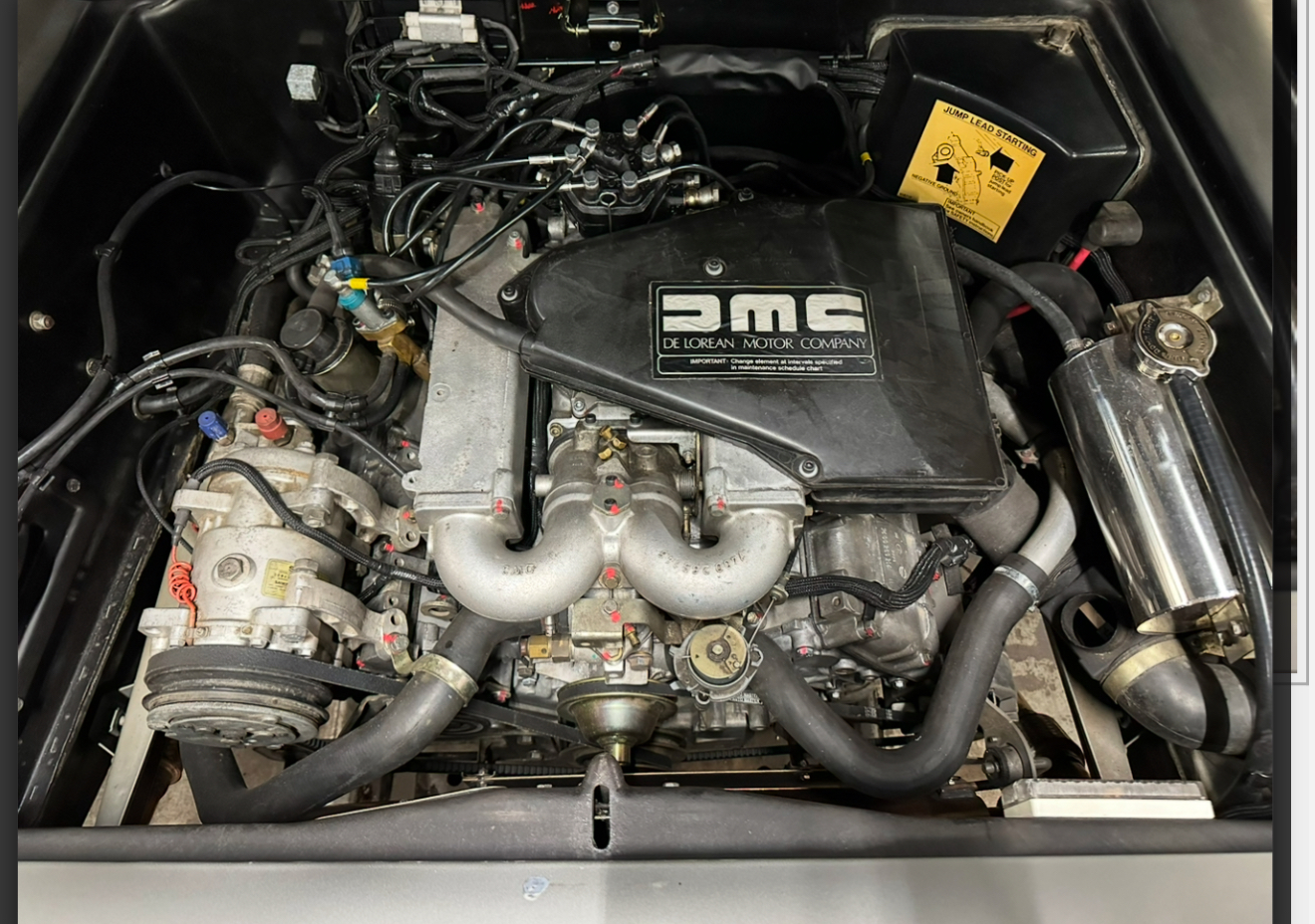

Tout le circuit d’eau a été intégralement refait pompe à eau durites, sonde radiateur ventilateur tout a été optimisé avec des pièces neuves. Le joint de culasse a aussi été fait.

La voiture étant actuellement au garage pour révision.
Ils ont laissé la voiture chauffer avant que je n’arrive pendant 20 min et le liquide a fini par sortir du vase d’expansion.
Mais y a pas de joint de culasse ni de problème sur le circuit et les ventilateurs se lancent bien

Ceci peut simplement être du à trop de liquide de refroidissement dans le vase d'expansion.
Certaines personnes pensent que le vase doit être plein ce qui ne laisse place à aucune expansion du volume à chaud .
Sur ma voiture avec son vase d'expansion d'origine (plastique) le niveau haut et bas est repéré sur le vase.
Le repère haut correspond à peu de liquide, je dirai à 1/4 maximum de la hauteur du réservoir.
Aussi bizarrement que cela puisse paraître , à froid , le liquide est tout juste visible au fond du vase ( donc en dessous du repère de niveau bas)
A chaud le niveau se trouve entre les deux repères haut et bas.
Si à froid je met le niveau sur le repère bas du vase je le retrouve, après avoir roulé et moteur froid de nouveau, tout en bas ou même pas apparent .
Ce qui veut dire que le liquide que j'avais ajouté a été évacué par le trop plein du vase.
En résumé moteur froid niveau de liquide pas visible dans le vase. Dès que le moteur tourne le liquide coule dans le vase par la petite durite supérieure (ce qui indique que le circuit se fait normalement) et il commence à être apparent dans le vase pour finir par être au niveau correct moteur chaud .
C'est assez surprenant mais c'est ainsi et je ne chauffe pas et ne consomme pas de liquide de refroidissement.
Je pense que tu remplis trop ton vase sur ta voiture puisque tu nous assure que tout est neuf et que le système de refroidissement fonctionne parfaitement.

Messagepar LudoDimezi » Dim 22 Déc 2024 à 22:50
Merci pour cet éclaircissement.
Il est très probable que le vase est trop rempli mais il faut admettre que le modèle en Inox n’est pas très pratique pour évaluer le niveau.

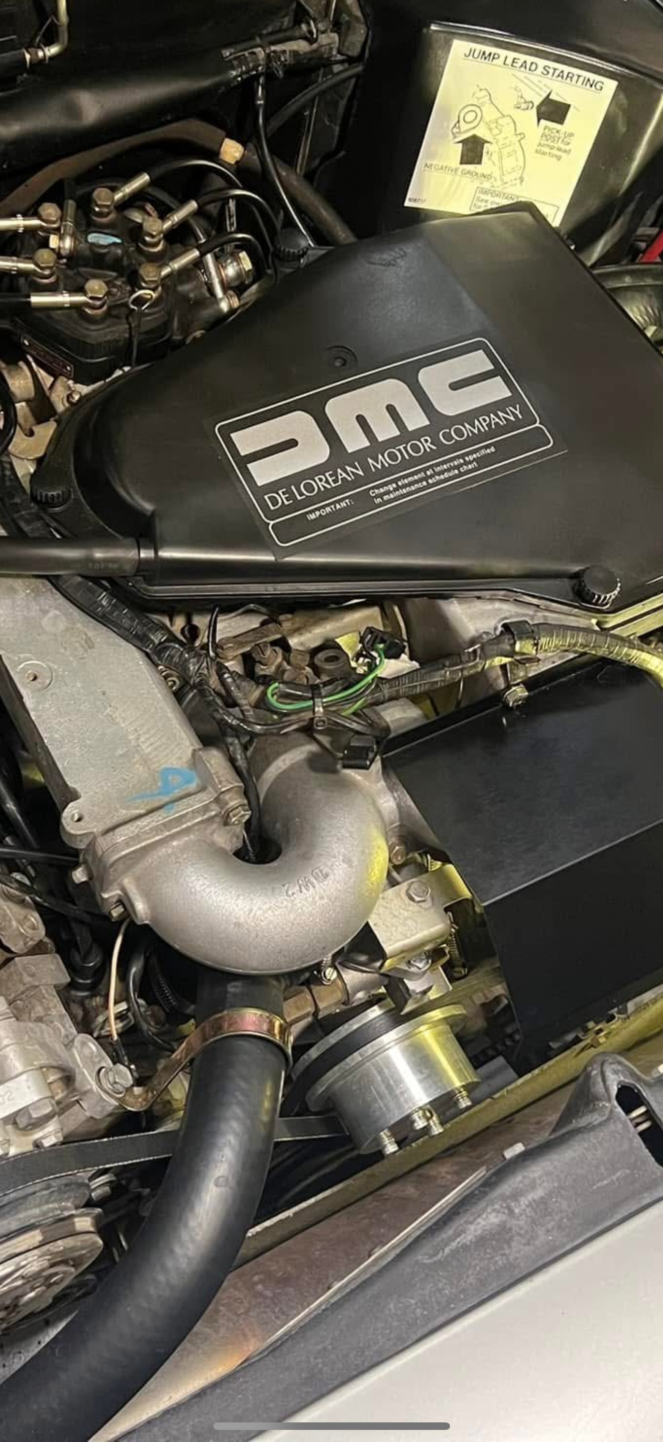

Messagepar LudoDimezi » Lun 10 Fév 2025 à 13:39
Bonjour à vous tous,
Après un bon gros réglage afin que la voiture puisse rouler et ne pas caler quand elle est chaude.
Une vidange.
Peinture des jantes et remplacement des pneus.
Ça roule super, un vrai plaisir et surtout la consommation d’essence est de nouveau « normale » !
Par contre, j’ai une petite fuite sur la pompe à eau.
Pourtant remplacée par une neuve il y a 1 ans environs.
Du coup, j’aimerai en monter une de meilleure qualité et peut être avec un plus gros débit (voir sujet plus haut)
J’ai trouvé quelques exemples de personnes qui avaient installé des pompes qui n’ont rien à voir avec celle que j ai actuellement.
Avez vous une référence à me conseiller.
Merci de votre aide

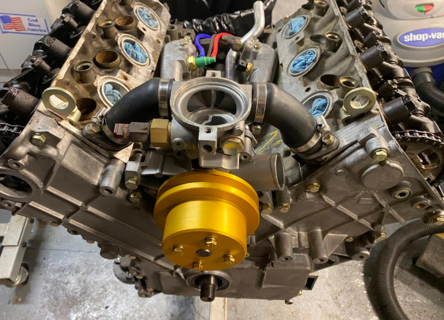

Messagepar MarvinBerry27 » Lun 10 Fév 2025 à 14:33
salut,
tu peux monter la pompe type Volvo ''After maket'' et sa poulie anodisée ;)
Dispo chez Delorean Go UK :
https://www.deloreango.com/eu/bolt-on-water-pump.html
https://www.deloreango.com/eu/aluminium ... ulley.html
La qualité est au rendez-vous ;)

La vache le prix de la pompe, 300€. Je l'ai payée 100€ en juin 2024 !!!

Messagepar LudoDimezi » Mar 25 Fév 2025 à 22:26
Visiblement
Cette pompe a 300€ est made in china
https://www.deloreango.com/fr/bolt-on-water-pump.html
Soit la même pompe à 370€ made in Italie
https://www.deloreango.com/fr/bolt-on-w ... italy.html
Avec la poulie anodisée qui est du même diamètre que celle que j’ai d’origine.
https://www.deloreango.com/fr/aluminium ... ulley.html
Très honnêtement je ne sais pas trop quoi faire
Qu’en pensez vous ?

Messagepar evie » Mer 26 Fév 2025 à 15:56
moi je ne prendrais pas du made in china en tout cas
Messages: 517
Re: NEW VIN 5758
Messagepar maxdubbe » Sam 01 Mar 2025 à 00:17
Moi également j'ai eu des problèmes avec les pompes de chez Ed après 2 ou 3 mois d'utilisation. Pour le moment avec les pompes Volvo de chez Delorean go pas de problème .

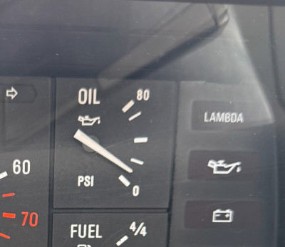

Messagepar LudoDimezi » Lun 24 Mar 2025 à 10:38
Après plusieurs vérifications, effectivement il y a bien un problème.
La jauge semble HS.
Elle ne retombe pas moteur éteint, remonte en faisant des crans moteur allumé et en appuyant sur la pedale d’accélérateur.
Et en roulant elle ne monte pas plus haut que la moitié.
Je pense que je vais devoir la remplacer.
Elle était encore parfaitement fonctionnelle il y a un mois.
Merci beaucoup pour votre vigilance car je ne m’étais pas aperçu de cela.
Bonne journée à tous
LudoDimezi
Messages: 101
Re: NEW VIN 5758
Messagepar tx50 » Mar 25 Mar 2025 à 12:45
Ca ressemble à un pb électrique? S'agissant d'un bobinage, s'il est HS, ça fonctionne ou pas. Perso je démonterais la jauge, tu lui applique du 9v avec une pile et tu vois si l'aiguille remonte. Si oui, c'est plutot du coté de la jauge réservoir qu'il faut regarder.
