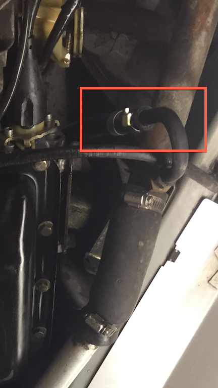

Moi sur Vin#6987 j'ai eu des fuites sur les colliers à oreilles (il y en à 4 au total) ils sont à remplacer par des serflex classique.
Deja la tu auras 4 possibilités de fuites en moins. :wink:
Je mets une photo sur un des colliers changé.
Idem de Raph les produits anti fuite pour moi c'est de la M.... :evil:
Quand il y a une fuite il faut réparer sinon tu seras toujours emmerdé.

MarvinBerry27 a écrit:@max : c'est de l'eau qui circule dans ces durites ??
Bonne question!! En tout cas l'utilité est de refroidir la boite je ne sais pas si l'eau va à l'huile ou l'huile va à l'eau pour refroidir mais en tout cas les colliers à oreilles d'origine ne remplisse plus leur fonction et suinte donc à changer...

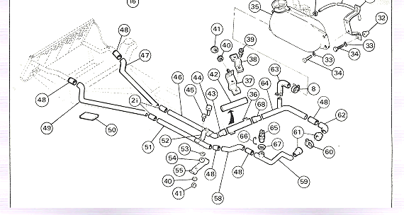

Messagepar doc.63 » Lun 31 Aoû 2015 à 20:16
un petit radiateur .... ça fait plus penser au refroidissement sur les R25...
l'échangeur thermique de la BVA DeLorean est ici en "36" OIL COOLER
