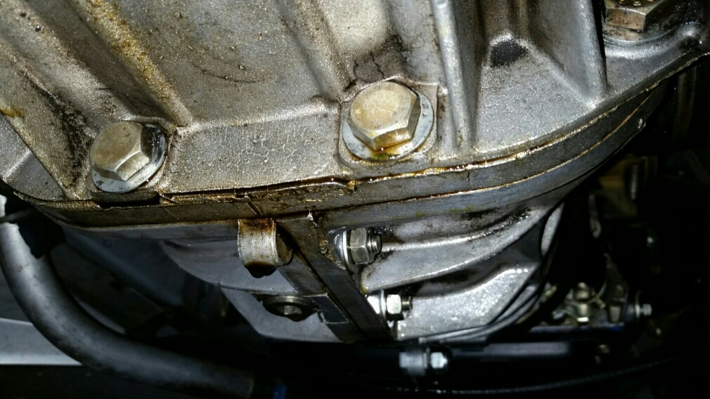

Je viens de me rendre compte d'une fuite d'huile sous la delorean. On dirait que cela vient de la bva même si l'huile n'est pas rouge. Malheureusement étant un vrai novice je ne veux pas tenter quelque chose qui pourrait ne faire qu'empirer le problème. Si ça peut aider je ne peux plus me mettre sur la position P sur la bva. Merci par avance.

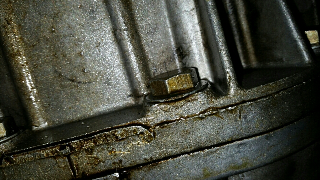

Messagepar mcfly91 » Ven 04 Sep 2015 à 13:22
Voici deux photos si ça peut aider

Messagepar Stainless » Ven 04 Sep 2015 à 13:27
ça ne ressemble pas à de l'huile de boite. controler le niveau d'huile du pont.

Messagepar doc.63 » Ven 04 Sep 2015 à 15:52
là je met mon billet que c'est tes joints spi, entour une feuille de sopalin autour des arbres des sorties de boite et regarde lequel des 2 fuit...

Messagepar maxbordeaux » Ven 04 Sep 2015 à 17:04
doc.63 a écrit:là je met mon billet que c'est tes joints spi, entour une feuille de sopalin autour des arbres des sorties de boite et regarde lequel des 2 fuit...
+1, même problème sur mon auto. réparation à venir!
As tu contrôlé la quantité d'huile que tu perds? ( carton ou plastique sous voiture)
Vu les photos, je ne pense pas que la quantité soit énorme.

Messagepar Stainless » Ven 04 Sep 2015 à 17:47
maxbordeaux a écrit:je ne pense pas que la quantité soit énorme.
faut pas tarder car il y a tres peu d'huile dans le pont

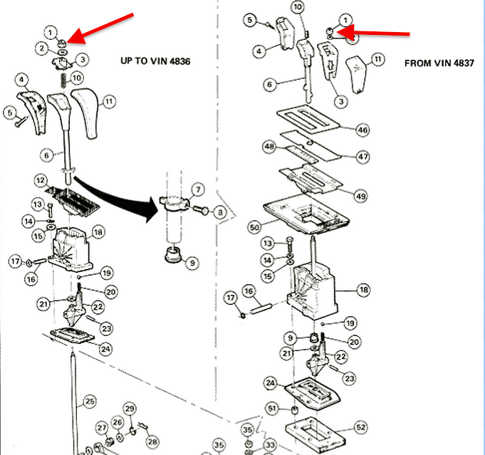

Donc ça expliquerait le problème de passage en frein de parking de la bva

Messagepar Stainless » Ven 04 Sep 2015 à 19:19
mcfly91 a écrit:Donc ça expliquerait le problème de passage en frein de parking de la bva
non, ça c'est un probleme d'ordre mécanique. avant toute chose vérifie que le verrouillage dans le shifter fonctionne correctement, c'est peut etre lui qui déconne.

Messagepar doc.63 » Ven 04 Sep 2015 à 20:23
oui, souvent c'est juste le petit ecrou nylstop qui est trop sérré:
