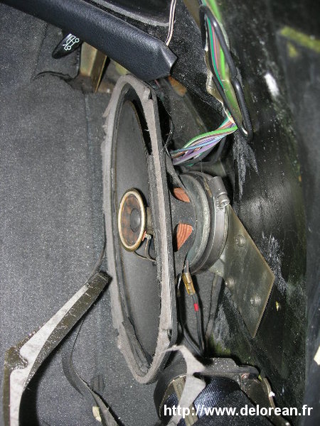

les HP arriere d'origine dans leur logement
Messages: 22882
Messagepar DOCDMC » Sam 13 Déc 2008 à 17:39
Ah d'accord le HP est tenu par un serflex autour de son aimant, et sur une platine :roll: C'est original,ça,j'amais jamais vu....
On doit donc pouvoir monter des HP ronds,donc, puisque les aimants sont toujours...ronds, seule limite, c'est l'épaisseur, en fait!
DOCDMC
Messages: 613
Inscription: Lun 02 Mai 2005 à 15:14
Localisation: PACA/Prox.Aix en Provence
Messagepar Stainless » Sam 13 Déc 2008 à 17:39
surtout l'epaisseur, mais aussi la forme, les ronds ne passeront pas a moins d'en mettre de tout petits
Messages: 22882
Messagepar DOCDMC » Sam 13 Déc 2008 à 17:43
Oui, je comptais monter du 13 cm ou du 10 cm de diamètre (ceux du TdB sont en 10 cm)
Au dela, on passe a 16.5 cm et ca ne passera surement pas! :?:
