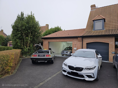

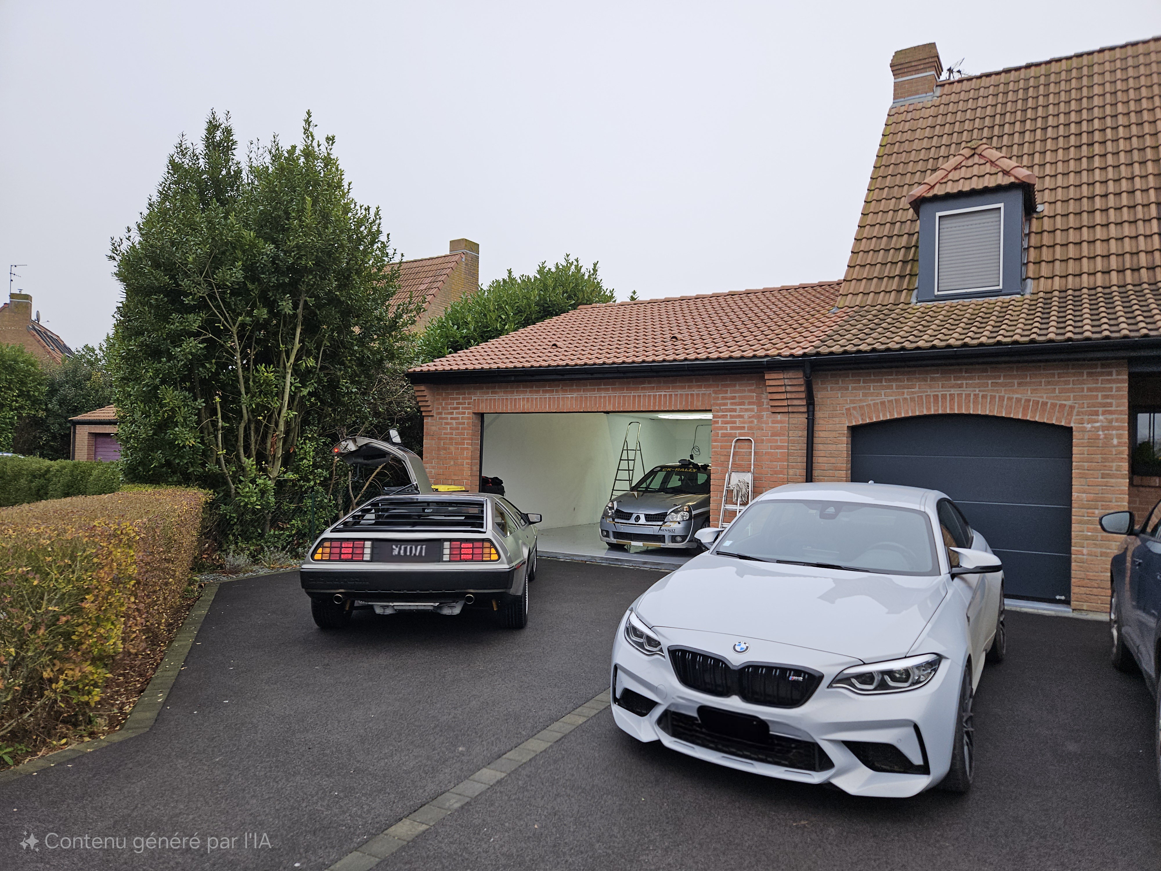

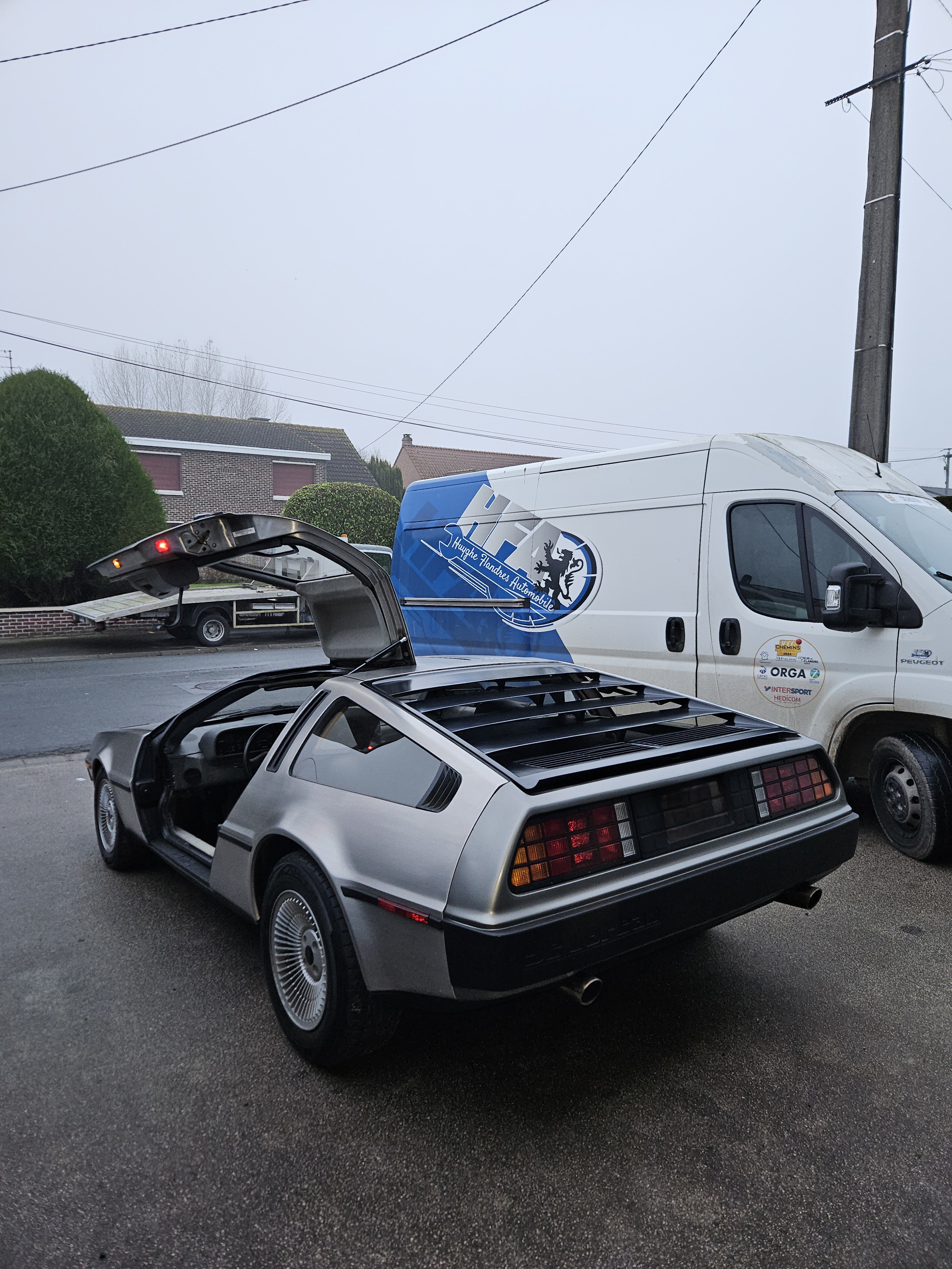

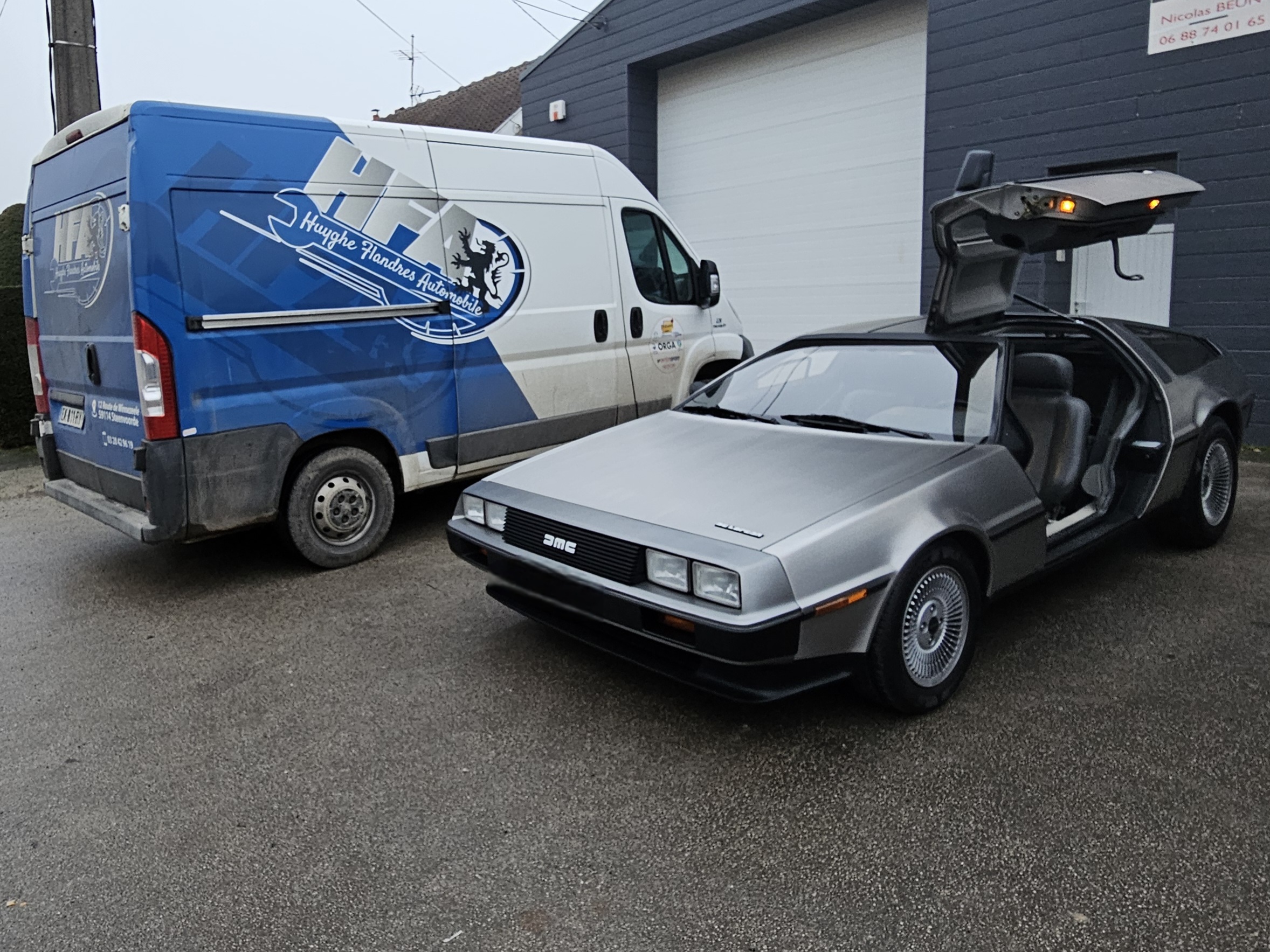

Bonjour à tous, un petit message pour faire part de la bonne santé de 15318 qui a franchit les 14000miles hier dans le brouillard mais relative douceur de cet hiver nordiste :)
Un réel plaisir à chaque utilisation surtout pour retrouver les membres de l'amicale lors des sorties nationales!
Quelques photos d'hier en visite chez des copains bagnolards :)
