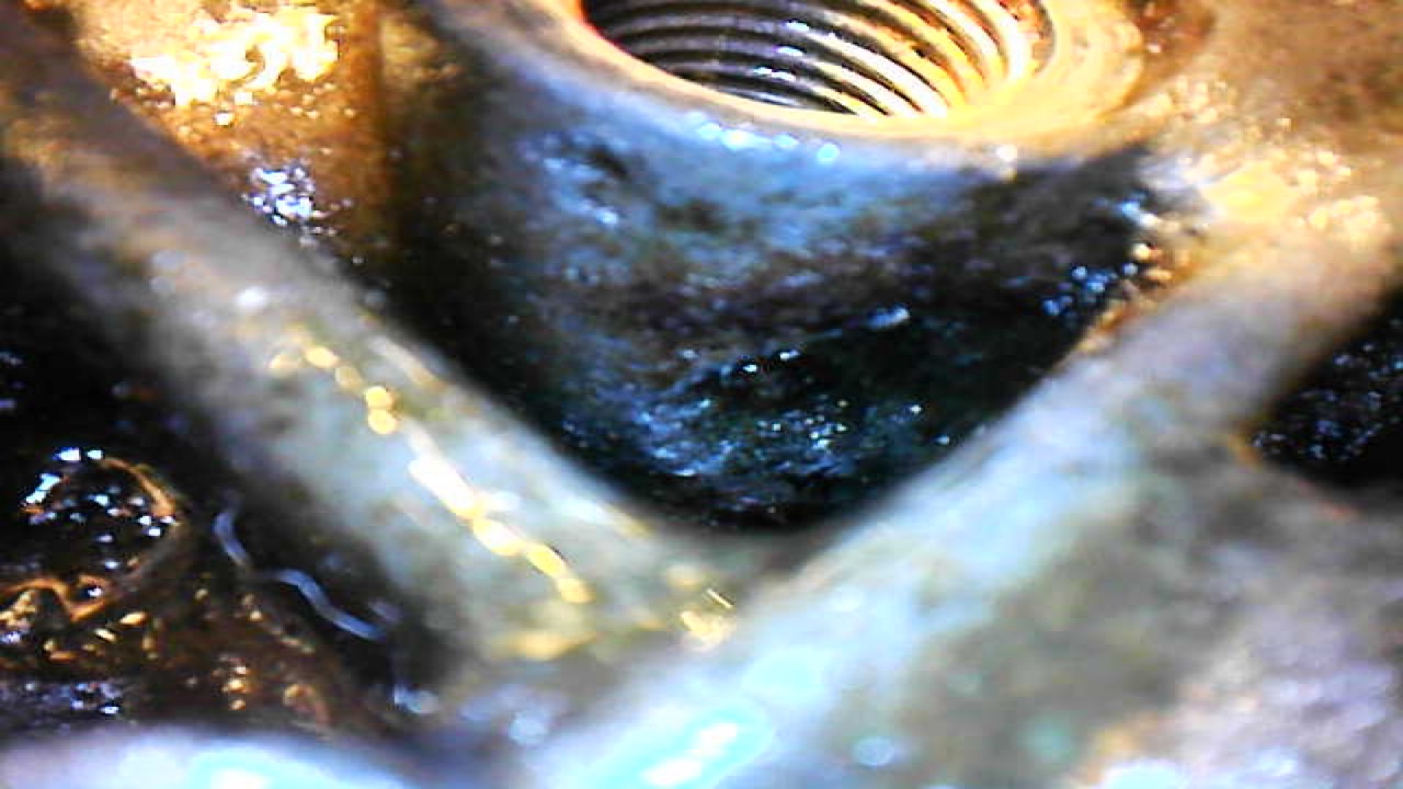

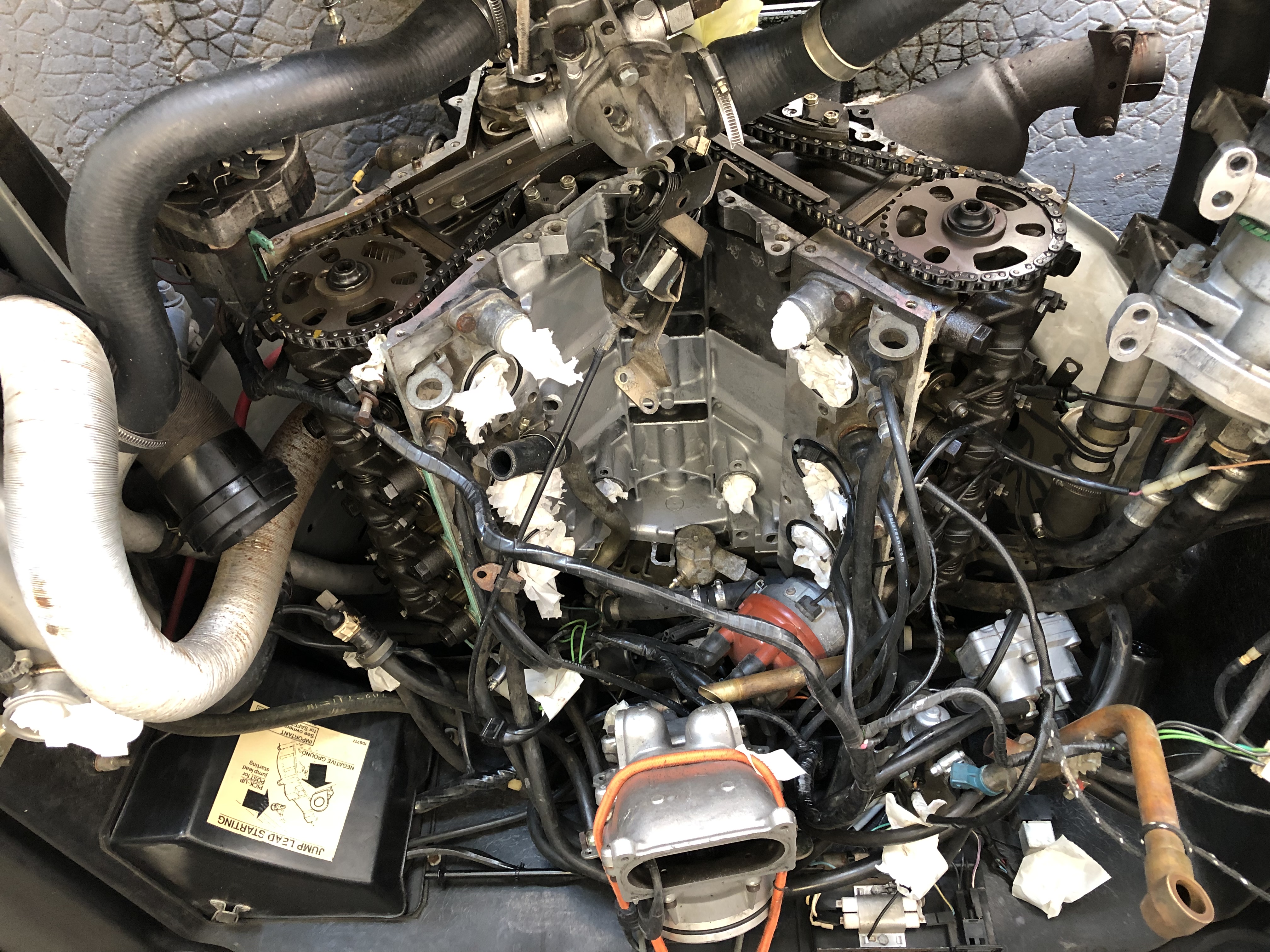

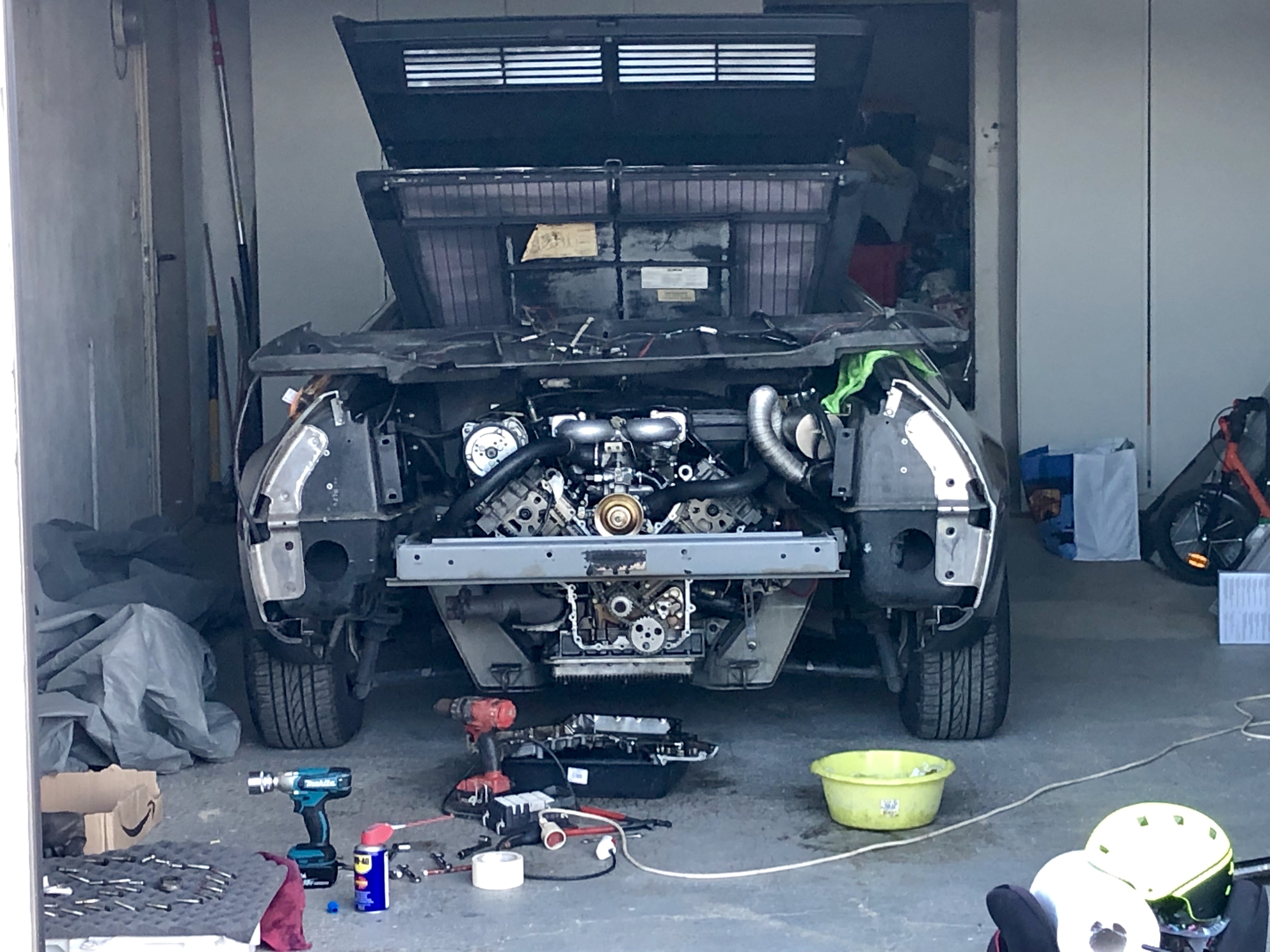

Alors, j’ai fait tourner la pompe a huile .
L’huiLe coule au dessus du pan du cache distribution,elle arrive par la vallée.
J’attends un endoscope commandé.
Mais en cherchant sur internet,,je tombe sur DMCTalk en anglais . Ils parlent de VOD (valley of Death) !!. Et comme moi un gars a de l’huile là. Après échanges dans le forum . Il a de la pourriture sur le bloc, dans les cavités de la vallée. Trou gros comme une paille ! . Certain tentent des joint epoxy ou soudure mais ca tiendrait pas longtemps. Ils disent qu’il faut un nouveau bloc moteur! Boulot de dingue !!
Alors j’en suis pas encore là mais ca sent pas bon !!!! C’est un cas très rare ou du déjà-vu sur StainlessWings ??

commence par re-démonter la pipe d'admission, nettoie la "vallée", et remets en pression. il reste l'éventualité d'un joint de culasse ( je n'y crois pas trop mais vu les circonstances, ce serait presque souhaitable...)

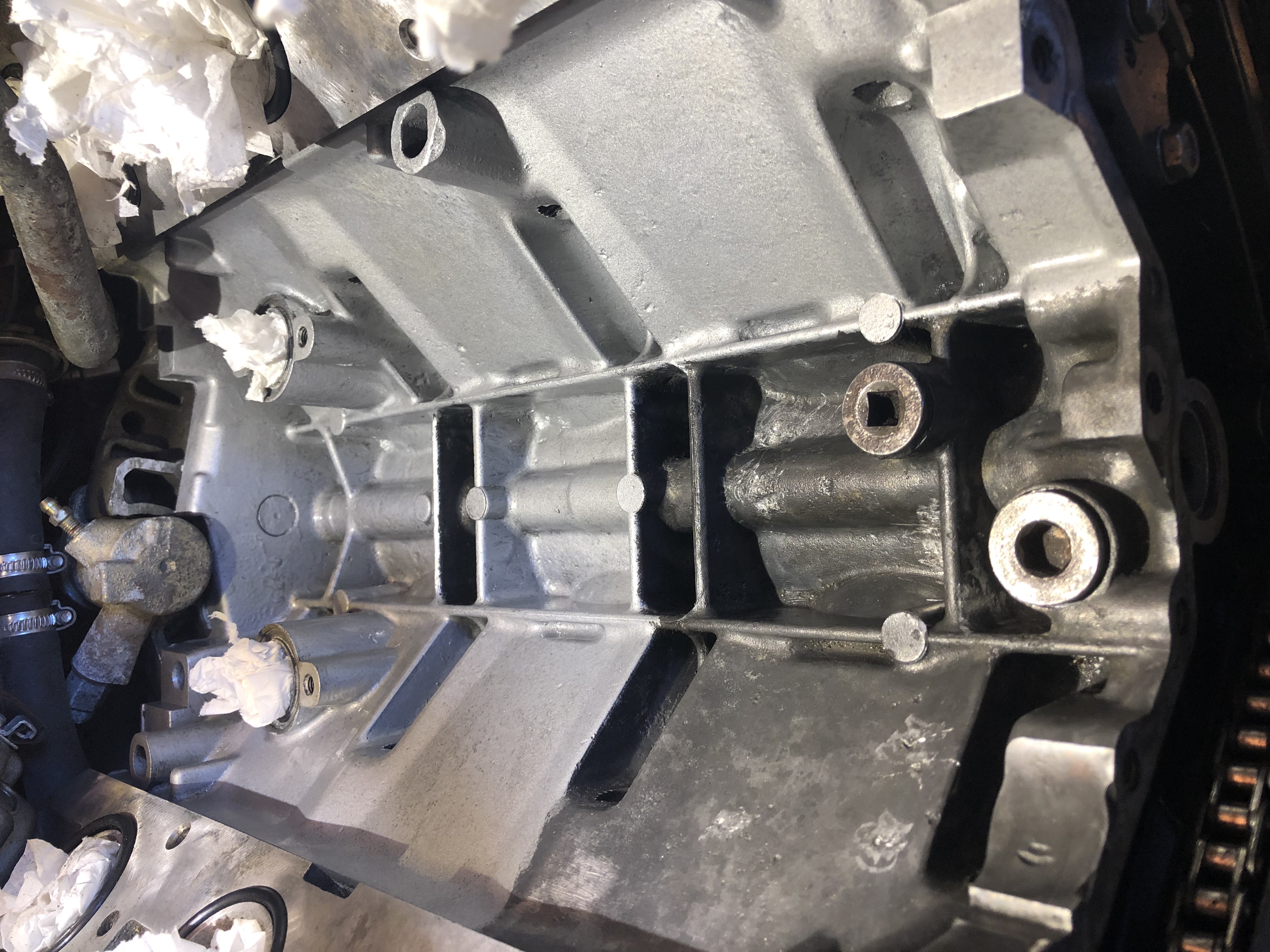

Messagepar Olivierlarousse » Mer 09 Jan 2019 à 08:13

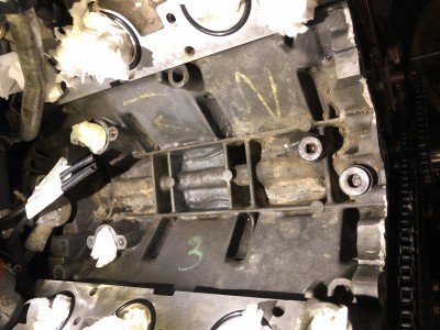

Voilà la fuite !!! Carter bouffé sur le puit du bouffon . C’est sur le réseau d’huile en pression. Un copain est passé avec sa DeLorean bien sûr!! . Il a appelé des copains mécaniciens d’anciennes.
Ils évoquent une electrolyse possible si on a mis de ‘leau a la place du ldr ou un defaut de masse du moteur , qui avec un bout de fer a l’endroit du trou baigant dans de l’eau aurait bullé gazé et creusé comme de l’acide .
Alors pour eux epoxy alu avec préparation impeccable c’est suffisant . Vidanges des fluides , verification masse moteur . Et pour vous ?

Messagepar Stainless » Mer 09 Jan 2019 à 08:33
à cet endroit, je pense qu'on peut tenter une réparation en toute sécurité.
les masses défaillantes sont effectivement un soucis sur cette voiture, j'y ai consacré 2-3 tutoriels. la cellule en fibre necessite des circuits de masse conséquents, mais souvent manquants ou sous-dimensionnés. les plus critiques étant les masses entre le bloc moteur et le chassis ( circuit d'allumage et alternateur), et les masses des calculateurs.

Messagepar liquidsnake » Mer 09 Jan 2019 à 09:35
liquidsnake a écrit:Tu as bien essuyé toute l'huile et regardé si le bloc n'était pas piqué ? je connais quelqu'un a qui c'est arrivé :shock:
liquidsnake a écrit:C'est ce que j'ai écrit quelques messages plus haut :roll: :roll: :roll:
Bah voila :wink:
La personne a qui s'est arrivé a changé son bloc par sécurité mais une soudure doit être possible

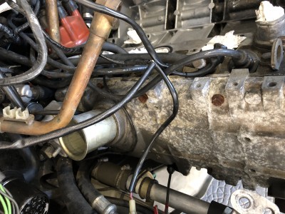

Messagepar Olivierlarousse » Mer 09 Jan 2019 à 09:50
Gros nettoyage avec dremel et essence f . Inscription bizarre: 3 n z ?

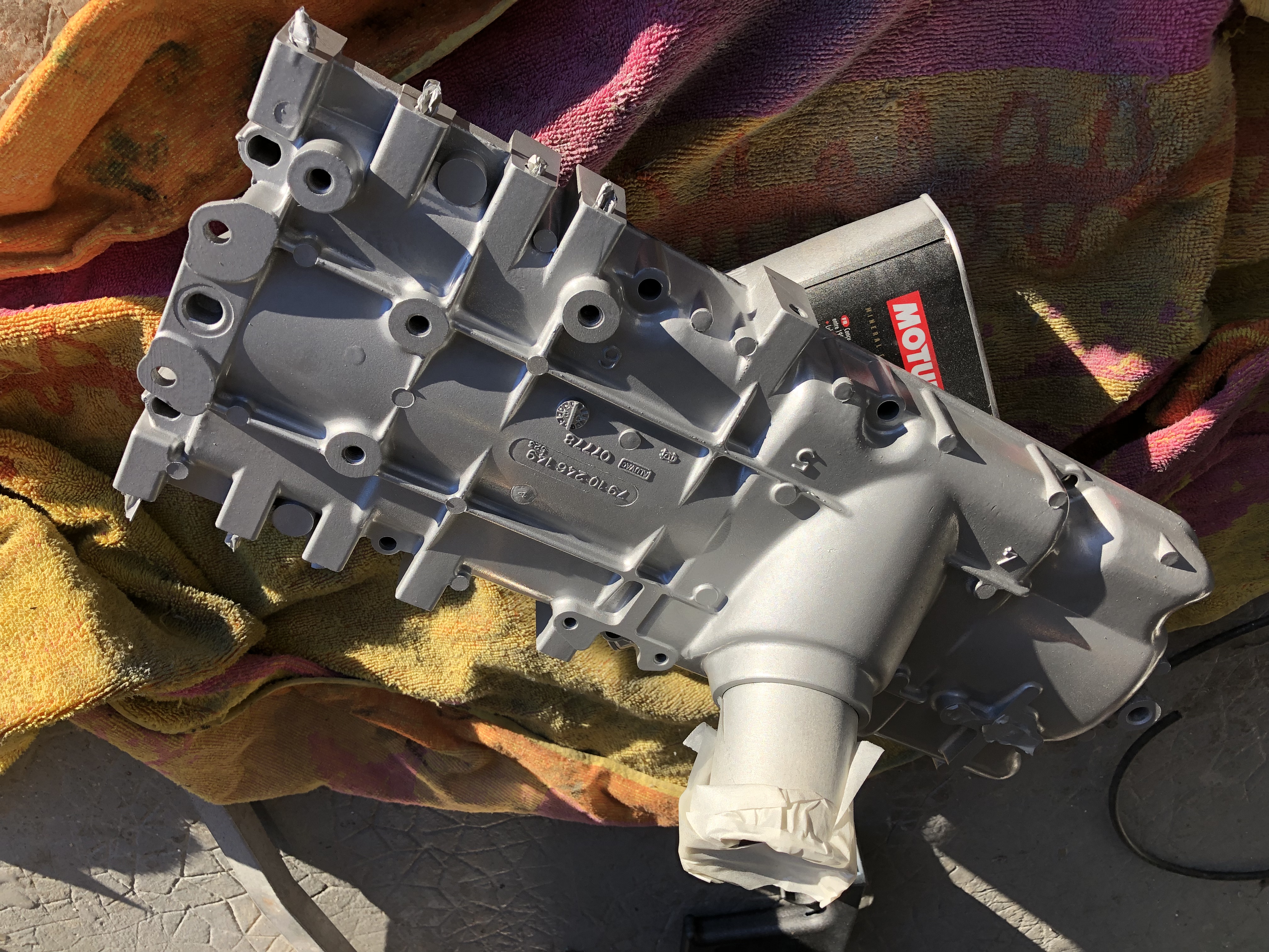

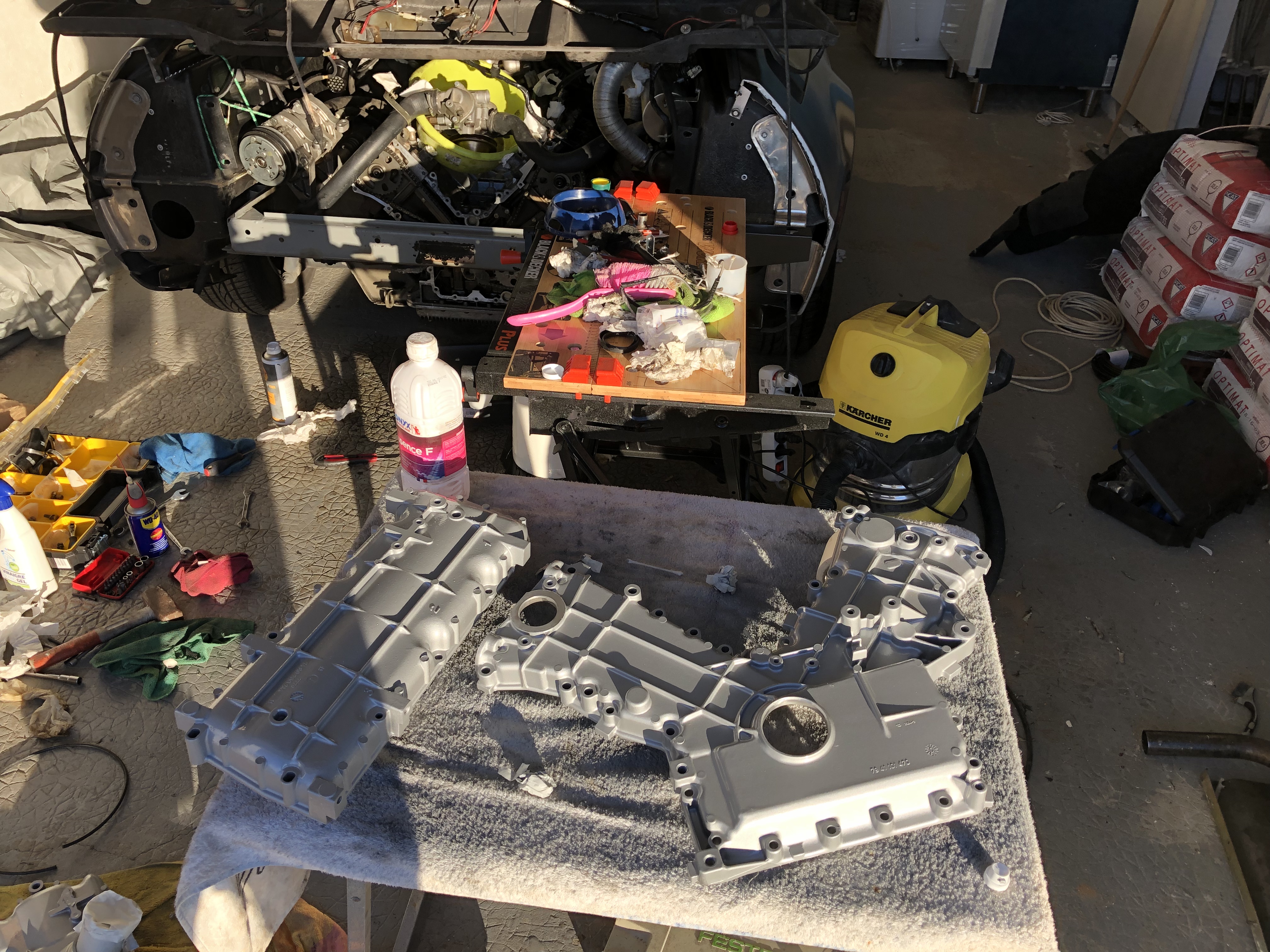

Messagepar Olivierlarousse » Sam 12 Jan 2019 à 18:38
En attendant l’epoxy alu, j’ai fait un essai peinture spéciale bloc sur les parties saines. Plutôt satisfait..je peindrais également le cache distribution et caches culbuteurs. J’ai recu tous les joints nécessaires et des durites tressées inox pour etre nickel ! Je cherche les couples de serrage pour les cache distri et culbu , et la y pipe aussi !!

Messagepar maxdubbe » Lun 14 Jan 2019 à 21:22
Super! Bon boulot. :wink:
Re: olivier 00770
Messagepar Kaaes » Lun 14 Jan 2019 à 22:42
Jolie ! EN effet le coup de propre n'était pas du luxe haha ça en avait bien besoin !

Messagepar MarvinBerry27 » Mar 15 Jan 2019 à 09:31
très propre ! :D

Messagepar maxbordeaux » Mar 15 Jan 2019 à 10:30
Good job.
