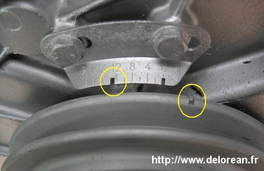

au moment ou tu montes l'allumeur sur le bloc, il faut que le repère d'allumage soit sur la marque des 13° :
ensuite tu enquilles l'allumeur de manière à ce que le doigt coincide avec le cylindre N°1.
c'est facile de décaler d'une dent à cause des engrenages helicoidaux
