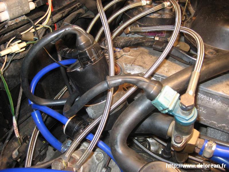

J'ai toujours des problèmes de ralenti, il est bon au démarrage à froid, mais lorsque le moteur est chaud il grimpe vers 1200.
Les vis de bronze sont bien fermées et les papillons aussi lorsque je lache l'accélérateur.
J'ai remarqué que si je pince la durite qui part du bouchon d'huile au tube de l'injecteur à froid le régime redescend.
Si j'ai bien suivi de l'air arrive au moteur:
- soit par les papillons lorsqu'ils sont ouverts
- soit par la vanne de régulation de ralenti
Dans les deux cas l'air passe par le débimètre d'air, le kjet ajuste donc la quantité d'essence en conséquence.
D'ou ma question: Que devient l'air qui arrive par la durite du bouchon d'huile? C'est ouvert en permanence? Jamais comptabilisé par le kjet
A l'aide je pige pas.
Si de l'air non comptabilisé augmente le régime cela ne veux il pas dire que le mélange est réglé trop riche
