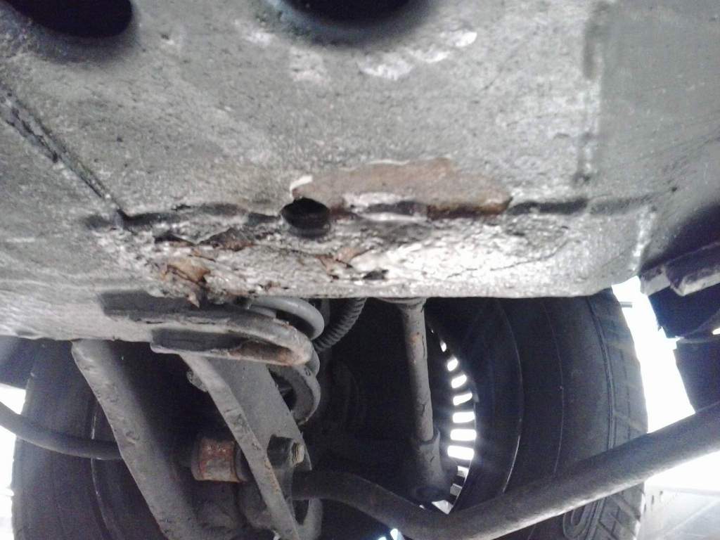

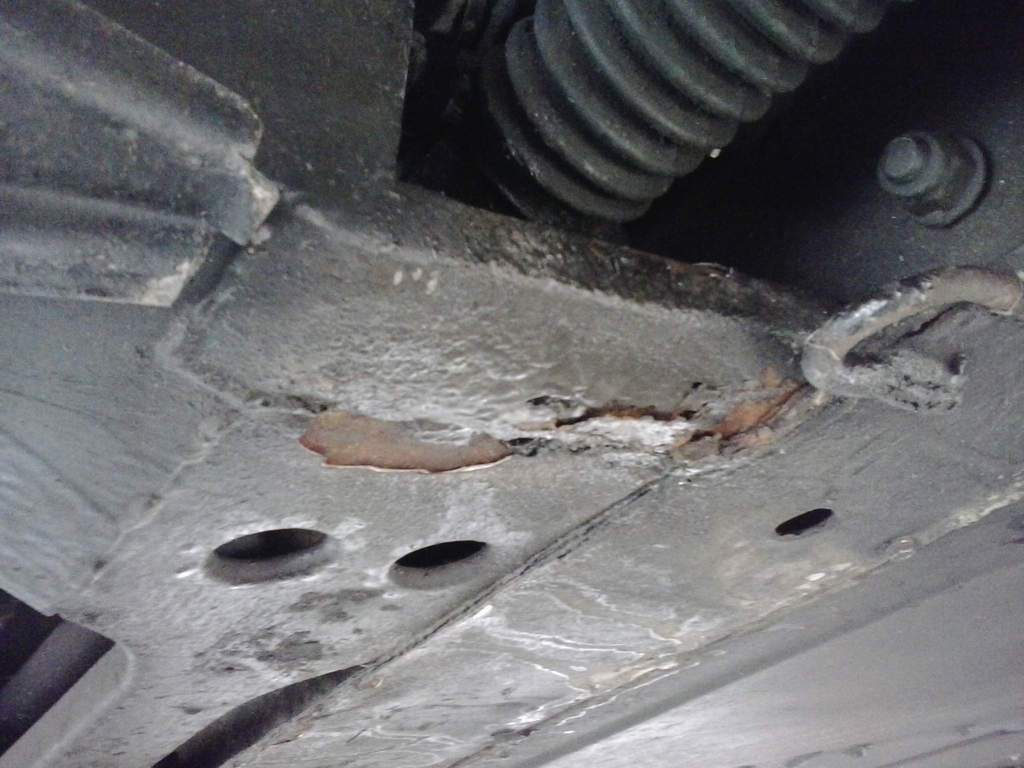

Quand la voiture était sur le pont, une "petite" chose a attiré mon attention au niveau du crochet de remorquage avant gauche (probablement due à une fuite du liquide de frein ou d'embrayage par le passé) :(
C'est grave (et / ou dangereux) Docteur ?
Je compte, bien évidemment, faire réparer assez rapidement mais, entretemps, puis-je, sans danger rouler comme cela (risque de rupture quelconque en roulant ou autre réjouissance du genre) ?
Tant qu'à faire: y a t'il des recommandations particulières pour choisir un bon carrossier ? Pour les belches parmi nous: connaissez-vous une bonne adresse dans la région de Charleroi ?
Merci pour vos réactions.

Messagepar cooldrick » Mer 24 Juin 2015 à 17:59
Tu as gratté pour voir plus loin ce que ça donne ?
Tant que c'est pas perforant, je dirais que tu peux rouler. Mais vérifie bien avant :wink:
Messages: 2616
Messagepar v480_be » Mer 24 Juin 2015 à 18:11
Ben, ça ne passe encore au travers mais je peux, quand même à un endroit y enfoncer le doigt (sans jeu de mots :) )
C'est une double tôle ?
