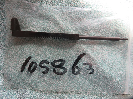

Messagepar zibal » Lun 21 Mar 2022 à 14:53
Autre petite question...
Je dois changer cette pièce du compteur km. Une fois le compteur retiré de l'ensemble, est-ce qu'il y a une façon facile de remplacer la pièce?
Car vu comme ca, ca semble être un peu galère :-)
zibal
Messages: 241
Re: Zibal VIN2031
Messagepar MarvinBerry27 » Lun 21 Mar 2022 à 16:50
deja fait plusieurs fois, rien de bien difficile.
Tu as une procédure illustrée en anglais dans nos archives techniques.

Messagepar zibal » Lun 21 Mar 2022 à 17:48
MarvinBerry27.... you are the best! :-) Merci beaucoup

Messagepar zibal » Mar 22 Mar 2022 à 15:46
C'est bon. Grâce à la doc j'ai réussi à remplacer la pièce cassée sans trop de difficulté. :-)
