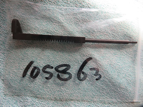

Autre petite question...
Je dois changer cette pièce du compteur km. Une fois le compteur retiré de l'ensemble, est-ce qu'il y a une façon facile de remplacer la pièce?
Car vu comme ca, ca semble être un peu galère :-)

Messagepar MarvinBerry27 » Lun 21 Mar 2022 à 16:50
deja fait plusieurs fois, rien de bien difficile.
Tu as une procédure illustrée en anglais dans nos archives techniques.

Re: Zibal VIN2031
Messagepar zibal » Lun 21 Mar 2022 à 17:48
MarvinBerry27.... you are the best! :-) Merci beaucoup

Re: Zibal VIN2031
Messagepar zibal » Lun 21 Mar 2022 à 22:58
Je m'occuperai de démonter tout cela demain. Ca va être amusant :-)
Par contre, j'ai lu sur le document qu'il fallait bien noter où se remettait les 3 rondelles.
Quand j'ai remplacé le circuit imprimé, je n'y ai vraiment pas fait attention.
Du coup, j'ai 3 rondelles que ne sais où remettre. Vraiment important? Quels sont les 3 emplacements sur les 21?

Messagepar zibal » Mar 22 Mar 2022 à 15:46
C'est bon. Grâce à la doc j'ai réussi à remplacer la pièce cassée sans trop de difficulté. :-)
Pour les 3 rondelles, elles se mettent aux endroits où il n'y a aucun contact avec le circuit imprimé? C'est bien ca?
