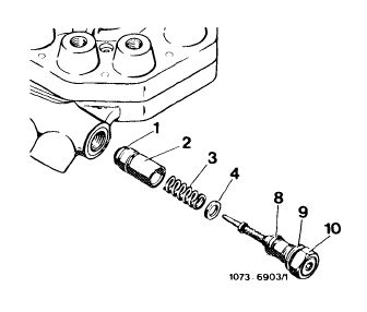

voici le regulateur de pression situé dans le doseur :
on ajuste la pression d'alimentation en jouant sur l'épaisseur de la rondelle #4. histoire de simplifier l'operation, ce sont des rondelles specifiques, mais comme Bosch les vend à des tarifs exorbitants, on se contente d'utiliser des rondelles de récup, quitte a les rectifier en diametre.
donc pour augmenter la pression, il faut augmenter l'epaisseur de cette rondelle afin de contraindre le ressort

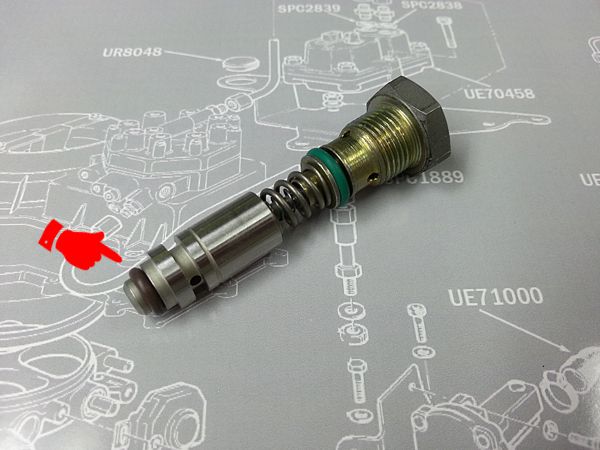

J'ai donc démonté le régulateur. Mais comme je n'avais pas la photo sous les yeux, je m'aperçois que j'ai dû laisser les pièces 1 et 2 dans le doseur.
Je rejetterai un œil pour vérifier la tête du joint (1) au bout. En tout cas, le joint (8) à l'air d'être en forme!
Sinon, la rondelle (4) a une épaisseur de 1,5mm. Je la pousse à 2mm au total? Plus? Moins?
Y a t-il un matériau a préférer plutôt qu'un autre pour cette rondelle? Acier, cuivre, laiton? Que faut-il absolument éviter (cas d'oxydation éventuelle)?

vues les mesures de pression résiduelle, le joint est en excellent état alors laisse la pièce #2 en place , ça évitera de l'abimer.
au remontage, mets un peu de graisse sur le joint 8 pour ne pas l'esquinter en vissant.
utilise de preference de l'inox, et procède petit a petit, il suffit de trés peu de variation dans l'épaisseur.
