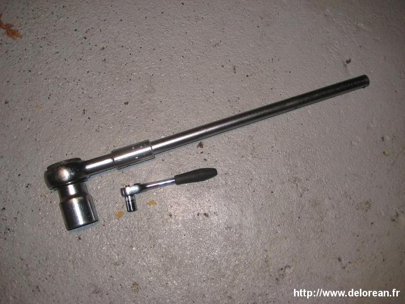

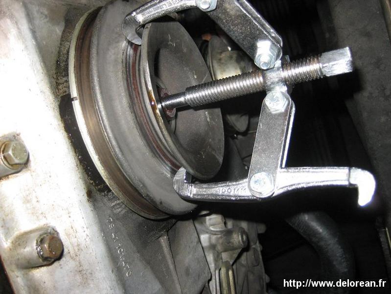

Wahh, bonne journée: brocante ce matin, repas avec des amis, sortie sur Paris et joint spi de vilebrequin... enfin
Extraction de la poulie (elle sortait pas super bien sans ca):
AVANT:
APRES:
C'est plus agréable :D
Je viens de découvrir que la taille des outils est aussi importante que la façon de les utiliser 8)

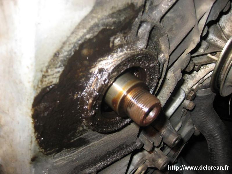

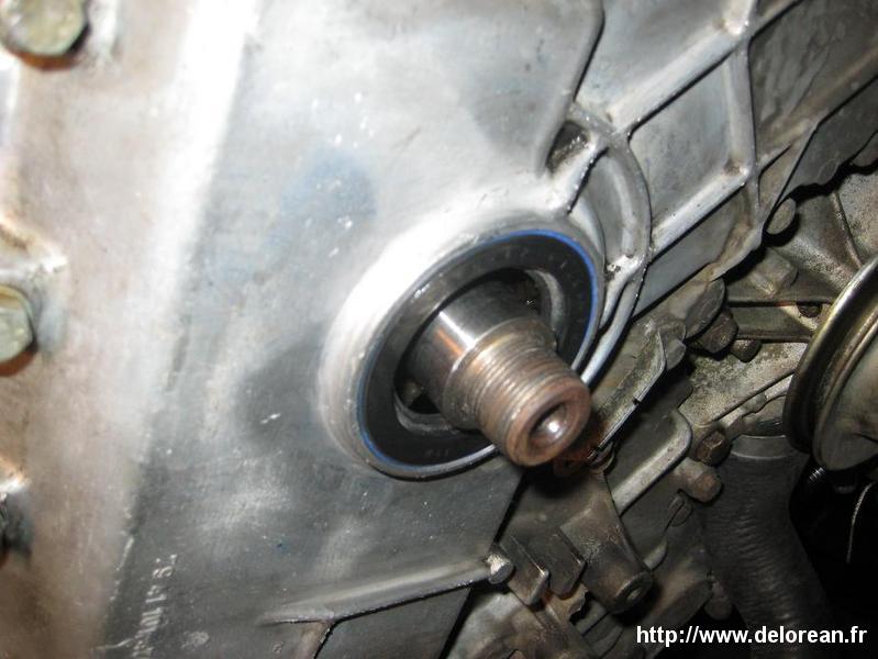

J'ai constaté une usure de la zone en contact avec le joint.
Lle métal de la poulie est très tendre, sans doute de la poussière légèrement abrasive est allé par la.
Ca va réduire la durée de vie utile du nouveau joint :cry:
J'avais vu sur DMCNews une sorte de manchon inox très fin qui permet de recréer une surface propre.
C'était pour les spi de boite, je sais pas si çà existe pour celui la.
A propos les spi de boite possèdent un anneau de feutre, sans doute pour éviter que de la poussière entre et produise une abrasion.
Cà n'est pas le cas de celui la.
