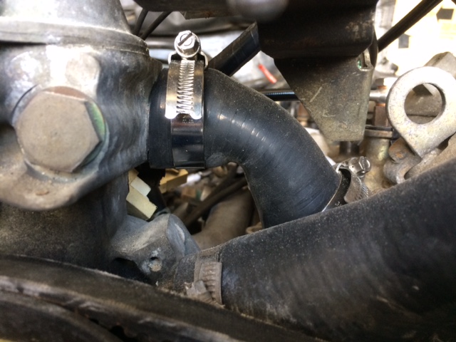

Je ne suis pas super satisfait du montage de la durite de refroidissement sur le coté de la pompe à eau. Elle est légerement pliée. est-ce correct ou faut-il que je la découpe de quelques millimetre?
qu'en pensez-vous?

Messagepar Arnaud » Jeu 10 Mai 2018 à 20:01
As-tu essayé de la placer dans l'autre sens à tout hasard?
La précontrainte peut jouer à quelques millimètres.

Il me semble que oui, dans chaque sens et de chaque coté de la pompe. Je réessayerai tout de même demain.

Pour la vis qui a pétée sur le Y pipe c'est courant et je l'ai appris à mes dépends, deux ont pété et j'ai du faire un taraud aussi sur l'une des deux. En fait je voulais juste changer le tuyau de retour chauffage qui passe en dessous du Y pipe car il était complètement bouffé et ayant l'admission démontée j'ai voulu en profiter, mais comme ce tuyau est fixé avec l'une des vis du Y pipe, bah comme par hasard c'est celle là qui a pété.. J'en ai chié comme pas possible mais heureusement dans mon malheur, le bloc moteur est en alu et c'est bien pratique pour tarauder .. C'est sûr, autant éviter de sortir cette merde.

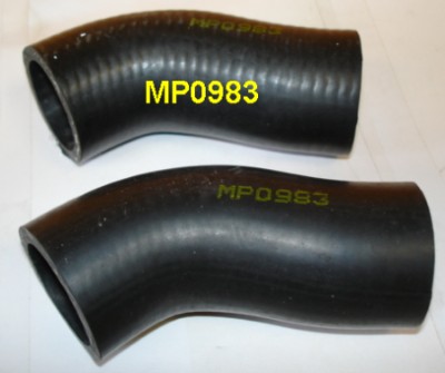

Pour la durite sur le côté de la pompe à eau qui va dans le bloc moteur, j'ai exactement le même soucis, et j'ai le kit de durites de Ed, les durites sont très très peu coudées, si bien qu'à force de bricoler l'une des deux a commencé à se fendre. Ma durite est pincée et j'ai la moitié du diamètre qui n'est plus disponible .. Bref du coup j'ai commandé ces deux durites sur un site de pièces d'Alpine A310, sur l'image elles ont l'air beaucoup plus adaptées (forme coudée etc voir ci-dessous). J'attend de les recevoir, je teste ça et je te fais un retour si tu as la patience d'attendre jusque là !

je suis preneur de l'info. En attendant, ce matin j'ai redémonté la durite et l'ai légèrement rétréci des deux cotés, la pliure est vraiment moins nette. Je surveillerai tout de même avec le temps.

Je devrais pouvoir te dire d'ici Samedi prochain, car avec les vibrations etc ça risque de déchirer la durite avec le temps si il y a contrainte comme il semble y avoir chez toi comme chez moi. De plus si la durite est pincée le débit s'en voit perturbé. Mais si tu as réussit à diminuer la pliure ça te donne du temps mais ce qui est le plus dangereux c'est l'angle cassant comme tu peux voir ci-dessous.

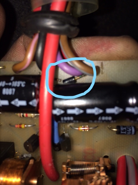

- le module de centralisation : il y a une résistance (diode?) noire qui a fondu voir photo :
N'ayant pas les compétences ni le matos adéquat pour souder; est-ce que juste en déconnectant l'alim et la prise blanche de la centralisation, ca ne craint plus rien (pas de risque de verrouillage). j'ouvre et je ferme à l'ancienne les deux portières à la clé.

dans l'ordre :
- la diode zener en question crame systematiquement et n'est pas nécessaire. tu laisses comme c'est, sans aucun scrupule. pour proteger le circuit des surtensions, ajouter un fusible sur le fil d'alim est bien plus safe et efficace.
