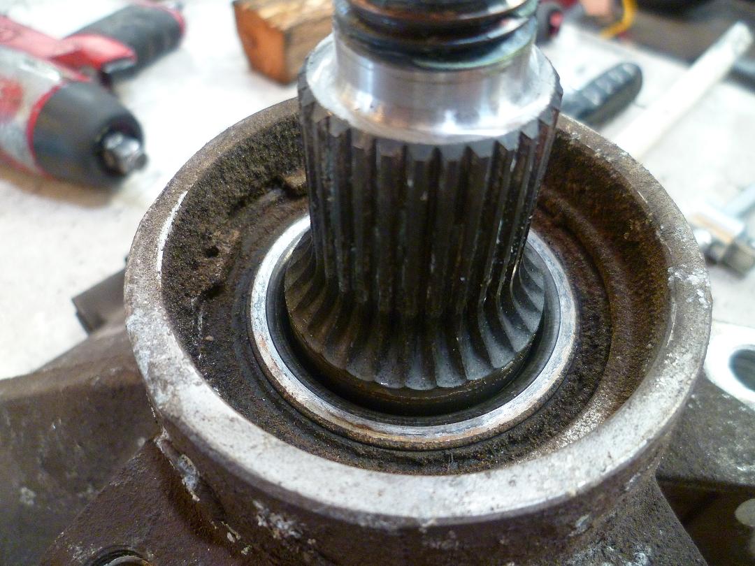

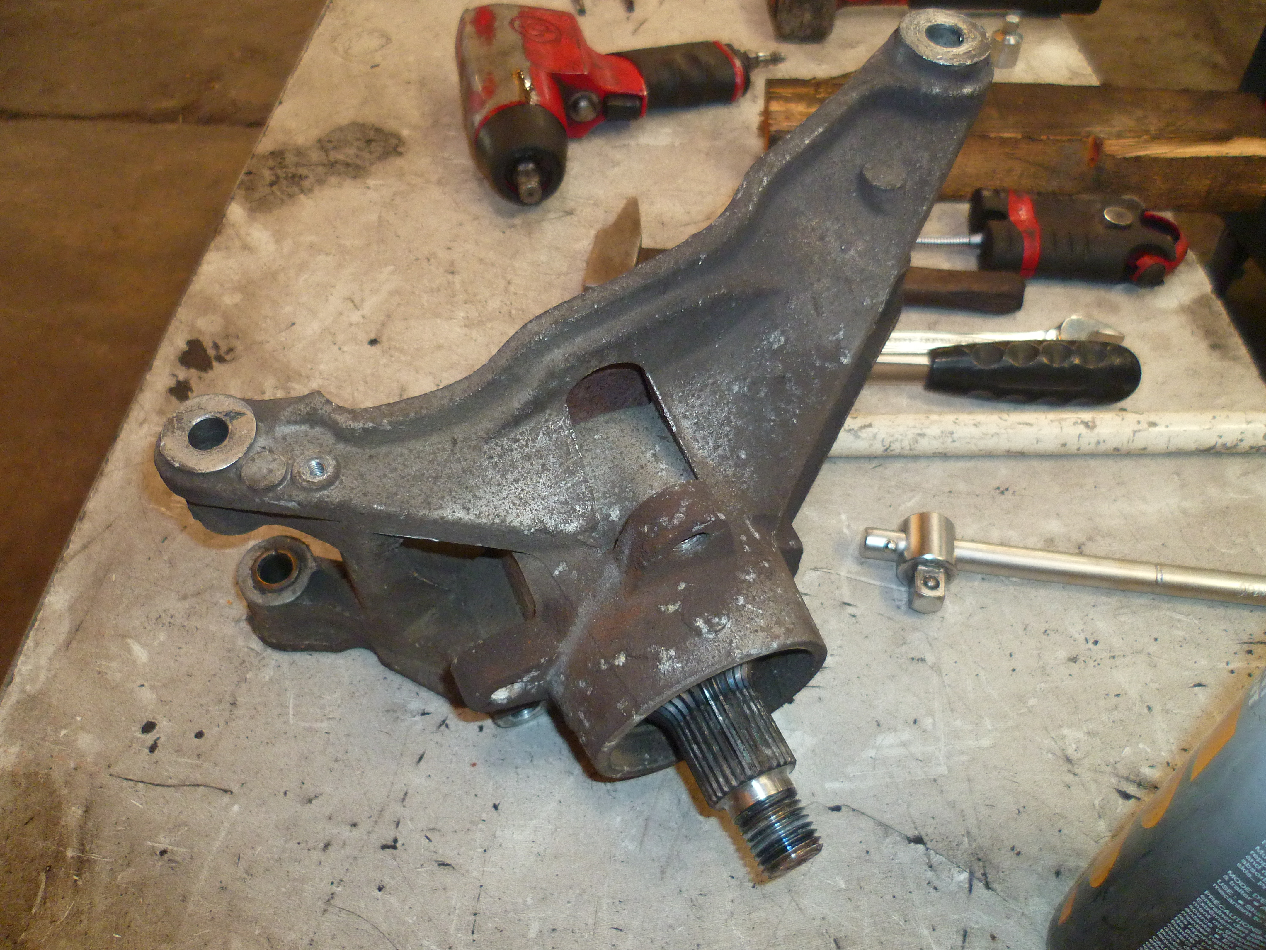

chasse aux bruits. après dépose et inspection des porte moyeux, il ne semble pas que le roulement bouge latéralement, on suspecte plutot le roulement lui meme qui avait du jeu.
pas de signe évident d'un défaut dans les cotes d'usinage du porte moyeux, ce qui est rassurant.

Bonne nouvelle, je suppose que tu as changé le roulement mais comment est il monté, à la presse ?

Messagepar Stainless » Mer 18 Juin 2014 à 12:24
euh y'avait rien de sorcier dans l'operation... surtout qu'on le fait dans un vrai garage pour une fois
Messages: 22878
Re: Raphaël - VIN 706
Messagepar Stainless » Mer 18 Juin 2014 à 12:25
oui bien sur, à la presse. la bonne nouvelle est evidemment qu'il n' y a rien d'anormal dans l'usinage. du moins dans mon cas

Sinon dis moi çà faisait "clong" ? chez toi ?

Super oui, j'espère qu'il en sera de même chez moi :?
Un seul coté qui clong, on verra bien.

des craquements en appui et des "clong" aussi, oui. le roulement avait pas mal de jeu, et l'écrou de moyeu pas forcément serré comme il faut. on verra ce soir quand elle aura retrouvé la Terre

Messagepar Stainless » Mer 18 Juin 2014 à 16:37
oui j'anticipais surtout le moment ou il faudrait rectifier un truc.
déposer le porte moyeu est simple à faire chez soi, voir le how-to, mais pour le reste, il faut une presse digne de ce nom, et un extracteur pour le disque fait bien gagner du temps.

bruits incongrus totalement éliminés. en dehors des roulements neufs, il est impératif de serrer convenablement l'écrou final. sinon un jeu se crée entre le roulement et le moyeu, ou entre le disque et le moyeu, provoquant des grincements. visiblement, rien n'était serré a la clé dynamo en usine....
si les roulements sont OK, déposer le disque, nettoyer les canelures et remonter le tout soigneusement au couple.
