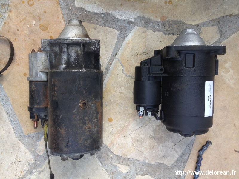

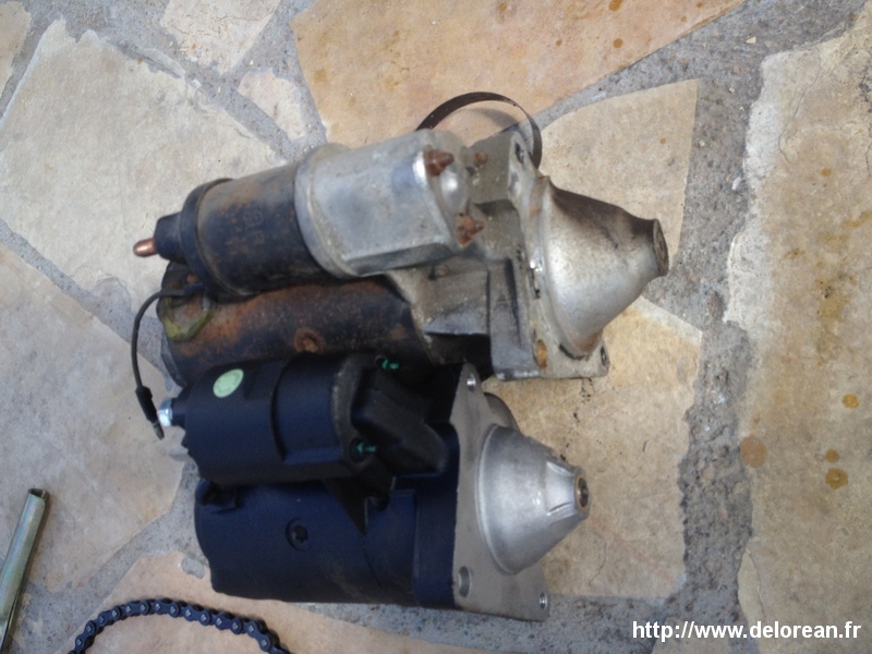

Aujourdhui avant de descendre la voiture des chandelles, j ai fait la vidange moteur et changement du filtre a l huile. J en ai egalement profité pour mettre le nouveau demareur ( celui des refs croisees) car le mien il fallait tjrs taper dessu avec un marteau. Mise a part qu il soit plus petit. Le cone l est egalement. Les causses sont different mais au meme endroit. Pourtant une fois branché, c est pire qu avant. La voiture n a pas demarré. Et il se lancé que de tps en tps avec un bruit de fond bizard. Quelqu un a deja eut se soucis? Qu est ce que la bague de centrage exactement?

Messagepar arcadion » Jeu 12 Avr 2012 à 09:18
des photos du démarreur ?
Messagepar wakashimazu83 » Jeu 12 Avr 2012 à 09:25
c est le meme que chris johnz. Meme ref. Mais le cone semble moins long que celui d origine,. Jvais mettre ine photo si je peux la
wakashimazu83
Messages: 1238
Messagepar wakashimazu83 » Jeu 12 Avr 2012 à 09:54
voila les photos, on vois bien que le cone est plus petit, c est pourtant la bonne ref... bizard

Messagepar liquidsnake » Jeu 12 Avr 2012 à 10:39
Les dents sont les mêmes sur les 2 ?
Messagepar wakashimazu83 » Jeu 12 Avr 2012 à 10:59
oui
