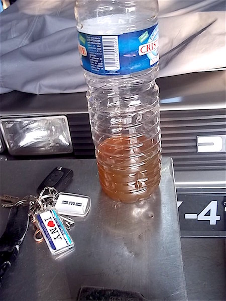

Messagepar djamel » Jeu 02 Mai 2013 à 19:24

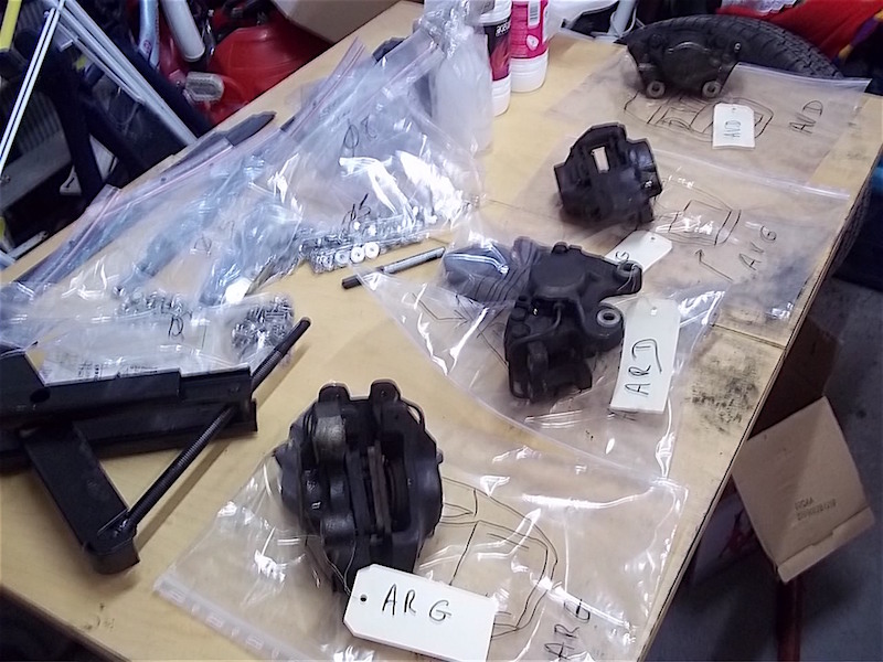

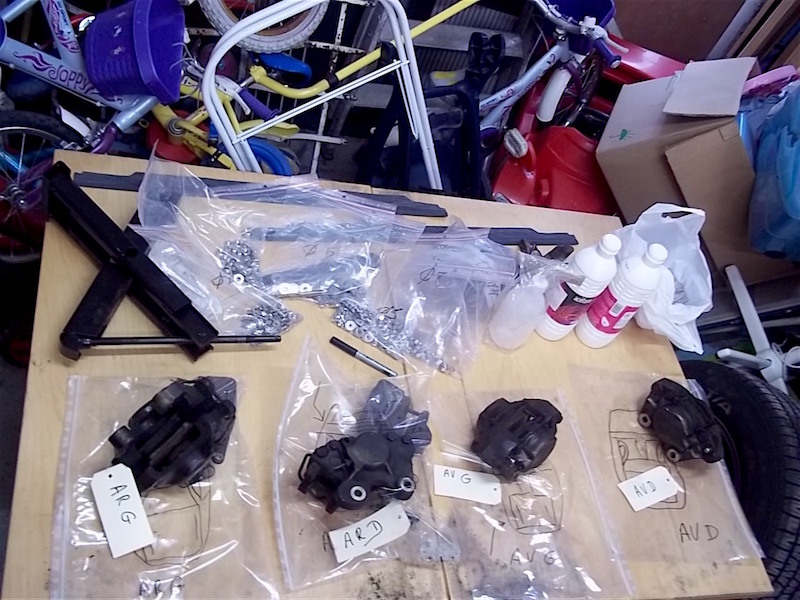

ça y est :D
qu'est ce que j'en ai bavé et avec un mal de dos :twisted:
DIGOULASS
le cerveau frein

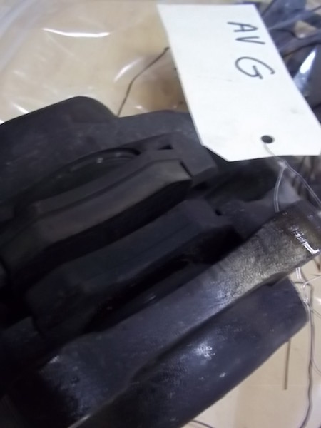

il ne manque pas les plaques ?
est-ce normal :?:
et dire que l'an dernier je l'ai fait vidanger chez speedy :twisted:

Messagepar Domi » Jeu 02 Mai 2013 à 20:05
kourdassi a écrit:il ne manque pas les plaques ?
est-ce normal :?:
Tu parles de ceci ?
Messagepar djamel » Jeu 02 Mai 2013 à 20:20
Exactement ça
Messages: 1720
Messagepar Domi » Jeu 02 Mai 2013 à 20:24
De mémoire, c'est plaque évitent les grincement, mais ne sont pas obligatoire.

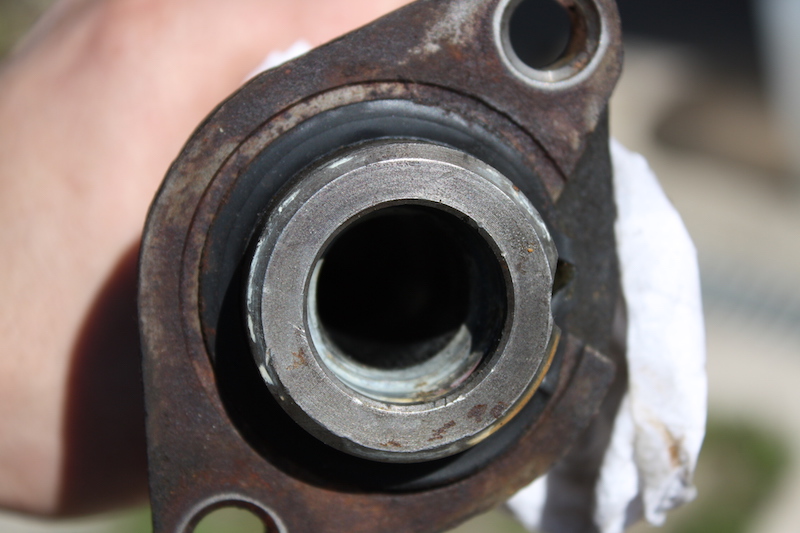

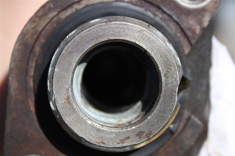

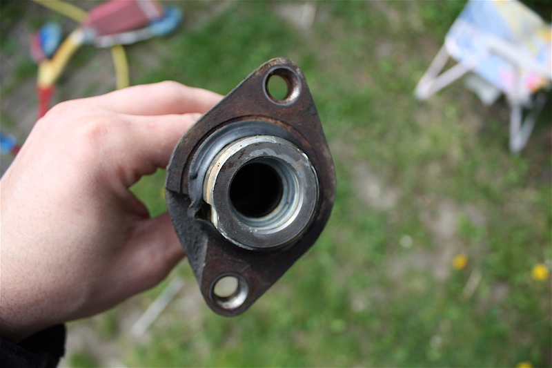

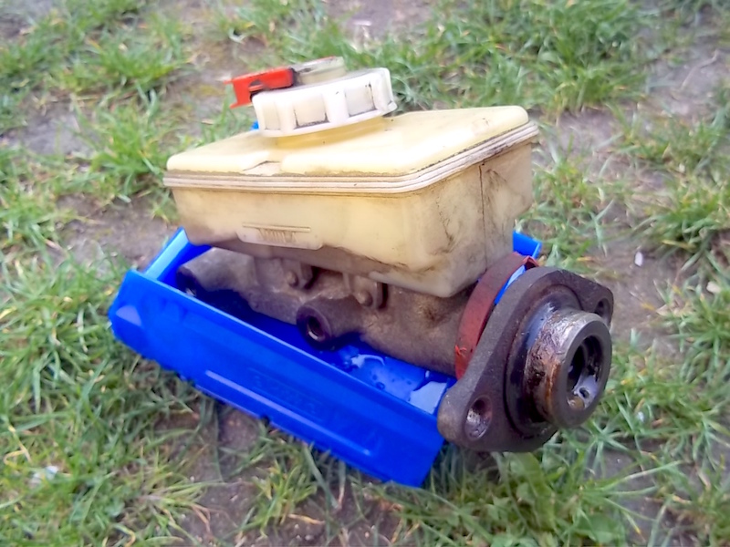

Messagepar djamel » Sam 04 Mai 2013 à 20:16
oui et encore des photos

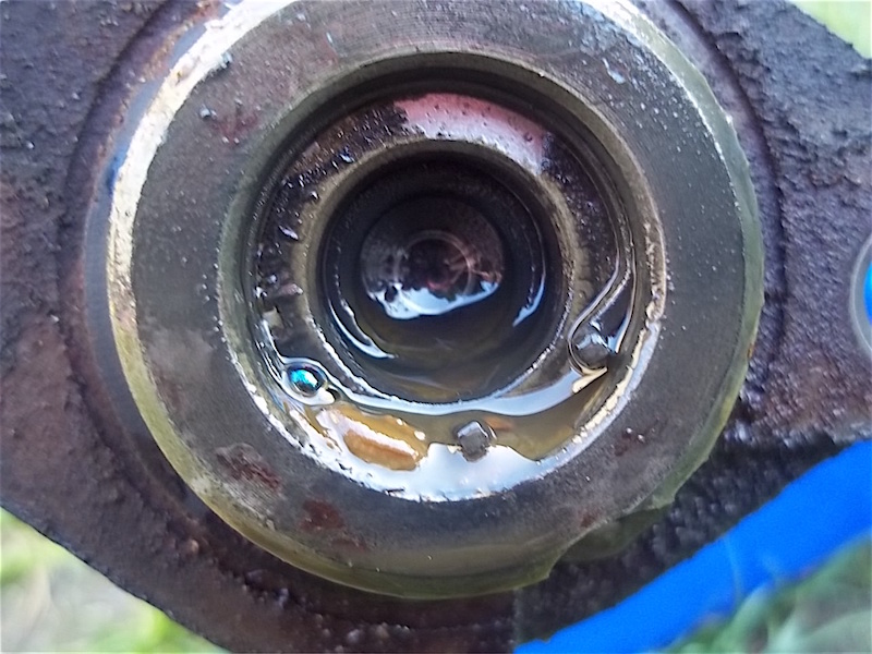

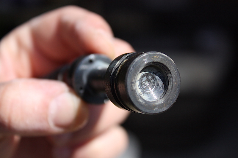

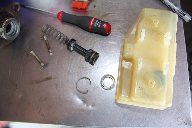

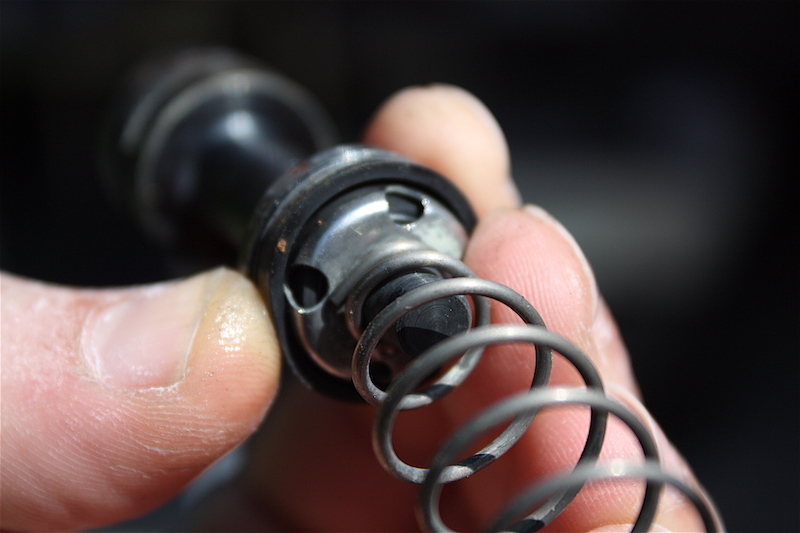

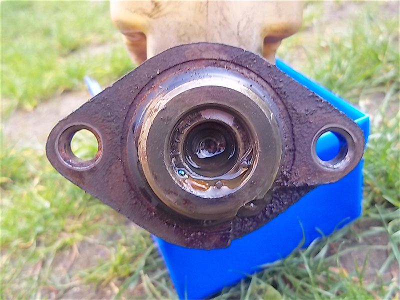

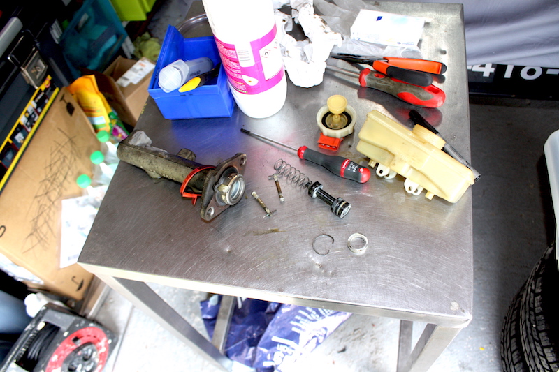

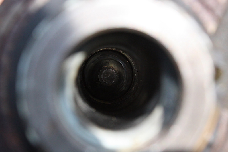

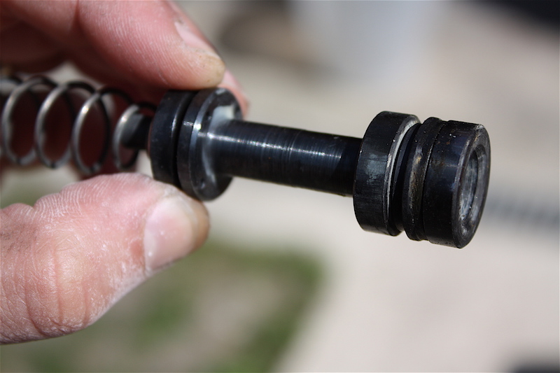

démontage du maitre cylindre
nettoyage du bocal
et inspection
et en profondeur
je ne sais pas si je le re conditionne ou je le change

Messagepar Le Montagnard » Dim 05 Mai 2013 à 05:49
Pour ma part le reconditionnement avait été un fiasco; panne au retour de la SC vers Clemont...

Je continu sur les étrier
Messages: 1720

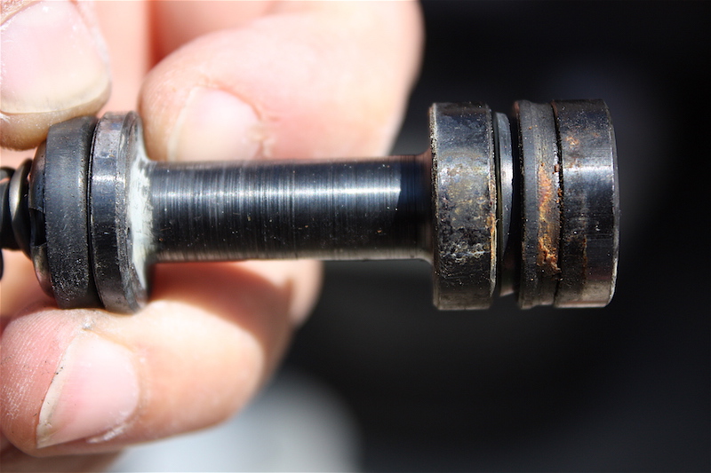

Messagepar djamel » Dim 05 Mai 2013 à 19:53
on continue dans la rubrique DIGOULASS
mais bon, du déjà vu pour beaucoup
cette rouille m'inquiète
petite question:est-ce normal que les goupilles soit à l'intérieur ?
pour la rouille je les laisse tremper dans du WD-40
je verrai bien

Messagepar Bastien-fma » Lun 06 Mai 2013 à 22:01
bon boulot ! c'est important les freins ! :D
Pour le maitre cylindre, je l'ai changé il y a un peu plus de 6 mois. J'ai acheté un nouveau chez Ed, il n'est peu être pas aussi costaud que celui d’origine mais il est neuf et assure sa fonction sans problème pour le moment !
Cependant, je compte refaire faire l'ancien au cas ou j'ai un problème un jour...
Messagepar franck.g » Mar 07 Mai 2013 à 12:45
Salut Djamel,
Pour la rouille, c'est pas très grave puisqu'elle est au dessus du joint torique.
Pour les nettoyer tu utilises du papier de verre, grain 1200 (utilisé par les carrossiers).
Tu imbibes un petit morceau de papier dans du liquide de frein et tu frottes l’intérieur de tes étriers. toujours dans le même sens (pas du font vers le bord mais parallèlement au joint :roll: )
C'est un travail fastidieux et long mais au final c'est propre.
Ensuite tu enduit l’intérieur de l’étrier et ton piston avec de la graisse spéciale frein ! attention c'est "SPECIALE FREIN"
Bon courrage
