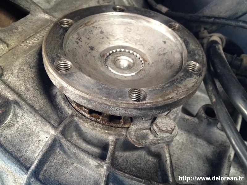

Messagepar wakashimazu83 » Mer 13 Juin 2012 à 09:54
Ca y est j ai recu mes speedy sleeve et mes joint pour la fuite de boite que j avais au niveau des cardans. Par contre de memoire, il me semble qu il n est pas necessaire de vidanger le pont pour faire cette manip .... Si ? je ne me souviens plus, et j ai pas tres envi de me prendre lhuile dans la face :?
Bon j ai pas trop pigé comment ca se monte, mais je pense qu avec la piece demontee je comprendrais mieu...

Messagepar wakashimazu83 » Mer 13 Juin 2012 à 16:14
J ai demonté les deux cardans cotés boites, je les ai decallés, mais la je bloc un peu... Comment sortir le bloc ? J ai vu un ecrou dessou avec une sorte de goupille ... C est ca ? Merci pour votre aide

Messagepar wakashimazu83 » Mer 13 Juin 2012 à 18:10
voila j ai demonté aussi le petit ecrou dessous, mais comment enlever ce bidul pour mettre les speedi sleeve ? on dirait qu une goupille traverse de part en part l enssemble ...

Messagepar Stainless » Mer 13 Juin 2012 à 18:13
oui regarde les éclatés, il faut enlever la goupille
Messagepar wakashimazu83 » Mer 13 Juin 2012 à 18:21
ok j essaie de la sortir mais je galere il faut que je lime une meche assez longue pour la rentrer dedans... donc en fait c est cool, une fois le plateau sorti, c est a son cul que l on met le speedy sleeve. et on remonte

Messagepar wakashimazu83 » Mer 13 Juin 2012 à 18:44
Bon impossible sans un vrai chasse goupille , j ai tt essayé avec des meches de perceuse de dif taille, la goupille ne bouge pas d un millimettre en tapant au marteau. (encore une journee de perdue pour rien ) :evil:
