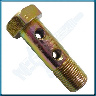

il y a un simple joint en cuivre.
quant au mano, on le fournit mais il est tres sollicité en ce moment. il est facile de s'en faire un tres simplement : nul besoin de vannes ou de raccords bizarres. pour ma part j'ai juste monté un mano sur un bout de durit avec un banjo 7mm à l'autre bout. ensuite j'utilise un boulon double afin de l'intercaler sur l'injecteur de depart a froid ( pour mesurer la pression d'alimentation), ou au sommet du doseur , pour mesurer la pression de controel ( pression du WUR)

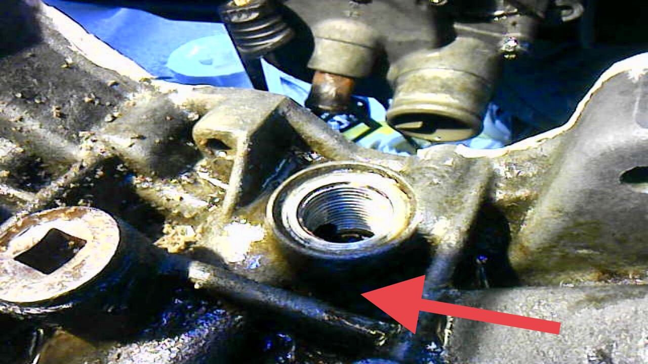

Messagepar Olivierlarousse » Jeu 21 Mar 2019 à 17:00
Pour rappel, voilà où est le trou . Sur le filetage du bouchon, l’huile sort du circuit d’huile en pression et atterri dans la vod puis par terre!!

Messagepar Olivierlarousse » Dim 31 Mar 2019 à 08:37
Voilà dans 10 jours, la DeLorean part chez un soudeur tig, la soudure est possible. Il va falloir découper une cloison. Boucher le trou et resouder la cloison . Il ne fait aucun doute pour le soudeur que c’est une électrolyse qui a creusé. Il suggère la possibilité d’une anode comme sur les bateau pour protéger le bloc et un ldr adapté. Quels sont vos avis ?

Re: olivier 00770
Messagepar Stainless » Dim 31 Mar 2019 à 10:40
c'est juste que l'unique masse moteur d'origine est mal placée et insuffisante. rajouter au moins une masse sur le haut moteur comme préconisé dans les howto. l'ideal étant d'en mettre une entre chaque culasse et le chassis, surtout si on booste l'allumage.
