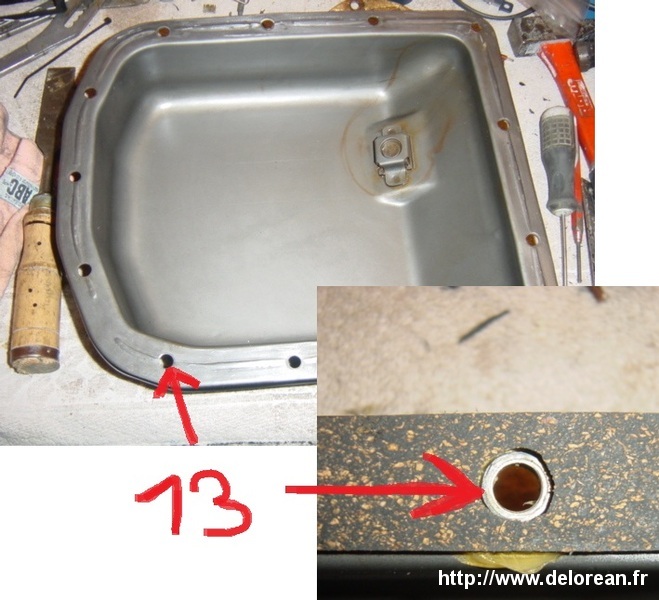

J ai essayé de regarder d ou venait ma fuite d huile de boite auto... et apres un serrage un peu plus costaud au niveau des 13 vis du carter, la fuite est plus important, j ai du perdre l equivalent de 50 cl d huile rouge, depuis ma derniere utilisation pour aller chez chris...
Il semblerait donc bien que cela vienne du joint du carter... etant donné que je n ai pas ces fichues entretoises (voir photo de marcus) qui permettent de ne pas ecraser le joint.
Je n arrive pas a me les procurer et je sais pas comment demander ca a ed en anglais... Sinon est il possible de les faire fabriquer... ? mais je n ai pas les cotes...

chez Renault tout bêtement, j'ai acheté mon joint là bas...

t es serieux tu penses qu ils peuvent avoie des entretoises comme ca ? j irais voir demain mais j ai pas de ref

déjà la ref. du joint BVA 4141, les entretoises seront faciles à trouver avec leur informatique avec la réf. de ce joint :wink:
ref joint: 7700704939

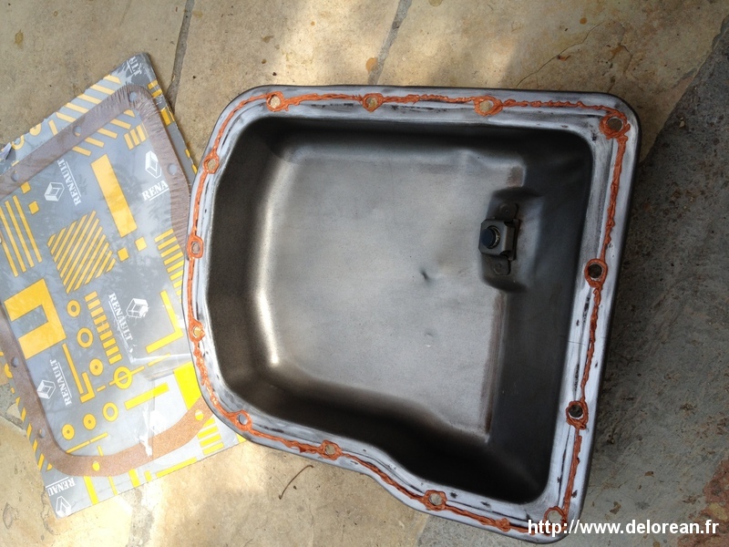

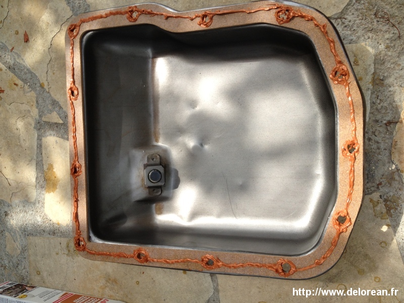

Bon voila je viens de refaire une vidange boite avec un nouveau joint de chez renault mais malheureusement sans entretoises mais j ai compris grace a Ed pourquoi ca fuie plus qu avant au niveau de ce joint... car je n avais pas remarqué mais a force de serre et desserer sans ces entretoises, la tole du carter au niveau des vis se deforme et si l on regarde de pret ce n est plus plat a certain endroit avec donc des diferences de hauteur par endroit du coup j ai du aplatir proprement tous ce qui s etait deformé. ed m a conseillé de changer de capot du carter, je le ferais si vraiment ca fuie en abondance... Du coup j ai mis de la pate a joint speciale comme le mentionnait Marcus...
Voila cette fois j ai serré correctement et refais mon niveau, on verra bien ce que ca donne. ce soir je vais faire une centaine de bornes avec...

Il n'y a pas de couple de serrage afin d'éviter de déformer le carter et d'écraser le joint?
Messagepar Stainless » Dim 26 Aoû 2012 à 13:43
à la main, et modérément.
et tu peux recuperer ton carter en redressant gentiement au marteau, avec deux cales et en tapant par l'exterieur
Messagepar wakashimazu83 » Lun 27 Aoû 2012 à 11:10
oui raph c est ce que j ai fais, c est deja bien plus droit maintenant. hier je suis aller a cannes, j ai fait environ 150 bornes et j attends cette aprem pour aller verifier si j ai toujours ma fuite quand la voiture est au repos...
