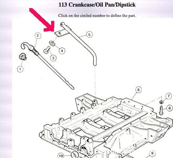

Messagepar doc.63 » Mer 18 Juin 2008 à 08:24
comment est fixé NORMALEMENT le tube de jauge d'huile moteur ? il gigote chez moi... je voudrais mieux... :?
Messagepar Stainless » Mer 18 Juin 2008 à 10:18
il est fixé par une patte au cache culbu
Messagepar doc.63 » Mer 18 Juin 2008 à 10:28
c'est bien le tube de jauge d'huile MOTEUR dont tu causes ?
Un jour où tu ne sais vraiment pas quoi faire :mrgreen: tu me fais une photo, j'ai pas ou plus de patte...
je bricolerai ça
autrement ça à l'air juste enfoncé dans le bloc moteur, pas vissé, rien :?:
Messagepar mike_84 » Mer 18 Juin 2008 à 10:38
non ca va directement dans le bas moteur et maintenu comme le dit raph par une visse sur le ache culbu
ed vend cette tige en inox et tu vois bien comment c'est fait
Messagepar doc.63 » Mer 18 Juin 2008 à 10:53
Merci :wink:
c'est ça cette patte:
si tu as une photo de l'endroit ou elle se fixe...
Messagepar Stainless » Mer 18 Juin 2008 à 11:12
Messagepar Alex » Mer 18 Juin 2008 à 11:51
Salut Pascal moi je n'avais pas de patte j'ai coincé le tube entre le collecteur et le bloc :mrgreen:
Messagepar doc.63 » Mer 18 Juin 2008 à 12:12
toi, tu as surtout des Schtroumpf aux pattes :mrgreen:
Messagepar doc.63 » Mer 18 Juin 2008 à 12:22
Merci pour la photo raph, mais c'est trop propre là dedans, j'y comprends rien, je compare ce soir à la maison...
