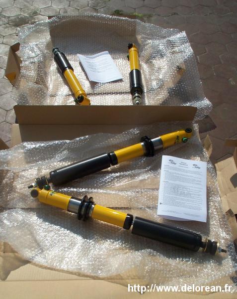

Mes amortos étant nazes de chez mort,
je décide d'en commander des neufs.
La découverte des Spax me fait oublier mes hésitations et je décide de les acquérir.
(via mail à : exportsales@spaxperformance.com)
472.50 € les 4, FdP inclus.
2 semaines plus tard, les voici :
Super bien emballés,
bien nickel et tout.
Bref : content :)
Je dois passer le CT dans quelques jours;
il est temps de les monter !
L'avant 1, ok.
L'avant 2, ça roule.
L'arriere 1, RAS.
L'arriere 2 ... :shock: La molette de réglage de dureté est IMPOSSIBLE à tourner.
Je ne vais pas remettre mes anciens amortos ARR : ils se sont tout simplement brisés en 2 lorsque je les ai sortis.
Mais rouler avec des réglages différents ne m'enchante pas du tout !
Je décide alors d'insister,
un sur-serrage, en usine, ca arrive.
Quelques instants plus tard, c'est décoincé !
Je suis en train d'ajuster quand je me rends compte que le réglage est "trop facile"
Je vérifie : oui, la molette tourne bien dans le vide.
:evil:
Je ne suis pas chez moi, mes anciens amortos sont détruits, et j'ai le CT dans 3 jours...
Je n'ai pas d'autre choix que de finir de monter celui-là, passer le CT, et le renvoyer.
Je me présente au CT,
j'explique la situation au type...
rien n'est annoté à ce sujet sur le CT.
Je préviens Spax par mail de la situation, qui m'invite à leur renvoyer dans les plus brefs délais.
Je m'exécute.
Quelques jours plus tard :
Spax a écrit:Hello
We have received your damper back and it has been assessed by the engineers - unfortunately the damper cannot be repaired as the adjuster has been forced -and also forced "against" the adjustment thereby breaking the roll pin and pushing it into the body of the damper, so it is unrepairable.
It has been deemed by the engineers that this is not a warranty issue as the adjuster has received some force to break it.
J'ai 3 amortos NEUFS et qui marchent sans problème ;
je ne vais pas m'en débarrasser, ni acheter un 4eme ailleurs !
Ils me tiennent par les cou*lles,
je n'ai pas d'autre choix raisonnable...
J'ai écrit un long mail à mon contact chez Spax,
et obtenu une réduction de 50% sur un nouvel amorto.
Moralité,
les amortos chez Spax, objectivement :
bons produits, mais SAV franchement décevant !!!
Pour ma part, j'ai donc payé : 4 et demie + FdP à plusieurs reprises.

Messagepar Domi » Sam 17 Mai 2008 à 06:59
Mince alors, ca refroidit ton histoire avec l'amorto :shock:
Espérons que c'est un cas isolé :idea:
Messagepar Vince » Sam 17 Mai 2008 à 11:20
Dommage pour toi. Mais en fait tu n'aurais pas du forcer et leur renvoyer bloqué, comme tu la trouvé.
Vince
Messages: 1223
Localisation: Alsace (67)
Messagepar Thibaut » Sam 17 Mai 2008 à 11:34
Comme je le précisais, je ne me voyais pas rouler avec une différence de réglage.
Quant à Spax, c'est censé être une marque de pros, avec une réputation plutot bonne.
Donc on attend de la qualité dans leur produit.
D'autant qu'avec les produits sont livrés des "owner's manual" de 2 pages, dans lesquels on peut lire NOIR SUR BLANC :
your dampers are […] and TESTED to the stricted TüV standards
Donc je suis légitimement en droit d'attendre des produits fonctionnels et fiables lors du déballage
Thibaut
Messages: 292
Localisation: Annecy
Messagepar Vince » Sam 17 Mai 2008 à 11:40
Ça veut dire que le modèle d'amorto. acheté est testé pas que chaque amorto. passe le test.
Vince
Messages: 1223
Messagepar Vince » Sam 17 Mai 2008 à 11:41
Thibaut a écrit:Donc je suis légitimement en droit d'attendre des produits fonctionnels et fiables lors du déballage
Ça oui!
Vince
Messages: 1223
Messagepar Thibaut » Sam 17 Mai 2008 à 11:46
Vince a écrit:Ça veut dire que le modèle d'amorto. acheté est testé pas que chaque amorto. passe le test.
:shock:
Ce n'est pas l'interprétation première qui m'est venue à l'esprit !
Mais en tout cas j'en suis à présent convaincu... :evil:
Thibaut
Messages: 292
Messagepar Thibaut » Sam 17 Mai 2008 à 11:49
Petite précision qui a son importance :
J'ai changé d'amortos parce que les miens étaient HS.
Je les ai changés le jour en question parce que j'étais à moins de 10 jours de l'expiration de ma période d'autorisation (légale...) de rouler et que je n'avais pas encore mon CT.
Conclusion : si je le renvoyais AVANT de passer le CT, j'aurais (légalement parlant) dû me pointer sur plateau remorque.
80€ de plus, non merci.
Mais c'était avant de savoir que la garantie me serait refusée...
Au final, ca revient au même à une dizaine d'€ près :roll:
