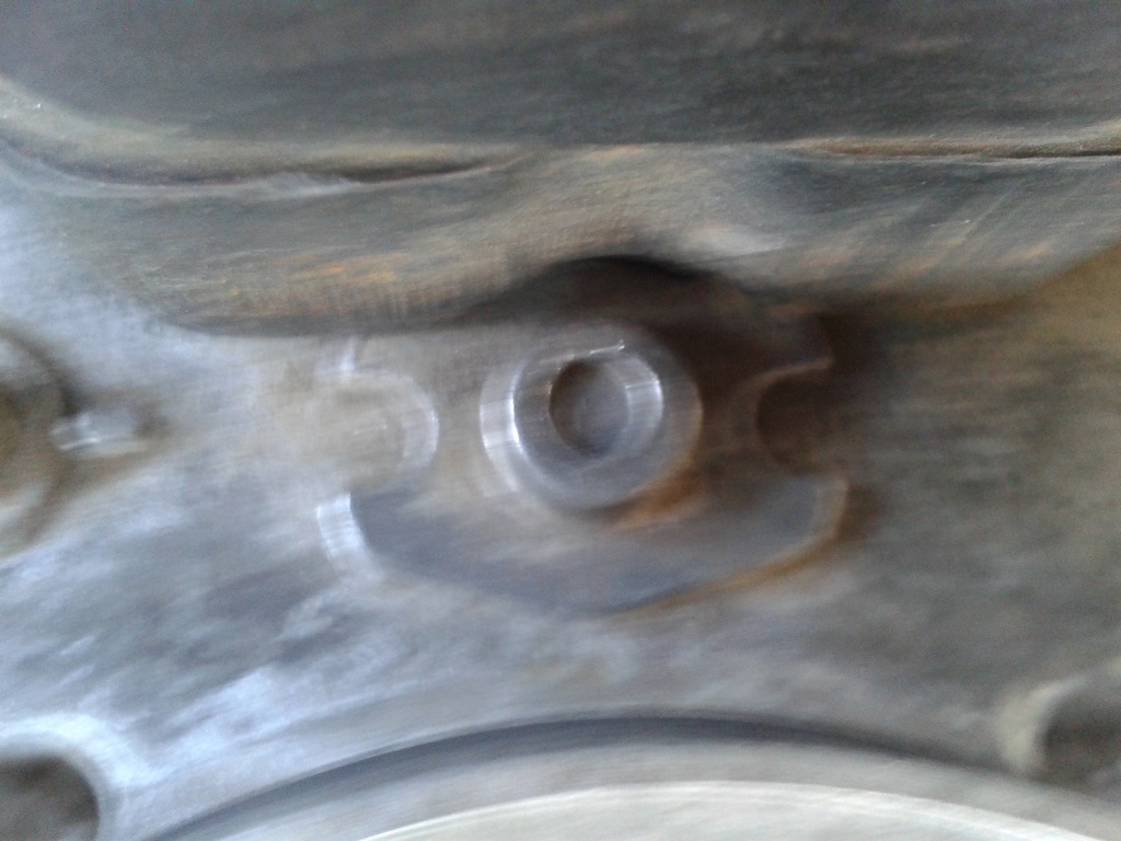

Messagepar nikelman » Sam 12 Avr 2014 à 16:17
salutation les gars,
alors effectivement, ça cloche au niveau de la richesse. le mano indique plus que faible :mrgreen: par contre, la ou je pensait avoir la vis de réglage, voila ce que j'ai.
soit je me suis planter royalement ou soit j'ai louper un épisode.
Re: NIKO et VIN 16022

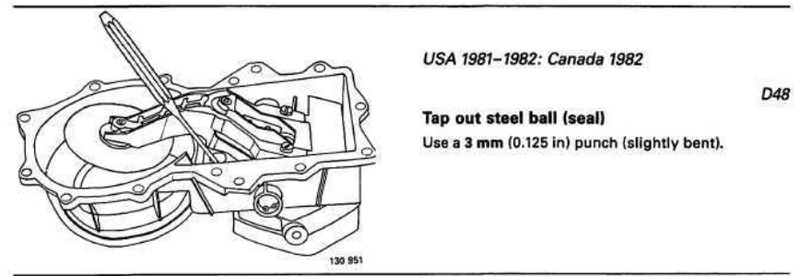

Messagepar Stainless » Sam 12 Avr 2014 à 16:20
Messagepar nikelman » Sam 12 Avr 2014 à 16:33
ha ok. merci.
Messagepar nikelman » Sam 12 Avr 2014 à 17:06
donc si je comprend bien, je dois ouvrir et faire sortir le bouchon depuis l’intérieur et puis refermer pour pouvoir faire mon réglage?
Messagepar Stainless » Sam 12 Avr 2014 à 17:28
oui ..
ça veut aussi dire que depuis 1981, personne ne s'est soucié de régler la richesse !
Messagepar nikelman » Sam 12 Avr 2014 à 17:32
ok, je comprend mieux et ça commence a me confirmer ce que je pensait, que cette voiture à du passer un long, même très long moment au frais. et après, comment je dois m'y prendre? est il possible de replacer le bouchon? car je suppose que c'est pas bon de laisser ce trou ouvert.
Messagepar Stainless » Sam 12 Avr 2014 à 17:48
ici, il n'y a que des solutions... mais personne ne les lit :lol:
:arrow: viewtopic.php?f=7&t=4866
Messagepar nikelman » Sam 12 Avr 2014 à 17:58
Que-ce qu'on ferais sans toi? on commencerais par chercher un peu plus tu vas sans doute me dire lol.
OK, donc me voila bloquer, je viens de commander la pièce à l'instant.
je ferrais le réglage des que je l'aurais reçu.
dommage, j'avais prévu une sortie la semaine prochaine mais tampis. vaut mieux qu'elle soit immobiliser dans le garage que au bord de la E411 :mrgreen:
