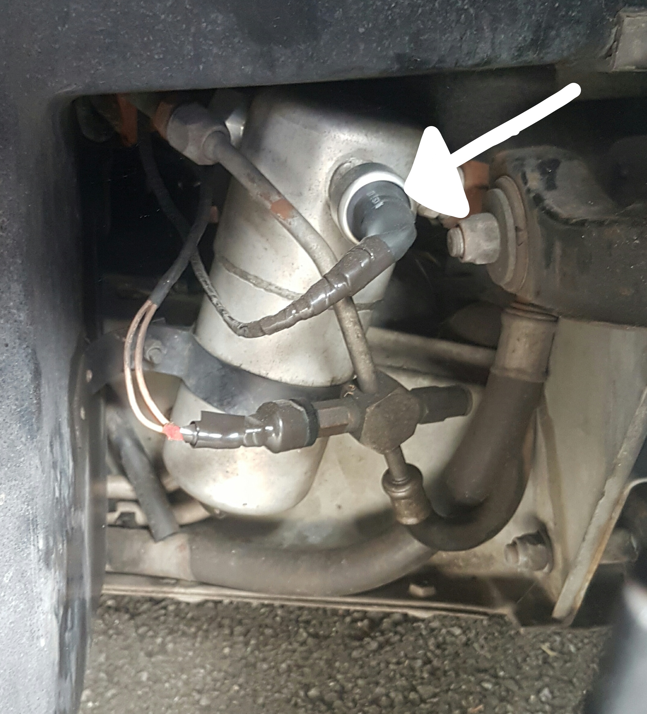

Messagepar Michael » Mar 24 Sep 2019 à 14:42
Toujours dans mes soucis de clim!
Le gaz a été rempli il y a peu mais je suspecte une petite fuite car mon compresseur tournait quand le gaz a été rempli mais plus maintenant, comme si il n'y avait plus assez de gaz... Du coup, comment faire croire au compresseur qu'il y a suffisamment de pression pour confirmer mon hypothèse?
A noter que les câbles de la sonde au niveau de la roue avant droite sont inaccessibles car dans une gaine étanche, je ne peux donc pas faire un pont entre les deux pour faire le contact comme si il y avait assez de pression. une autre solution?
Merci :ios_20:

Re: Michael de Suisse VIN 6059
Messagepar Stainless » Mar 24 Sep 2019 à 15:41
ben tu debranches le swich basse pression et tu mets un shunt à la place, sur le faisceau

Messagepar Michael » Mar 24 Sep 2019 à 16:10
Qu’entends-tu par le switch basse pression?
Merci et désolé, mais moi et les clim :ios_01:
Messagepar Stainless » Mar 24 Sep 2019 à 16:14
ce que tu appelles une sonde , plus haut

Messagepar Michael » Mar 24 Sep 2019 à 22:01
On parle bien de la même "sonde" que j'ai mis en évidence ci-dessous?
Vu son emplacement je l'ai étanchéifié avec une gaine thermorétractable, donc si je la découpe pour avoir accès au faisceau plus moyen de la remettre sans enlever la sonde. Et je veux pas dévisser la sonde.
Donc est ce qu'il y a un autre moyen?

Messagepar Stainless » Mer 25 Sep 2019 à 07:12
la gaine est inutile mais bon, maintenant que c'est fait, il te reste à alimenter le compresseur en direct

Messagepar Michael » Mer 25 Sep 2019 à 15:30
Si toi le Docteur dis que c'est pas utile je vais enlever la gaine pour shunter le switch alors.
J'ai dû refaire les cosses tellement elles étaient pourries :ios_08: Car vu que c'est à l'avant et que ça ramasse la pluie, la merde et le sel je pensais qu'il fallait bien l'isoler

Messagepar Stainless » Mer 25 Sep 2019 à 15:46
ne défais pas ton travail, alimente le compresseur en direct.
d'origine il y a un cabochon ; donc s'il etait absent , ta gaine est un bon substitut
