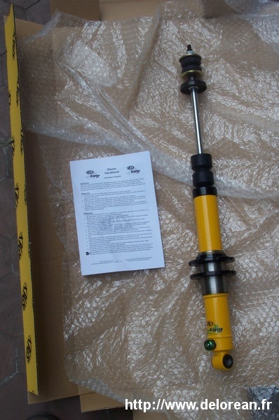

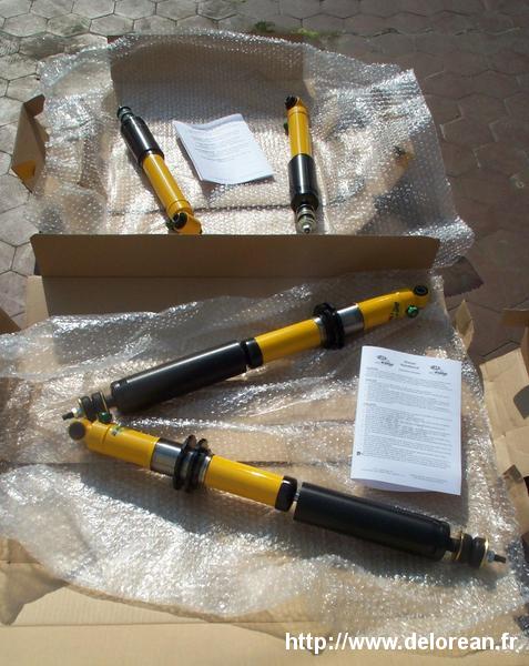

- 21 mai 2008 : Réception du nouvel amortisseur.
Au déballage de ce dernier :
Jouons au jeu des différences avec les précédents ... :
Réponse :
Il manque le cache cylindrique noir sur le nouveau,
et j'ose espérer que les premiers sont équipés de cette bague en caoutchouc noir (ce qui m'inquiète c'est la longueur ; j'espère qu'elle est identique sur les 2 "générations"...)
La molette fonctionne bien, j'ai vérifié ... :roll:

Pour les amortos, apparemment ils auraient juste "oublier" de mettre le protège "crace" sur la tige ;)

J'espère qu'ils ne m'ont pas refilé un truc d'occase :roll:
Florent, peux-tu me dire à quoi sert la grosse bague en caoutchouc qui n'ets présente que sur le nouveau ?
Est-ce qu'il remplace le cache-poussière ?
Je ne pense l'avoir sur les 3 autres ;
ce truc a un diamètre très proche de celui du cylindre noir,
et je le sentirai s'il était caché dedans...

Messagepar Florent » Mer 21 Mai 2008 à 18:01
La bague noire que tu vois est le support du cache poussière, on peut voir que ce support chapeaute les caches poussières sur les autres amortisseurs ;)
Je ne pense pas que ce soit grave mais c'est sûrement mieux avec un cache, à voir avec l'avis des connaisseurs ;)

Messagepar Thibaut » Mer 21 Mai 2008 à 18:10
Pardon, je me suis mal exprimé
Je parlais de ceci :
Cette bague est libre et peut circuler sur la tige.
Sur les "anciens", elle pourrait donc être cachée sous le cache-poussière,
mais son diamètre étant très proche de celui du c-p justement, je devrais la sentir assez facilement
(car le plastique du c-p est quand même bien souple)

Messagepar Domi » Mer 21 Mai 2008 à 18:21
En effet si leur déplacement est libre, tu devrais pouvoir le sentir.
A moins que le tube ne soit remplacé par ces deux bagues afin de "nettoyer" la tige de l'amortisseur :?:
Messagepar Thibaut » Jeu 22 Mai 2008 à 12:47
C'est ce que je me demandais ...
Spax a répondu à mon mail
(dans lequel je posais la même question)
:arrow: Le cache-poussière est effectivement absent, et ils m'en envoient un par la Poste.
Je suis allé vérifier sur la voiture tout à l'heure ;
sur mes 3 "anciens", je ne sens pas la bague en caoutchouc.
Je me dis donc que si mon train arrière (puisque mon problème met en cause un amorto ARR) se retrouve à encaisser un gros choc,
l'amorto "ancien" pourra se comprimer plus que le "nouveau" qui est équipé de la bague. (la bague limitant la course de la tige)
