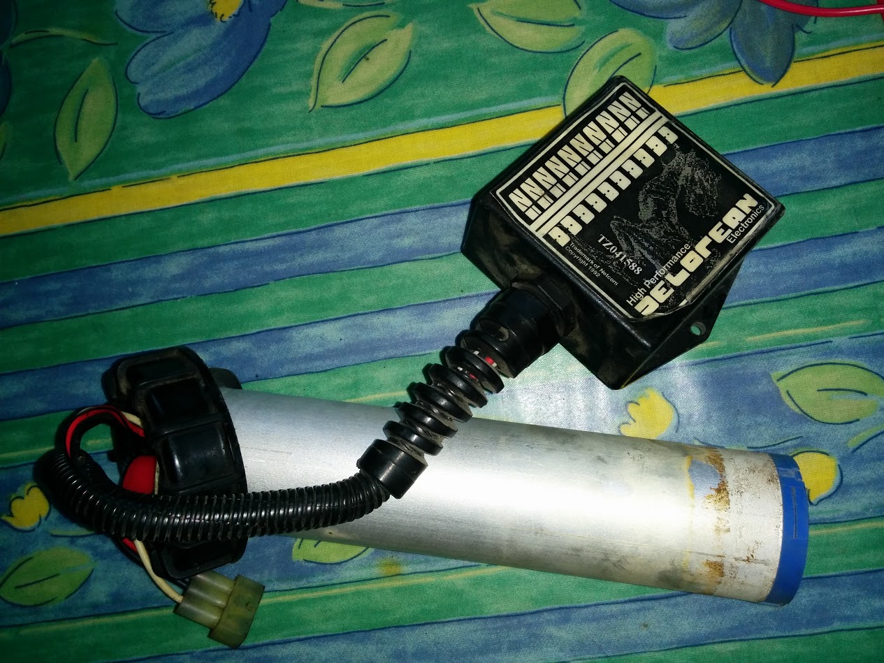

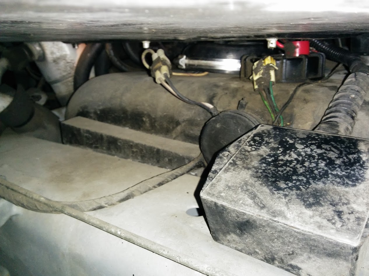

Bon et bien après vérification (merci Dimitri pour ton aide précieuse !), je n'ai pas la sonde d'essence d'origine mais un système Tankzilla mais qui n'a pas été posé dans les règles de l'art... Le boitier était posé sur le châssis et sans aucune fixation ! (bonjour l'eau et les secousses) :
Pour vérifier ma jauge sur le tableau de bord, j'ai connecté le fil vert/noir au noir d'à côté, tout fonctionne de ce côté, la jauge est bien montée à fond. Du coup j'ai démonté la jauge avec le boitier pour vérifier rapidement, le flotteur bouge bien dans la jauge. Du coup je pense que c'est le boitier ou un truc dans la jauge de pété... Vous avez un technique pour réparer ce truc ? (j'ai récupéré la doc via Dimitri, et j'ai bien le soucis décrit dans les troubleshouting : ma jauge est coincé à 5 oclock avec l'alerte de carburant allumé. Peut-etre un mauvais contact dans les câbles blanc et noir du coup, j'ai bougé un peu les connecteurs mais rien à faire, je pourrais peut être démonter le boitier et la jauge pour voir où est-ce que ça déconne mais bon.
Quelqu'un à une jauge à me vendre du coup ? :)

Messagepar sim254 » Dim 27 Mar 2016 à 17:12
Après 20 min de recherche sur internet, c'est bon j'ai trouvé le soucis (enfin je pense). La jauge fonctionne sûrement nickel, mais pas avec une LED pour l'alerte carburant... (et j'ai changé l'éclairage du tableau de bord juste avant d'avoir le soucis) :
http://dmctalk.org/archive/index.php/t- ... 8cebb2d7cb
Merci les américains, plus qu'à démonter le TDB pour remettre une ampoule à cet endroit (je vais essayer sans démonter parce les deux prises sont chiantes à retirer)
