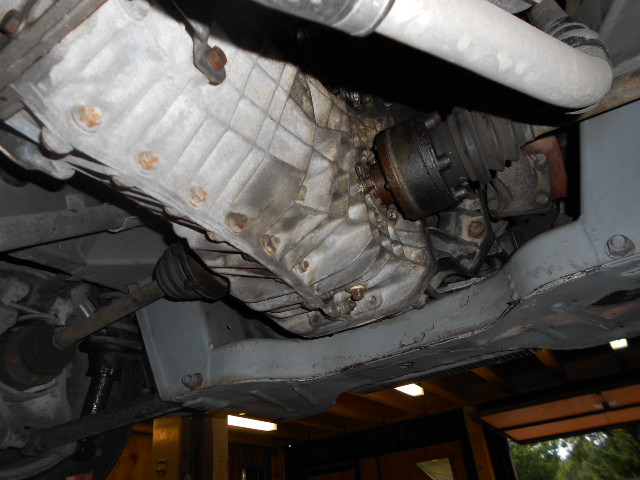

ça fait qq temps que les fuites d'huile s'aggravait. J'ai commencé par les plus simple; les joints spi de sortie de boite. J'ai pris les dimensions sur le H.T. et je suis allé chez RENAULT. J'ai aussi pris les 2 joints toriques. C'est impeccable. Je mettrais les références sur le H.T. réfection des sorties de boite.
+ nettoyage des carter de boite, embrayage et moteur. Apres une 100ène de miles, ça reste propre. Le joint spi vilebrequin derrière le volant moteur parait bon.

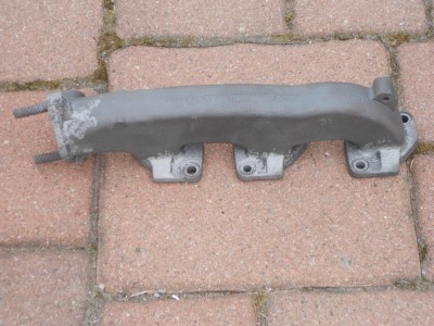

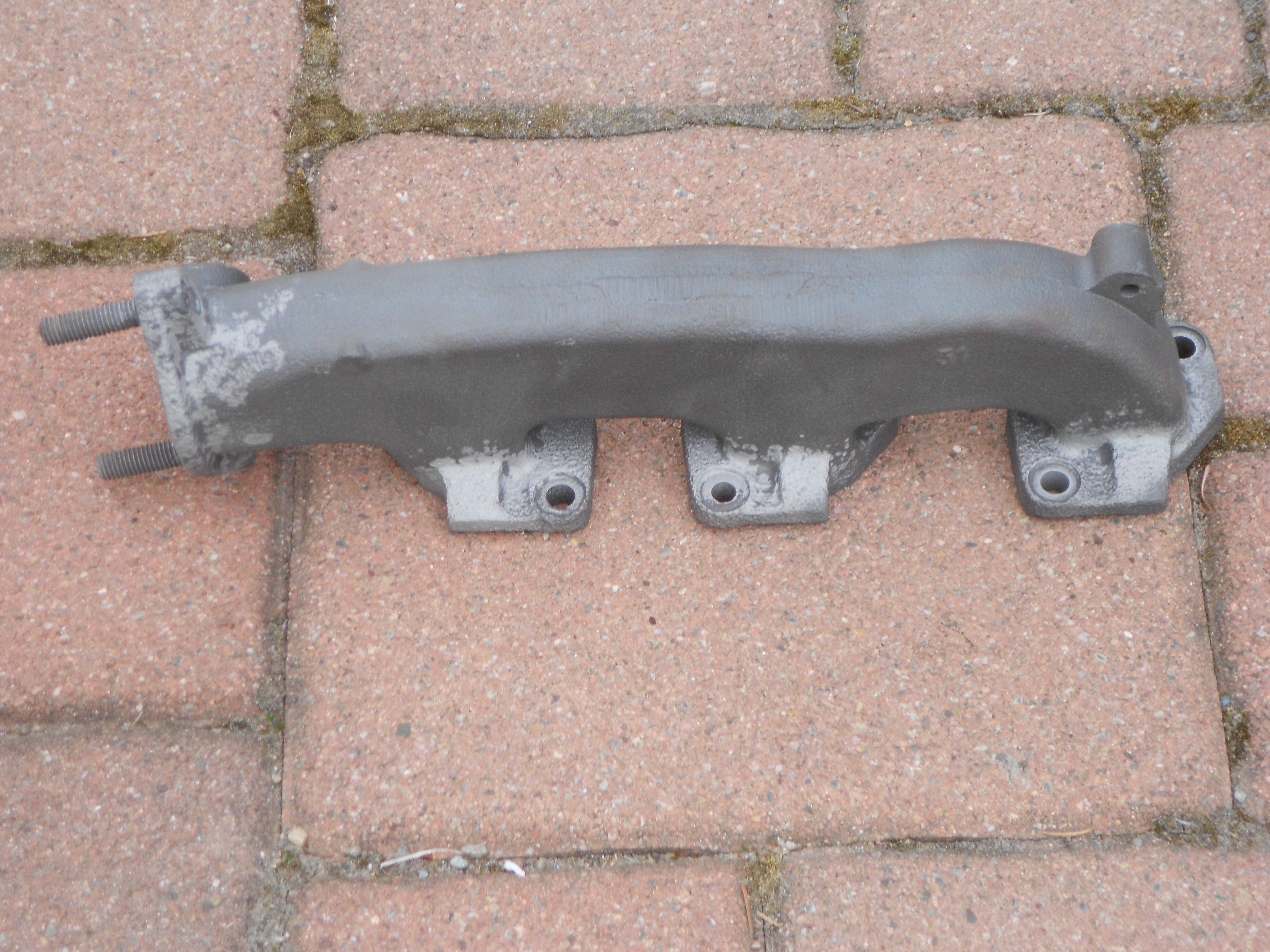

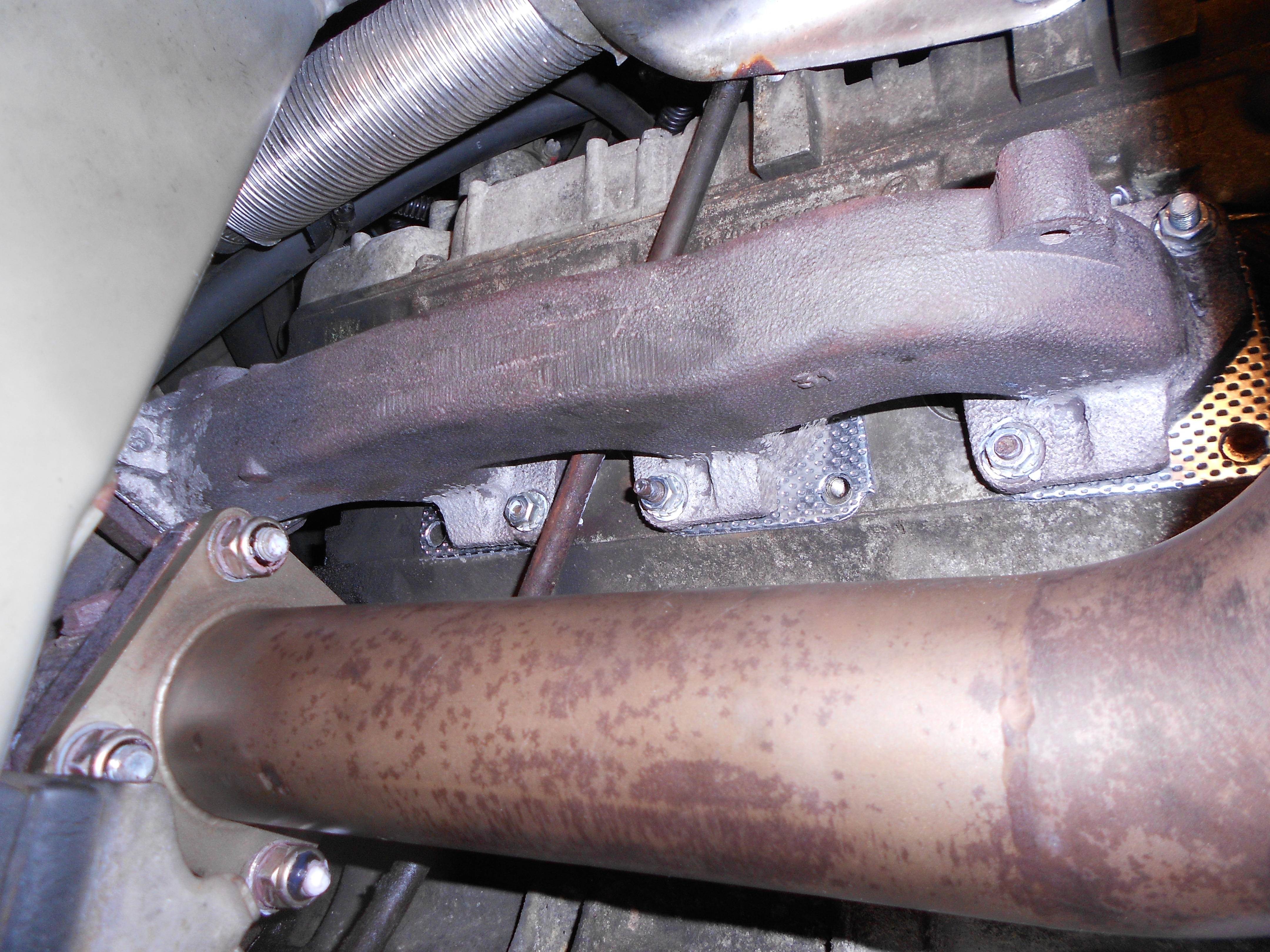

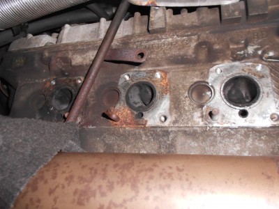

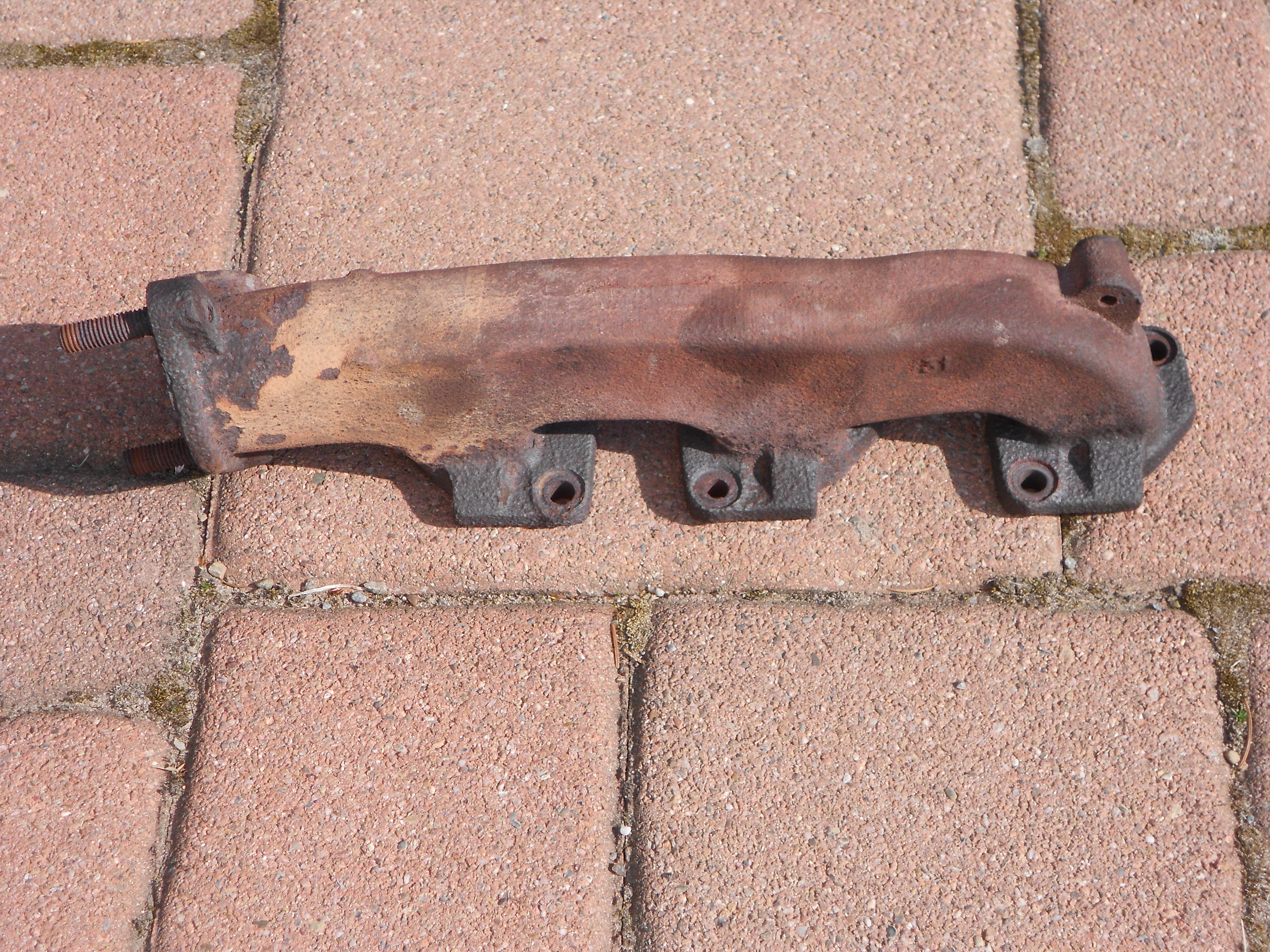

Messagepar Michel67 » Lun 01 Mai 2017 à 17:25
Bonjour tout le monde.
ça fessait longtemps que j'ai pas mis de nouvelles de 10814. Elle fonctionnait bien depuis mes derniers messages.
Mais ( c'est une Delo ) , en automne, du jour au lendemain ça allait plus. Elle tournait comme une patate.
Apres des recherches, des contrôles, et tout et tout, collecteur échappement cyl 2et3 froid. Donc changement
bougies et câbles. En plus le corps de l'allumeur était fissuré et de travers. Une fois dehors, il ne tournait plus
à la main. Heureusement ED avait un occasion. J'ai aussi changé les injecteurs. Maintenant elle démarre bien à chaud.
En fin de compte c’était ça mon pb de démarrage à chaud depuis des années.
APRES :( bruit de fuites sur l’échappement. :( Et entre temps en décembre, pose d'une prothèse au genoux.

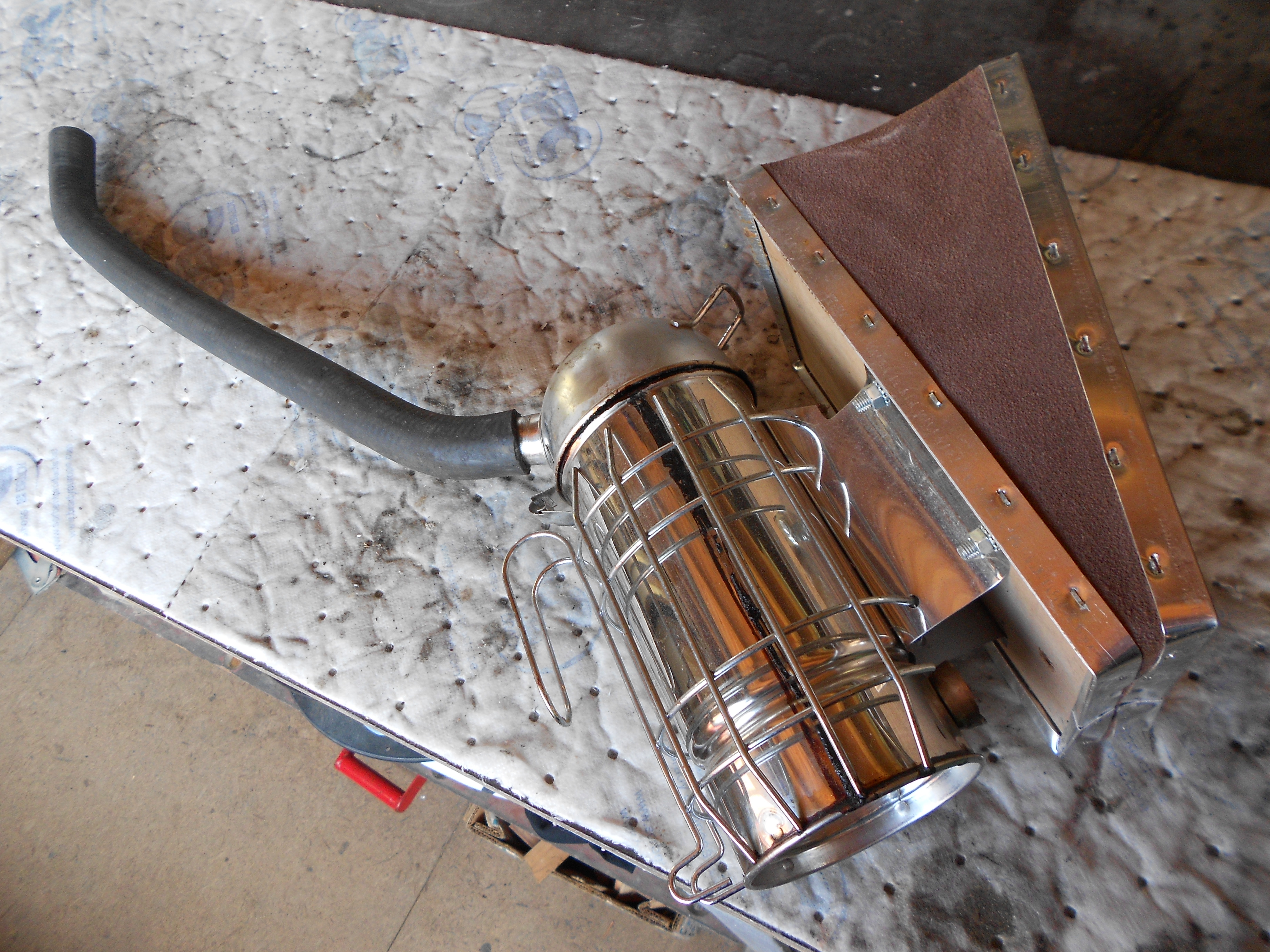

Maintenant recherche de fuites. mais avec quoi :?:
:idea: une machine à fumer des apiculteurs
[attachment=0]DSCN0714[1].JPG[/attachment

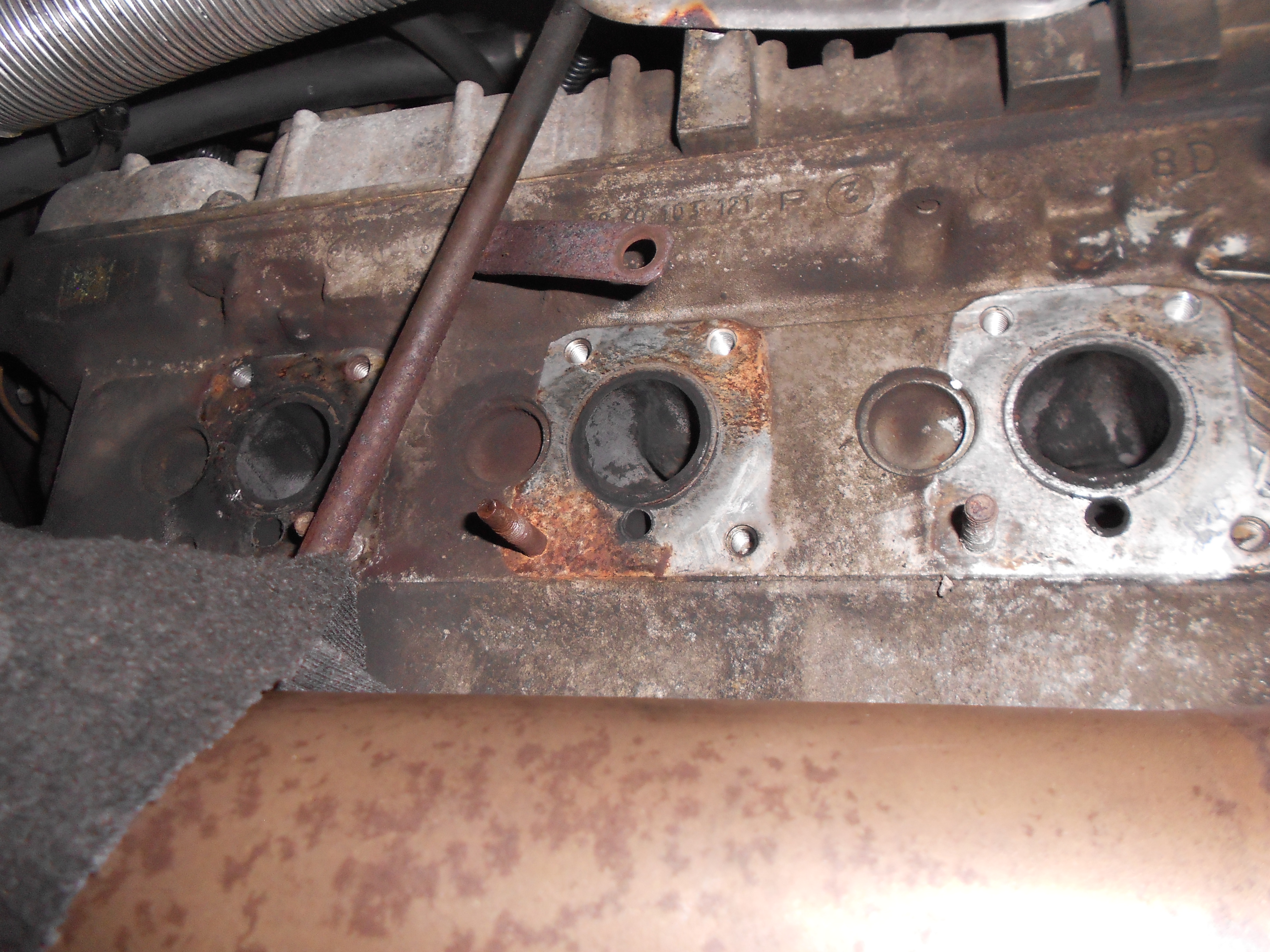

Joints Cyl 1 et 4 hs.les pires.
J'avais de la chance démontage ok sauf un goujon cassé au cyl 1 mais assez long pour mètre un écrou sans rondelle.
Sablage des collecteurs + refaire la surface des 4 plans, un peux oxydé , de celui coté droit.
Là maintenant elle fonctionne bien et fait un beau bruit. Croissons les doigts :D
Encore une chose j'ai calé l'allumeur sur 15° au lieu de 13° j'ai l'impression que ça marche mieux.
