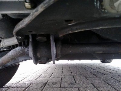

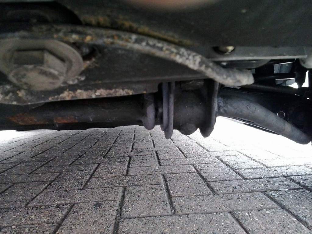

En outre, j'ai remarqué un "jeu de débattement" d'environ 1 cm entre le "bossage" de la barre stabilisatrice et le support. Est-ce normal :?:
Comme vous l'entendrez dans la vidéo, on dirait qu'il s'agit d'un bruit de frottement de 2 pièces métalliques l'une contre l'autre or j'ai regardé avec Knightrider et aucune pièce (bras supérieur, bras inférieur, ...) ne touche la jante en braquant !
D'après vous, quelle tuile est encore tombée sur cette voiture ?
Merci par avance pour vos commentaires.

Ah carrément ? A merde :/ tu a vérifié les renforts ou sont fixés les supports de barre stab ? Pas déformé ? Les amortos sont pas trop ecrasés ?
Messagepar Stainless » Lun 29 Aoû 2016 à 13:01
mets la voiture sur chandelles, compresse la suspension avec un cric afin de simuler l'enfoncement normal, braque a fond et fais tourner la roue à la main, tu verras vite où ça touche
Messagepar v480_be » Lun 29 Aoû 2016 à 13:08
Joedjd a écrit:tu a vérifié les renforts ou sont fixés les supports de barre stab ? Pas déformé ?
Non, je n'ai pas vérifié. Mais je n'avais pas ce problème avant que tous les travaux sur la direction n'aient été réalisés (remplacement des lower arms + tous les bushings par des PU: voir mes posts précédents)

après tous ces travaux de refection du train, est ce que la géometrie a été refaite ? ce soucis d'interference avec la barre est fréquent, c'est juste une question de centrage de la cremaillere.
il suffit de rattrapper en jouant sur les rotules de direction

Ben, comme je l'ai dit: on a regardé avec Knightrider où cela touchait (avec la voiture sur ses roues) ... et rien ne touche (lower arm, upper arm, ...) hormis, bien évidemment, le pneu sur la barre stab lorsque je suis en butée ! Pour info, l'angle drive a été remplacé. Je suppose que cela n'a rien à voir !
Ce "jeu de débattement" au niveau de la barre stab, c'est normal ?

Non je me demandais si une voiture rabaissée ne peut pas provoquer une légère modification de la forme de la barre stab et en tournant sa toucherait celle ci. Mais effectivement le parallélisme y joue
Messagepar Stainless » Lun 29 Aoû 2016 à 13:25
v480_be a écrit:on a regardé avec Knightrider où cela touchait (avec la voiture sur ses roues) ... et rien ne touche
l'objet de ta question, c'est que tu as un bruit de frottement metallique, ... donc c'est que qqchose touche... ça peut etre generé par les plaquettes, ou la tole pare poussiere du disque .
quant à la barre, ce n'est pas grave, par contre il te manque les coquilles de renfort sur les ancrages ( voir rappels de securité).
