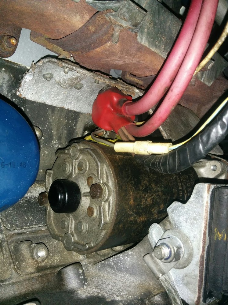

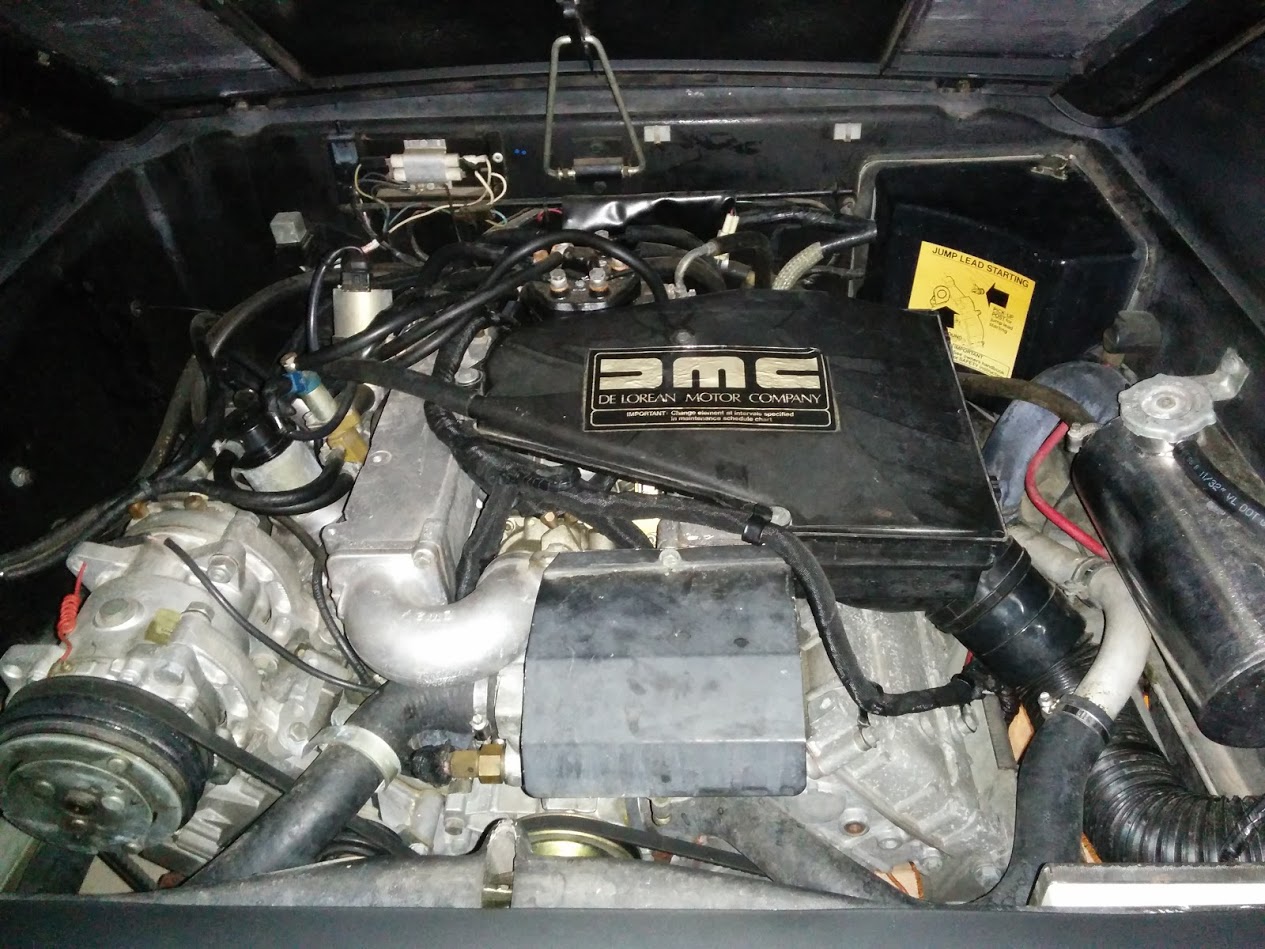

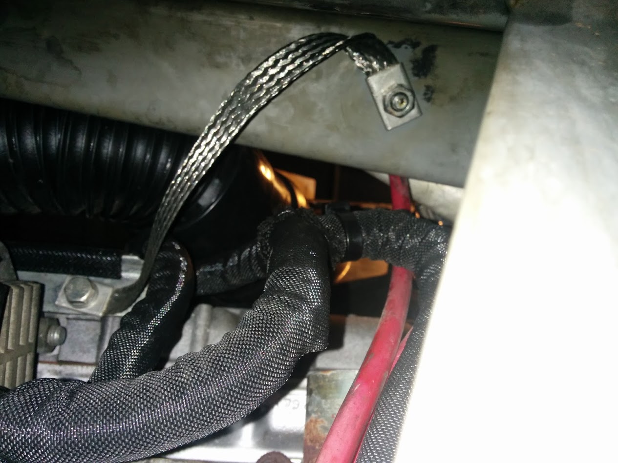

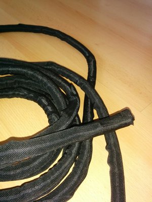

Petit bricolage rapide du dimanche pour se reposer l'esprit :) J'ai mis de la gaine thermique sur les câbles qui passaient le long du bloc moteur, un truc en polyester tressé qui résiste en théorie jusqu'à 150degrés vachement facile à mettre:
Avant:

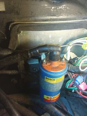

Après:

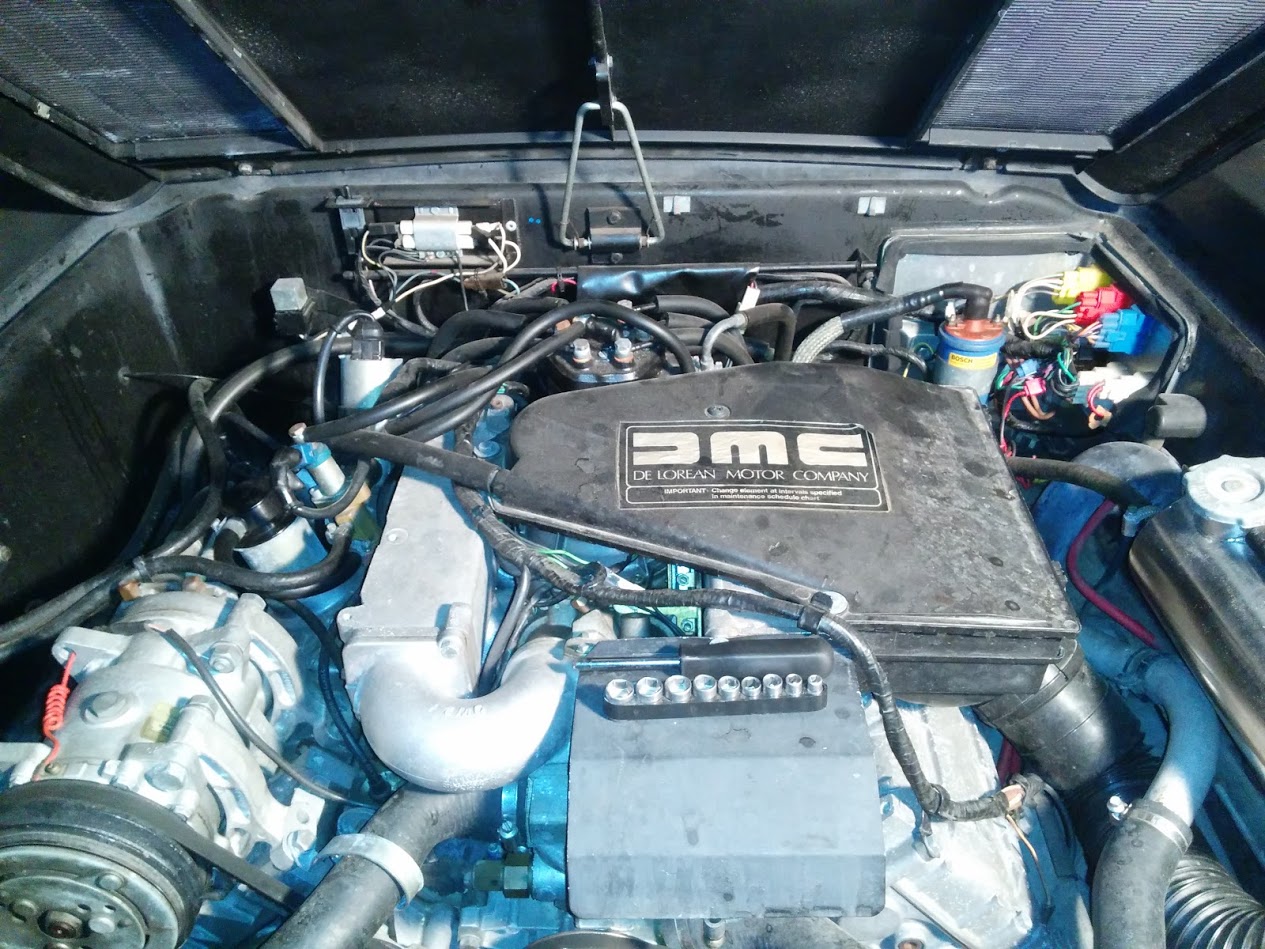

J'en ai profité pour regarder un peu à gauche à droite. ça chauffe sous le collecteur au dessus du démarreur, j'ai acheté de la protection thermique mais il faudrait que je refasse la plaque, ça se démonte facilement ? (Paris-Rhone, c'est le démarreur d'origine ? Cool une pièce française :D)
J'avais un troisième feux de stop qui avait été coupé à l'arrache, j'imagine que c'est le reste du câblage. Bon j'ai gardé on ne sait jamais pour l'avenir :D J'ai juste mieux isolé les fils que ça (il y avait un bouchon de valve sur le bout du câble -_-)

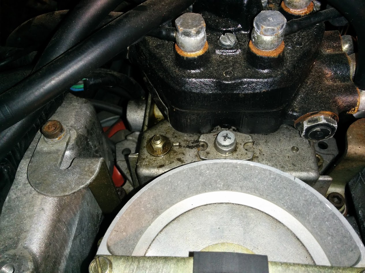

C'est ce fameux cache pour accéder à la vis de richesse ? ça a une drôle de tête. Bon je ne touche à rien tout va super bien à ce niveau ! Mais on ne sait jamais au cas où :)

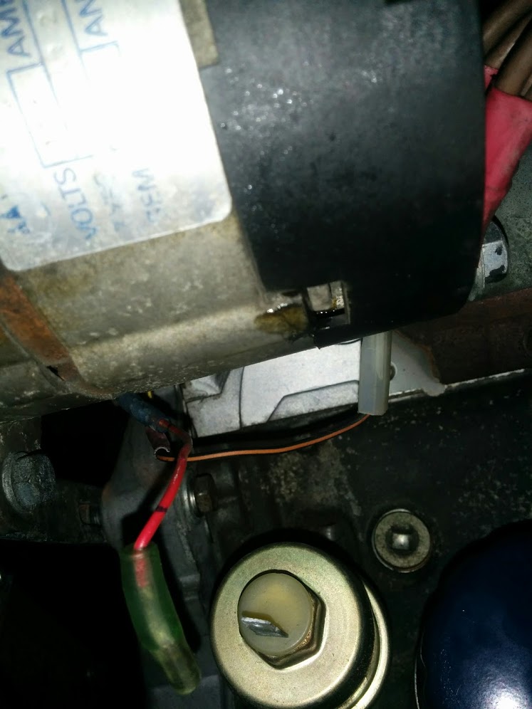

J'ai truc collant qui coule sous l'alternateur, mais bon après les années il doit commencer à fatiguer (pour le moment pas de soucis non plus au niveau de la charge de la batterie pour le moment):

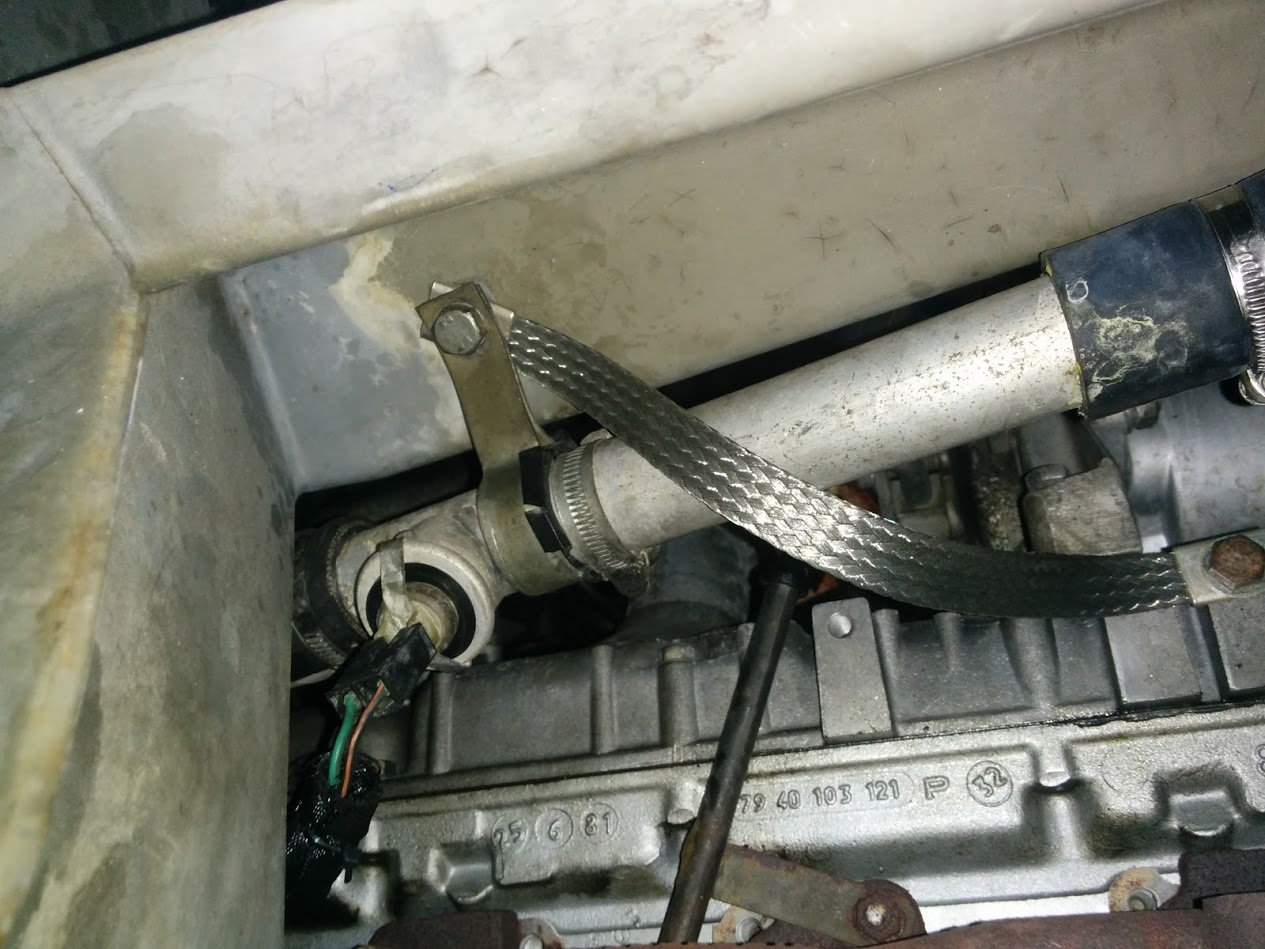

J'ajouterai des tresses de masses et le câble au niveau de l'écu histoire de me reposer encore un peu la prochaine fois :D

Il me semble que la plaque est fixée sur les goujons de collecteur d'échappement,donc en fonction c'est plus ou moins la merde à enlever.
Effectivement c'est ici le réglage de la richesse, mais comme tu le dis, si ça fonctionne évite de toucher

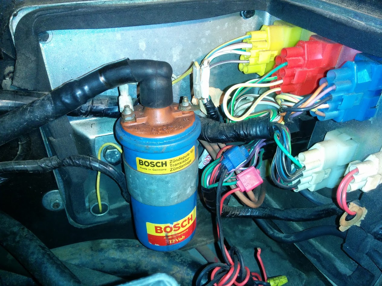

Tu peux débrancher le fil jaune qui part du condensateur à la bobine d'allumage. :lol:

Tu as volontairement débrancher la sonde de pression d'huile ?

liquidsnake a écrit:Il me semble que la plaque est fixée sur les goujons de collecteur d'échappement,donc en fonction c'est plus ou moins la merde à enlever.
Merci, je vais regarder ça ;)
Kherns a écrit:Tu peux débrancher le fil jaune qui part du condensateur à la bobine d'allumage. :lol:
Ouais c'est vrai que j'avais lu ça sur le forum, il ne sert plus à grand chose après tant d'années... Je mettrai des cosses vissées aussi comme préconisé par Raph.
Domi a écrit:Tu as volontairement débrancher la sonde de pression d'huile ?
Oui, c'était juste pour refaire passer les câbles au bon endroit et mettre de la gaine partout, c'est rebranché maintenant :)

sim254 a écrit: il ne sert plus à grand chose après tant d'années... Je mettrai des cosses vissées aussi comme préconisé par Raph
le risque , c'est que le condo devienne passant en chauffant, ça fait ça quand ils sont vieux. ça te coupe simplement l'allumage en mettant la bobine à la masse....
en ce qui concerne les cosses, il s'agit surtout d'en mettre des neuves partout sur le faisceau afin d'avoir des contacts de qualité et avoir vraiment 9v aux bornes de la bobine ( et tout le temps...)

Messagepar MARCUS » Mar 07 Juin 2016 à 11:54
Il me reste un écran thermique pour le démarreur que j'ai fait en alu gauffré, si tu le veux c'est cadeau :wink:
Messagepar sim254 » Mar 07 Juin 2016 à 12:30
Salut Marcus !
C'est vrai ?! Oh oui je veux bien ;) c'est super sympa.

Messagepar sim254 » Jeu 09 Juin 2016 à 00:01
C'est retiré et les tresses sont ajoutées !
