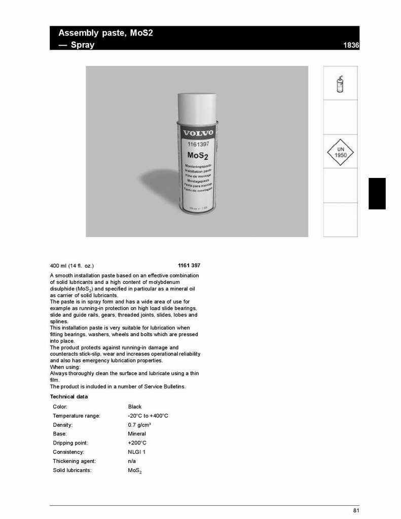

Non, je ne pense pas. A vrai dire, quand j'ai récupéré la voiture du garage, elle grinçait énormément. Comme Stainless l'avait préconisé, j'avais dit à Steve de ne pas oublier de graisser les bushings PU avant de les replacer ... ce qu'il n'avait manifestement pas fait :evil: Mais bon, je pense que, malgré les grincements, j'aurais entendu ce bruit ! Non, je pense que ce problème fait suite à la géométrie que j'ai refaite depuis lors. A défaut d'avoir réussi la géométrie, il faut quand même dire que le gars qui l'a faite (dans un garage Volvo) a graissé les bushings avec ceci et çà fonctionne pas mal: plus aucun grincement !
