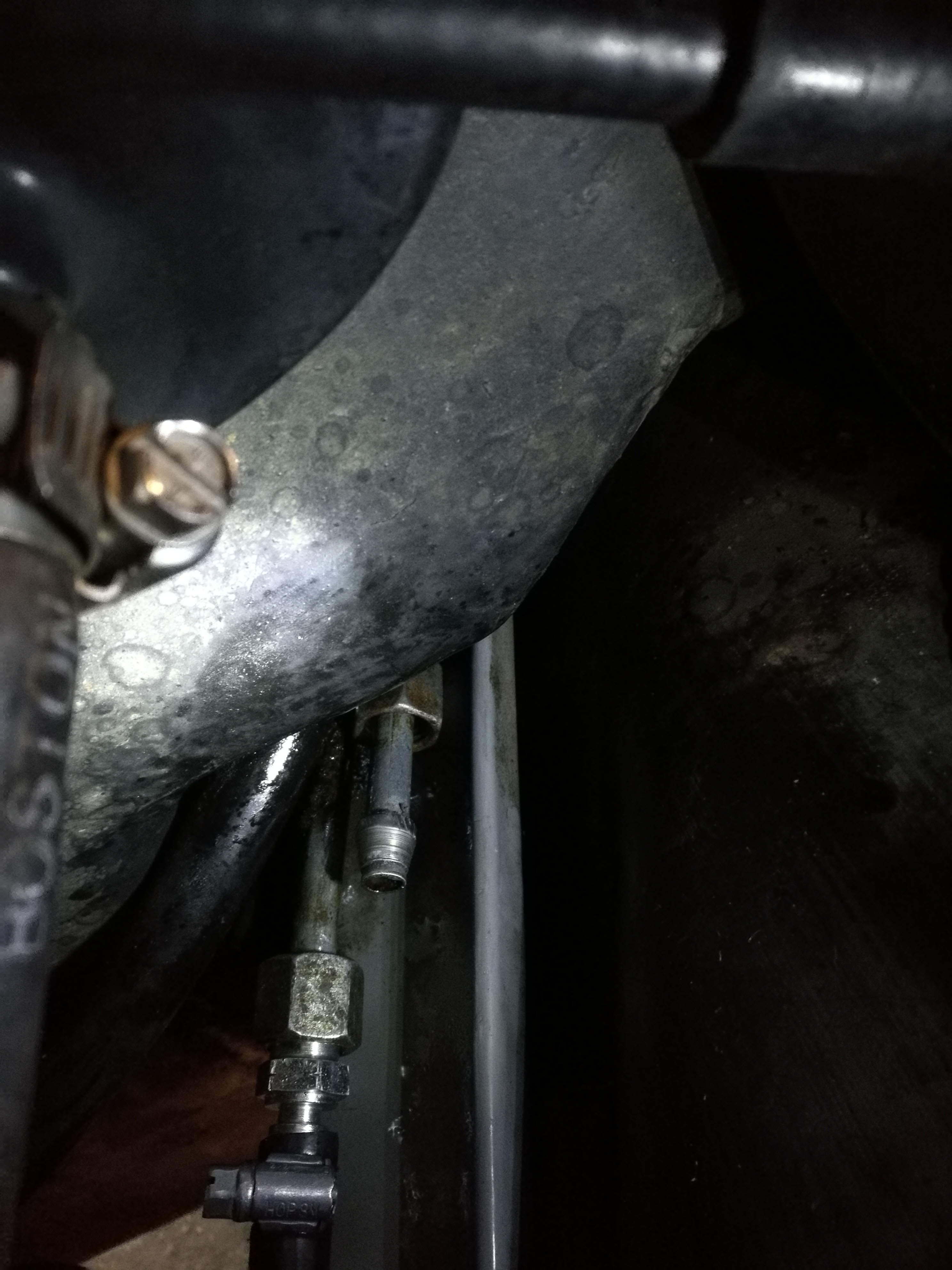

Je suis en cours de remontage de ma pompe à essence. Tout va bien, sauf le raccord entre la pompe et la gêne rigide sur le chassis.
A priori l obus ne fait pas correctement l étanchéité.
Ya t il une modif simple pour le supprimer.(durite avec collier par exemple)?

l'olive est abîmée, il ne te reste plus qu'à couper pour la remplacer

Et merde,
Mais tu pense pas que je puisse juste mettre en direct la durite avec un collier?

matmat49170 a écrit: tu pense pas que je puisse juste mettre en direct la durite avec un collier?
oui, en rentrant ta durit par dessus l'olive et en mettant en collier derrière. par contre ,ponce les arêtes vives de l'olive afin qu'elles ne cisaillent pas la durit..

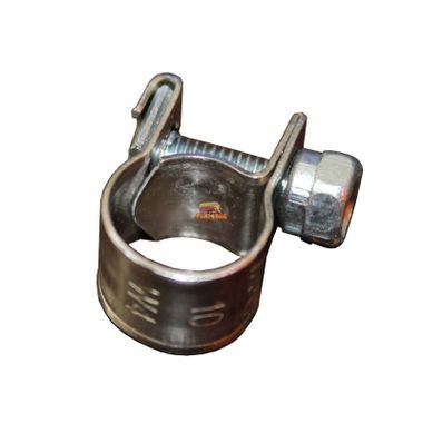

si c'est la conduite de retour ( donc sans pression ), aucun soucis, par contre si c'est l'alimentation, sous 5bars, il faut un minimum de soin. celà comprend des colliers dignes de ce nom et pas des serflex de jardinage

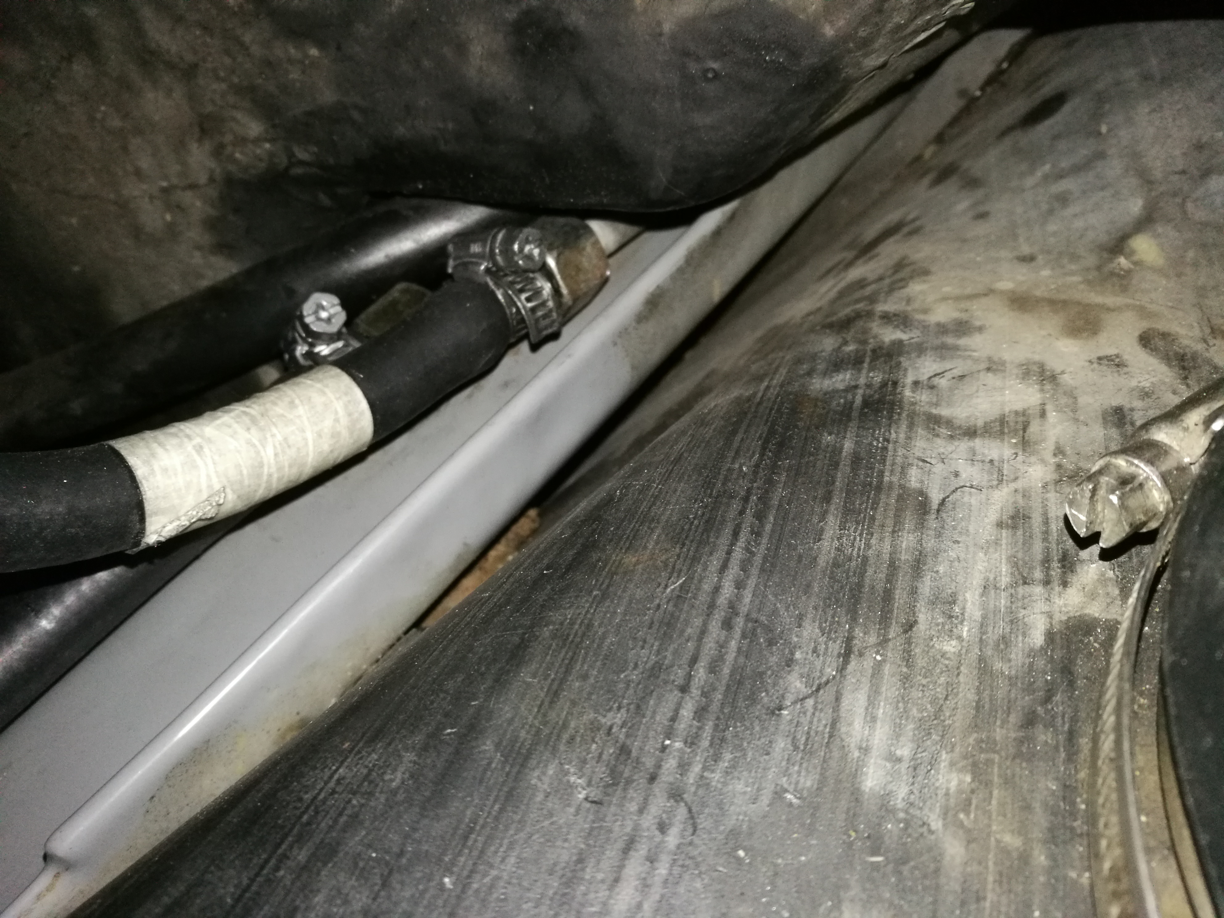

Ca y est pompe a essence fonctionnelle, durites montées par dessus les obus et avec colliers. 150kms de fait, tout va bien!!
Remise a zero du compteur lambda!c est reparti pour un tour!!
