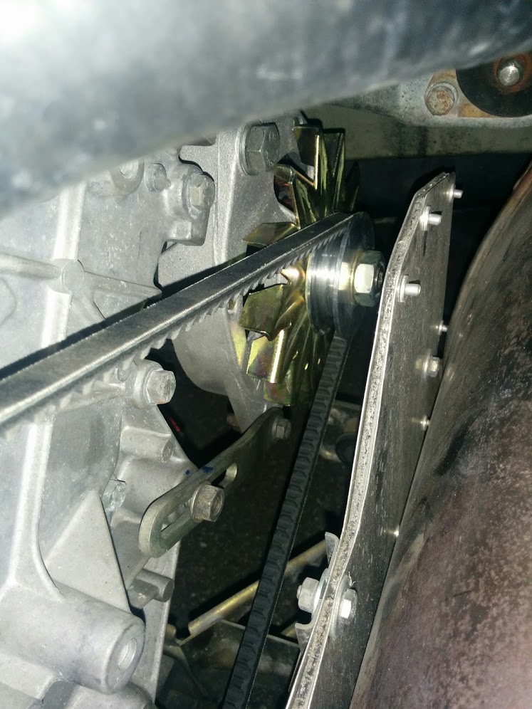

Mais en rentrant la voiture ce soir au garage, la courroie couine au démarrage et après à faible régime (entre 750 et 1000 tr/min). Ça couine au niveau de la poulie de l'alternateur, la poulie est neuve ça vient de chez les Anglais mais ça glisse peut être un peu. Ou alors c'est pas assez tendu ? Ou trop tendu ? (les courroies viennent d'être changées aussi pour des Gates). Il y a une règle a respecter pour la tension normalement ?
Une vidéo du démarrage à froid avec le bruit et une autre avec la tension de courroie.

Je pense que c'est un effet d'optique avec la taille de l'alternateur (celui là est plus gros et plus lourd que celui d'origine). J'ai mesuré l'ancienne poulie du motorola avec la nouvelle en alu au pied à coulisse, j'ai environ les même mesures: 62.9mm de diamètre extérieur, par contre le diamètre intérieur varie légèrement (41mm pour la nouvelle, 37.5mm pour l'ancien après j'étais peut être pas hyper juste). Par contre c'est pas la même matière, peut être que ça accroche moins sur l'alu ?
J'ai retendu ce soir mais ça couine toujours à un petit peu après c'est peut être trop tendu... Dimitri m'a dit de checker en pincant la courroie pour voir si j'arrivais à faire tout juste 1/4 de tour sans forcer, je vérifierai ça demain. Un truc qui me fait aussi penser que c'est trop tendu, la marque bleue que j'avais fait sur le bras de tension avant de démonter l'alternateur, c'était moins tendu à l'origine :)

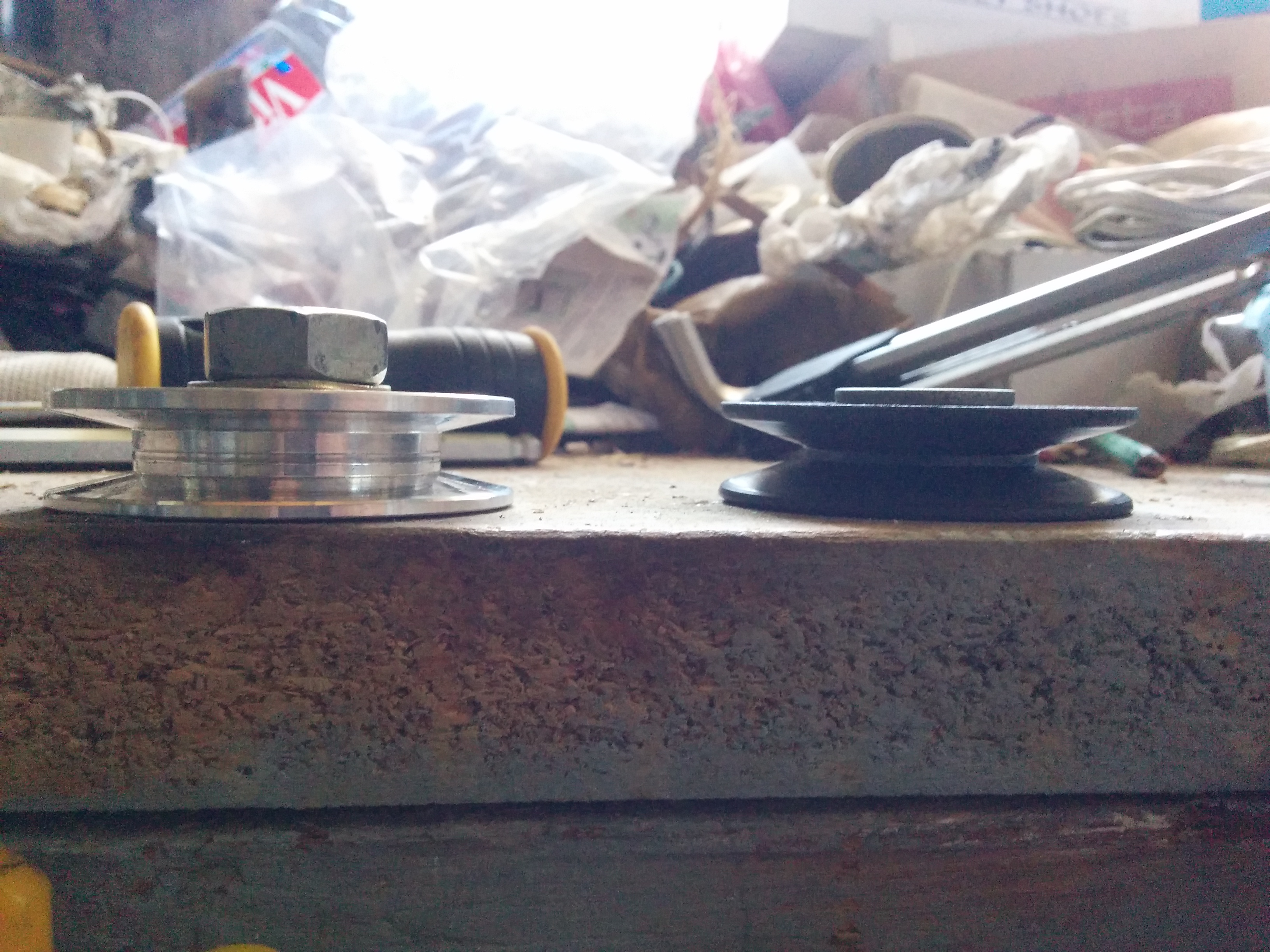

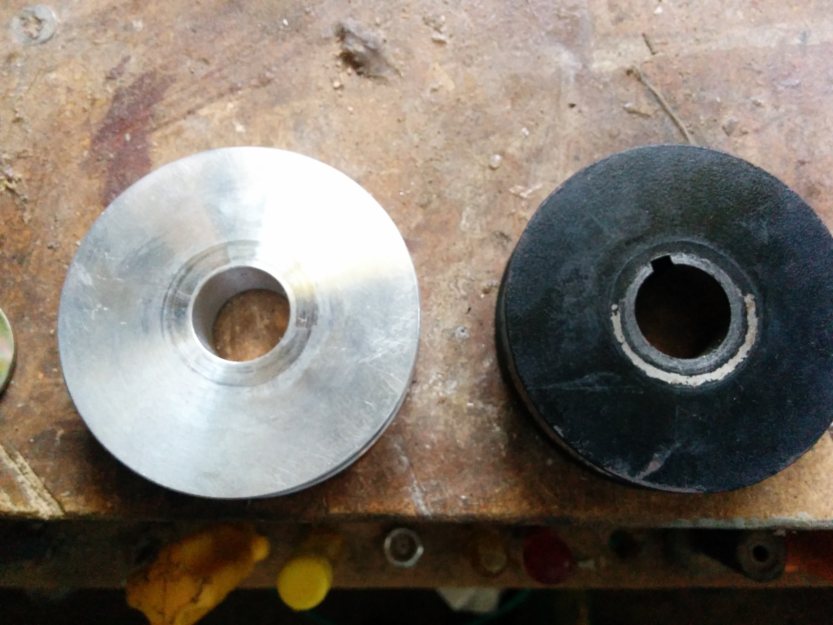

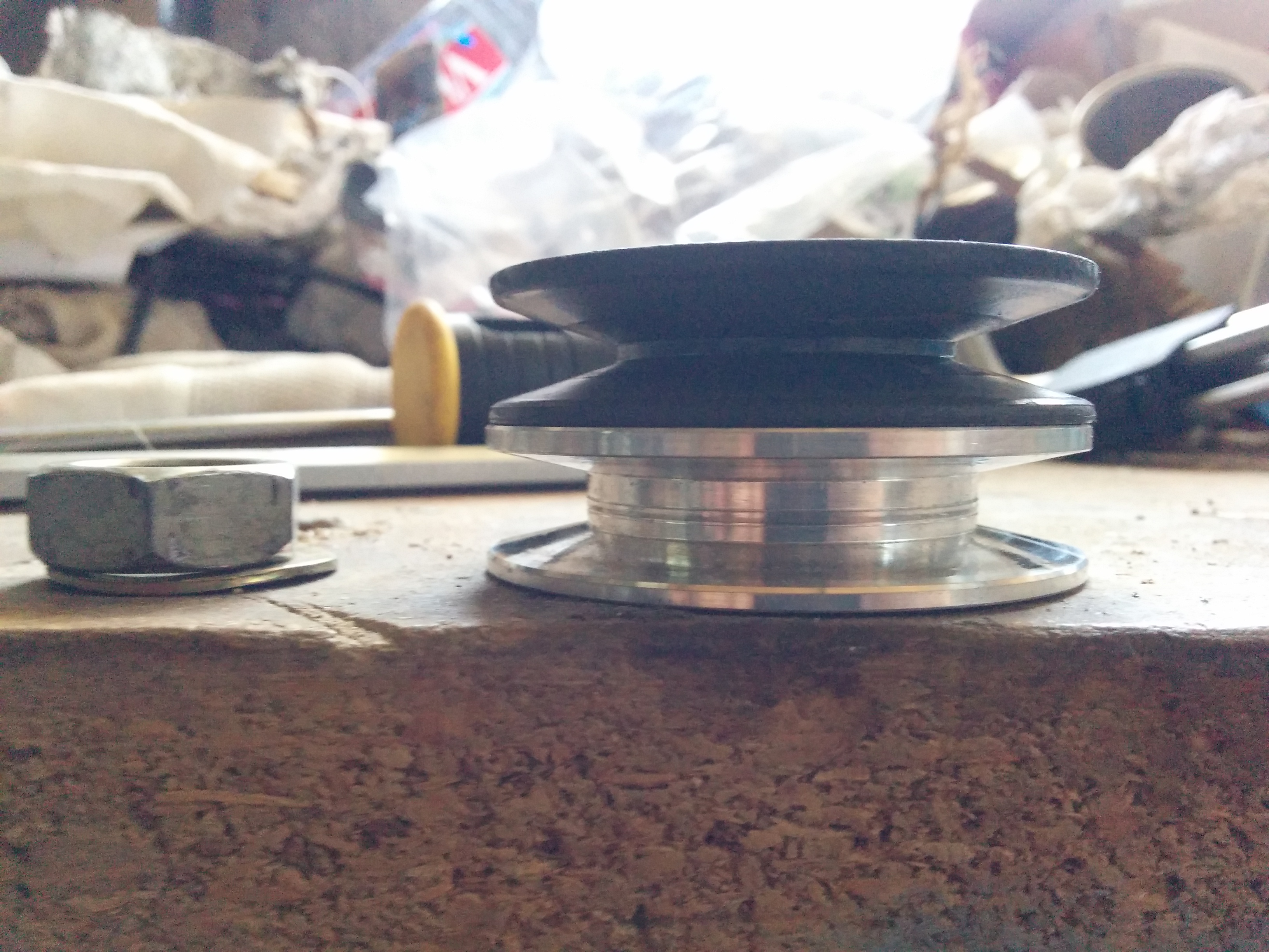

Bon après tous vos conseils, et le fait que ça couinait toujours hier soir avec l'humidité (bruit insupportable ! :D) J'ai tout démonté ce matin. La poulie vendue par les anglais était normalement spécifique à la DeLorean mais ça ne correspond pas à l'origine (en alu la neuve, la noir l'originale):
- La gorge de la poulie originale à une inclinaison plus importante qui doit "pincer" plus la courroie

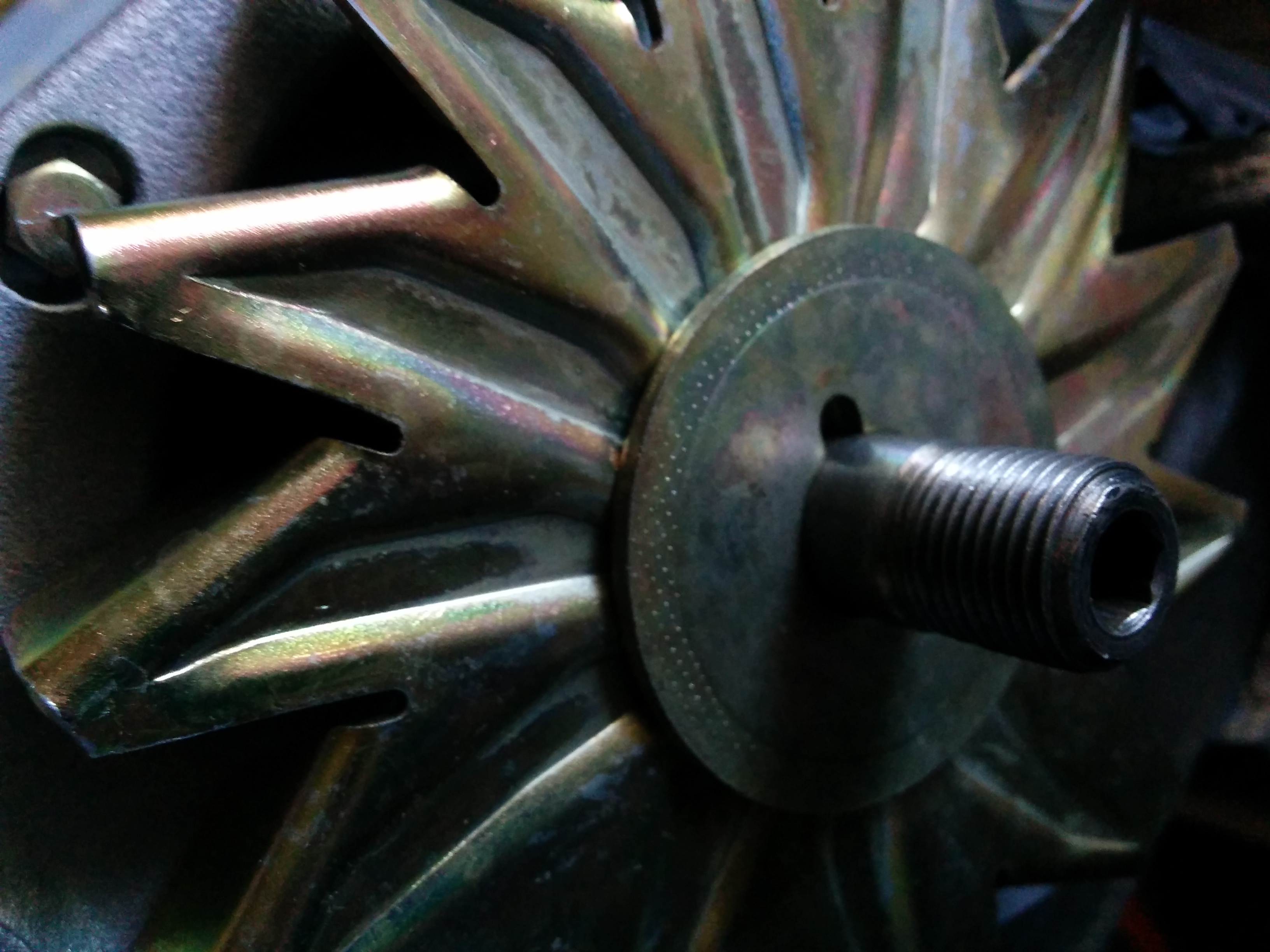

- La poulie originale à une encoche pour bloquer l'axe de l'alternateur dessus, il n'y a rien sur la nouvelle... Seul le serrage avec la rondelle souple bloque la poulie sur l'axe. Un intérêt d'usiner le nouvel axe pour reprendre la petite pièce en plastique qui bloque la poulie ?
- Mais sinon pour la taille extérieure, c'est bien la même taille.
Je vais remonter l'originale et je vous dirais si ça résout le problème ;)

Messagepar Stainless » Lun 15 Aoû 2016 à 13:14
t'emmerde pas et met celle qui ne grince pas... à moins de vouloir absolument une jolie poulie taillée dans la masse, auquel cas cherche un profil de courroie qui coincide avec celui de la gorge.
