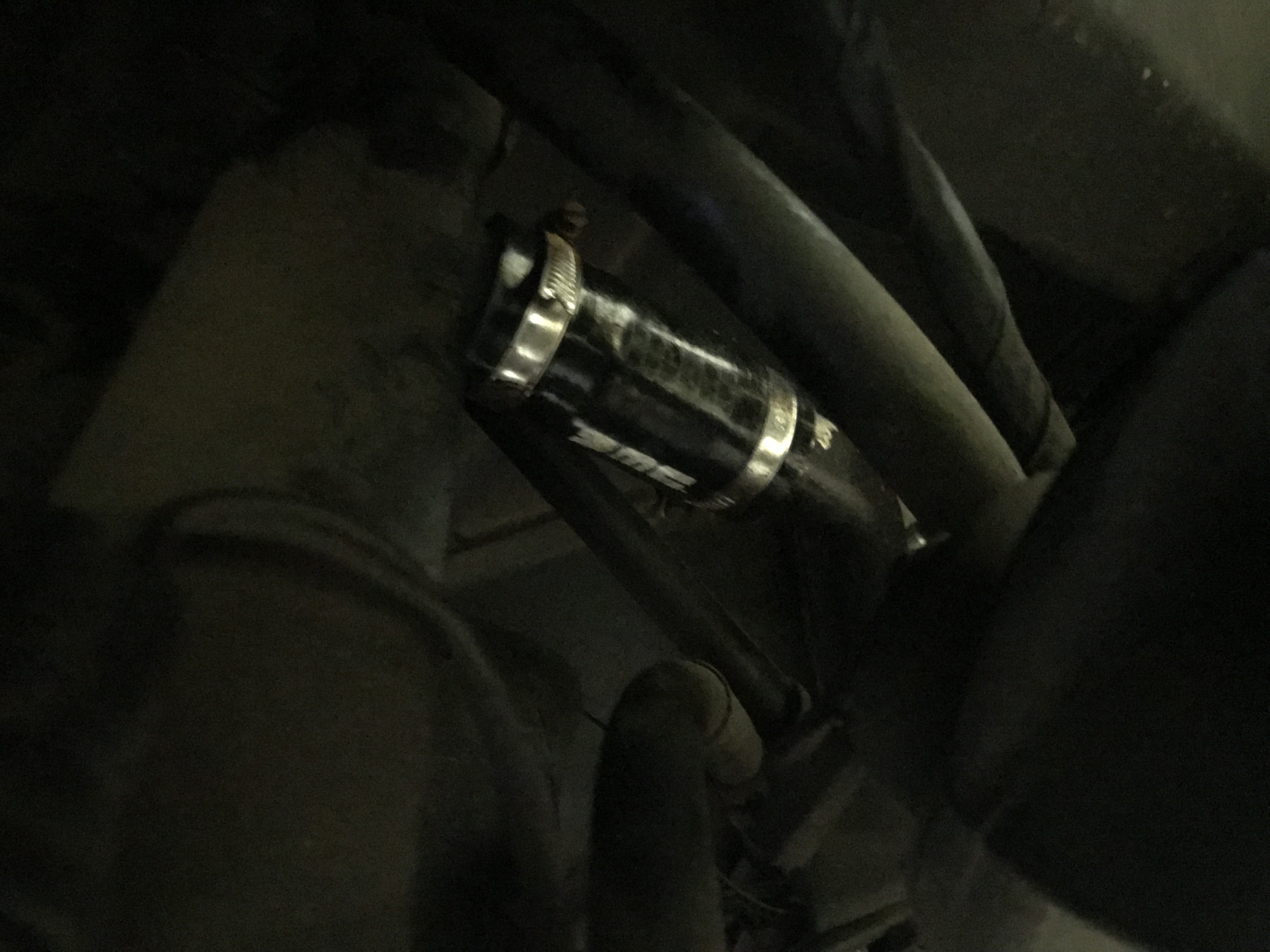

Changement de l’ensemble des durites par celles en silicone.
Celles de la baie moteur, je les avais déjà changé il y a plus d’un an , en même temps que la pompe à eau.
J’avais pris le kit de ED à l’epoque et les durites sont toutes coupées un peu courtes.... du coup, celle qui sort en bas du radiateur côté passager ( elle a pas mal de contrainte celle là) suinte un peu. Va falloir que je règle ce problème.

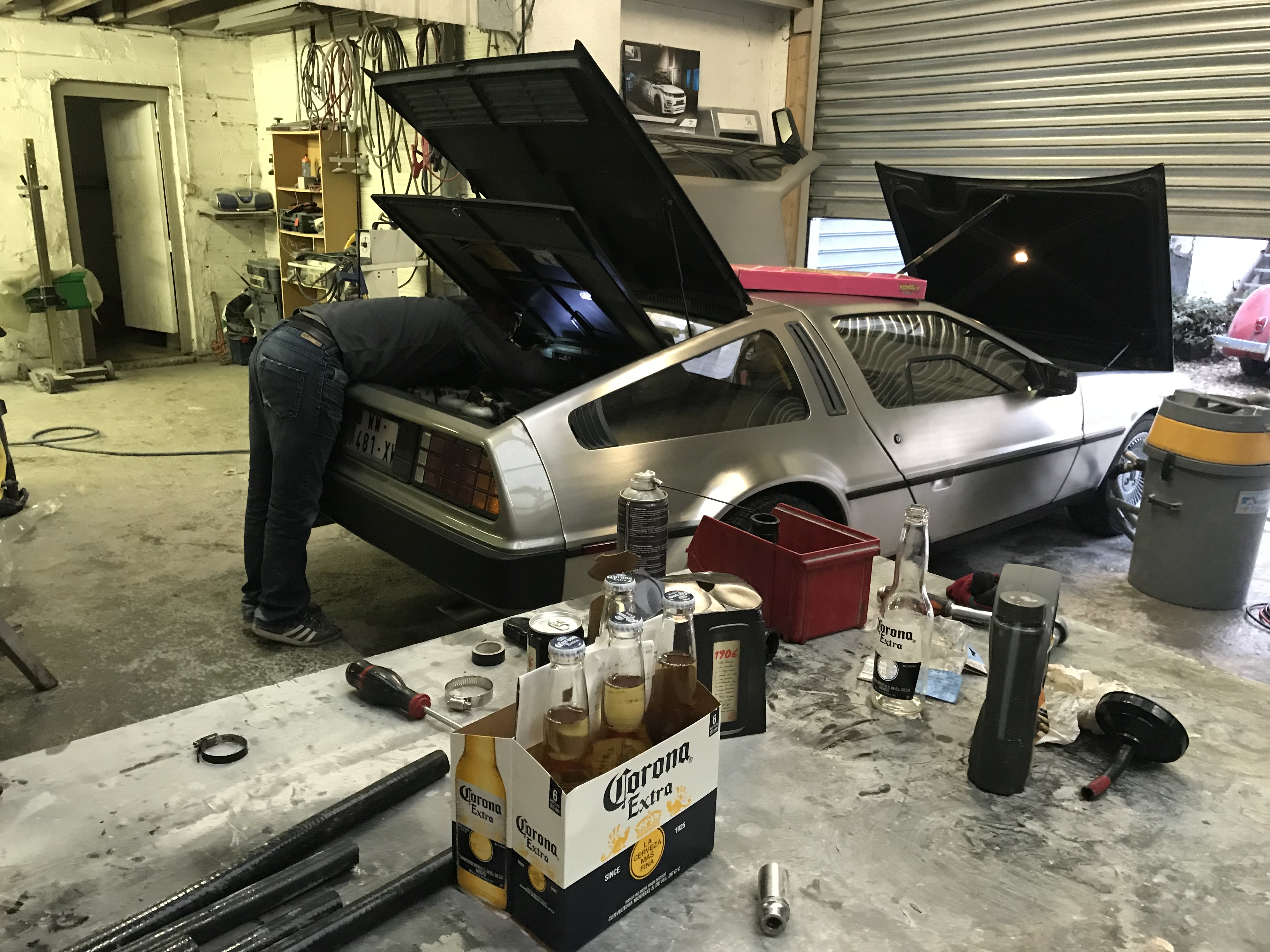

Merci Daniel pour le prêt du pont et le très bon moment passé dans ton garage :wink:
En espérant que ton problème de richesse se règle vite

Messagepar aventure » Dim 20 Jan 2019 à 21:26
L'important c'est la Corona :lol:
Re: Max de bordeaux
Messagepar Kaaes » Dim 20 Jan 2019 à 22:05
Le vrai garage qui fait plaisir de bosser dedans :mrgreen:
Et oui au pire si y'a pu de LDR reste toujours la corona.

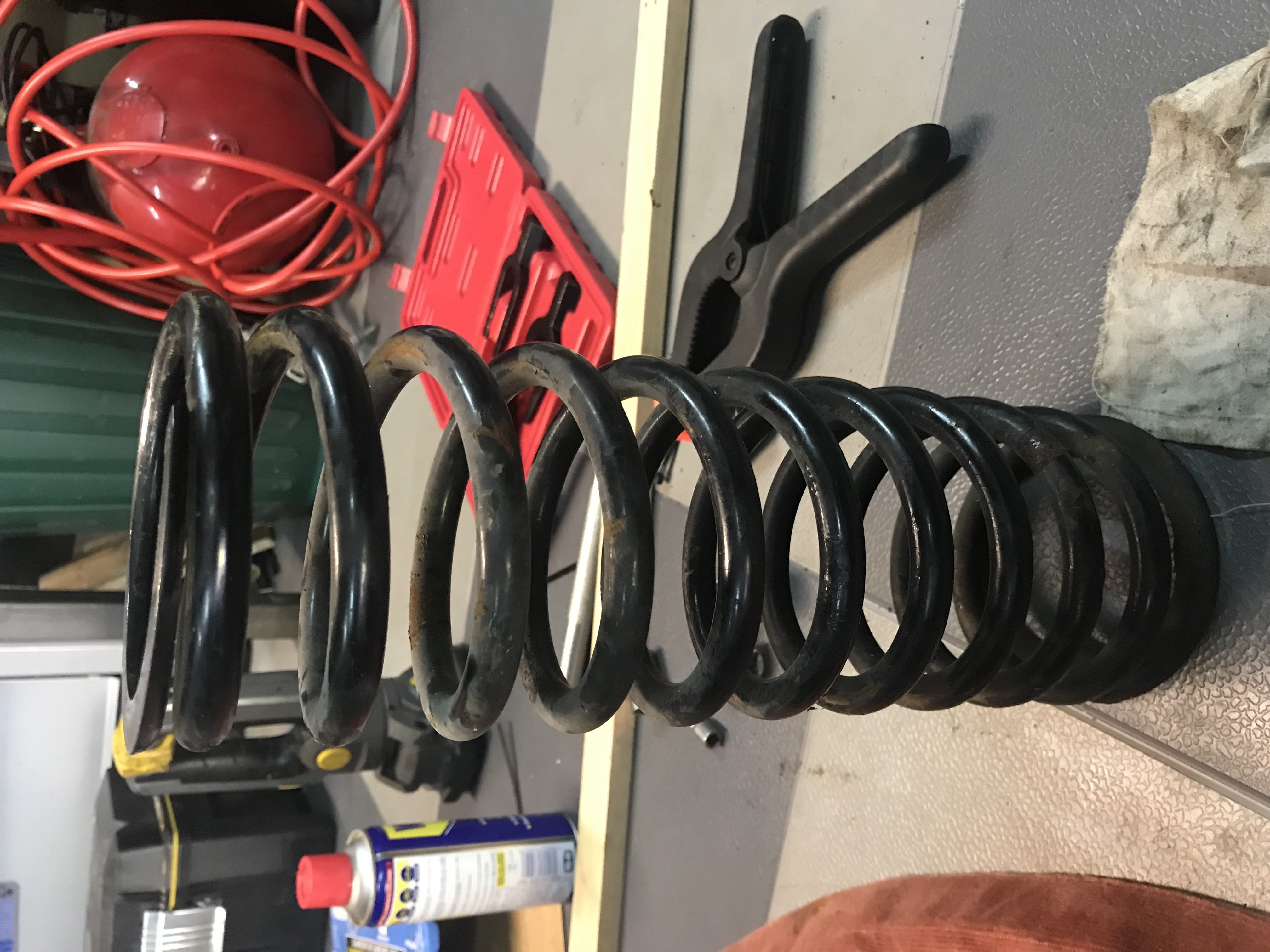

Messagepar maxbordeaux » Ven 15 Fév 2019 à 16:34

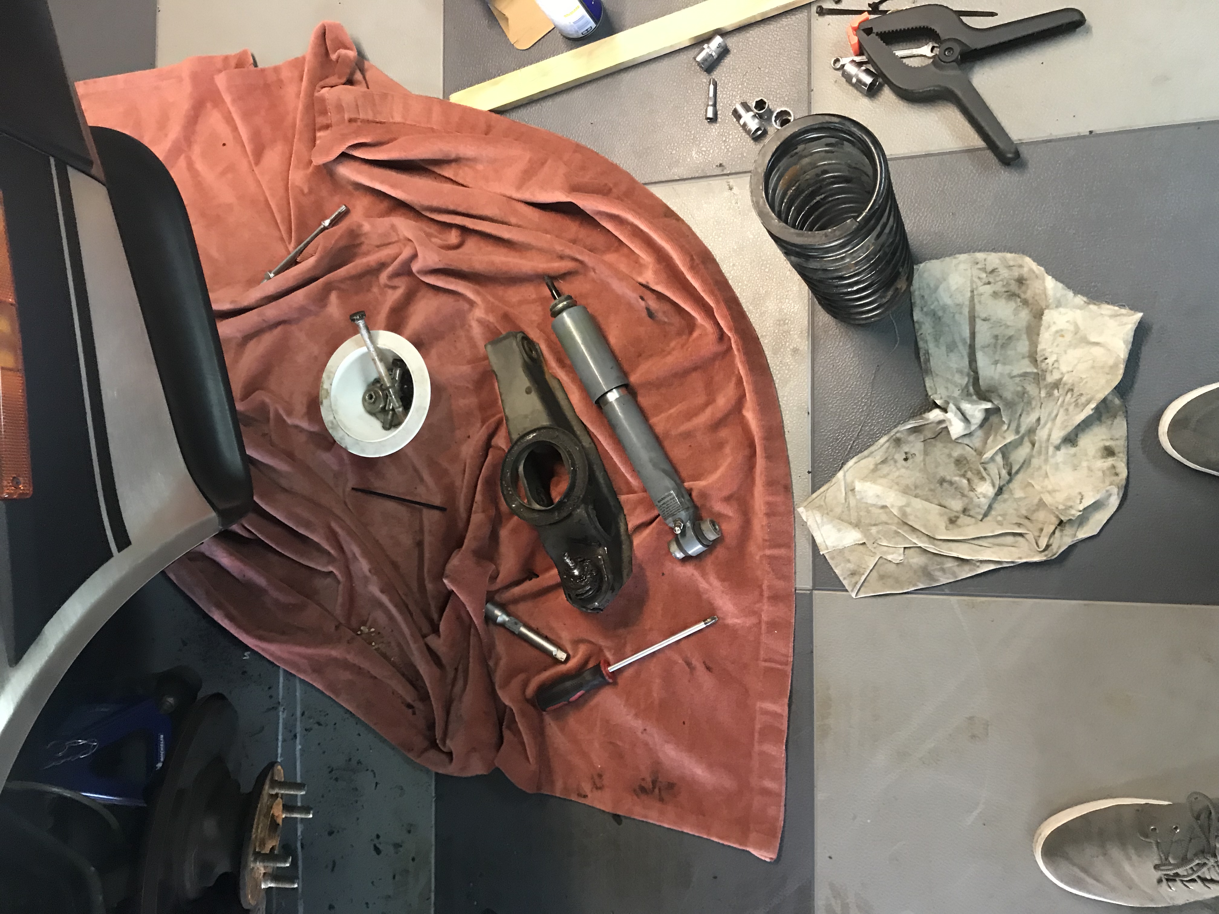

Et de un ! Demain matin l’autre.
Puis sablage de l’ensemble (ressors, bras inférieurs, barre Stab), renfort du bras avec soudage d’une plaque puis peinture noir et enfin pose des renforts de bras de chez Ed au remontage.
Quand ça sera fini, j’irai me saouler dans un bar pour oublier ! :mrgreen:
