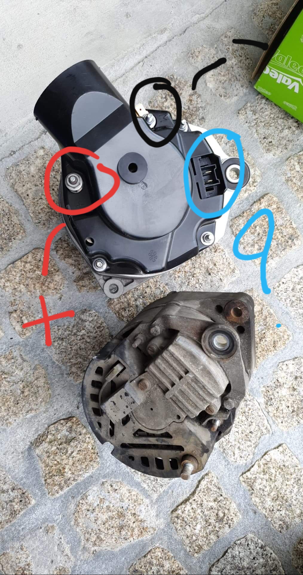

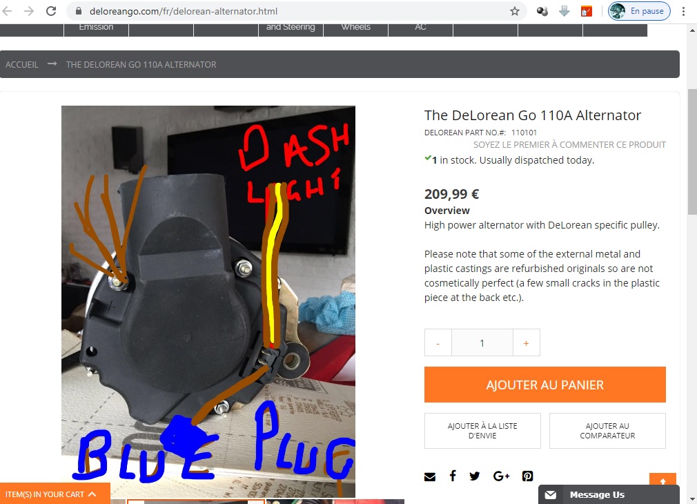

J'ai reçu l'alternateur Valeo, il ressemble à celui de delorean go mais je n'ai pas compris l'histoire de la prise sur leur schéma.
Il ne faut pas simplement le brancher sur le + et le -?
Re: Danny de Bordeaux
Messagepar Stainless » Dim 24 Mai 2020 à 07:44
ton faisceau avec les gros cables marron va sur la borne (+). puis le fil marron/jaune du voyant BATT vient sur la fiche plate comme dessiné plus haut. si l'autre fil marron est encore présent, l'isoler.

Je viens de finir le montage, le ralenti est plus élevé qu'avant 1300tpm contre 900tpm avant le remplacement.
Ensuite j'ai le voyant batterie qui reste allumé est l'aiguille de la batterie reste à bloqué juste au dessus du 8volts. :ios_14:

Ton excitation alternateur n’est pas branchée
Messagepar Danny » Dim 24 Mai 2020 à 14:53
Joedjd a écrit:Ton excitation alternateur n’est pas branchée
L'excitation c'est le file marron jaune?

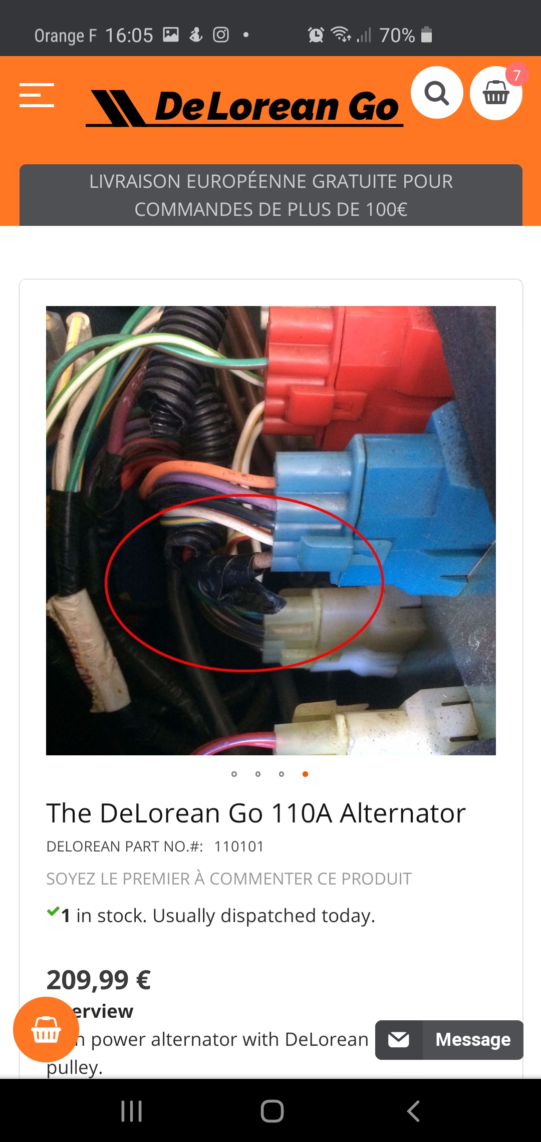

Messagepar MarvinBerry27 » Dim 24 Mai 2020 à 15:01
Le marron jaune va sur une des deux petite cosse de l'alternateur repérer avec un L normalement.
C'est ce qui permet de faire l'excitation de l'alternateur et d'allumer le voyant batterie au tableau de bord.
Et si l'excitation ne fonctionne pas il faut câbler le fil marron sur l'autre cosses à côté.... Moi ça a marché comme ça ^^

Je comprends mieux le blue plug de ton schéma delorean go.
