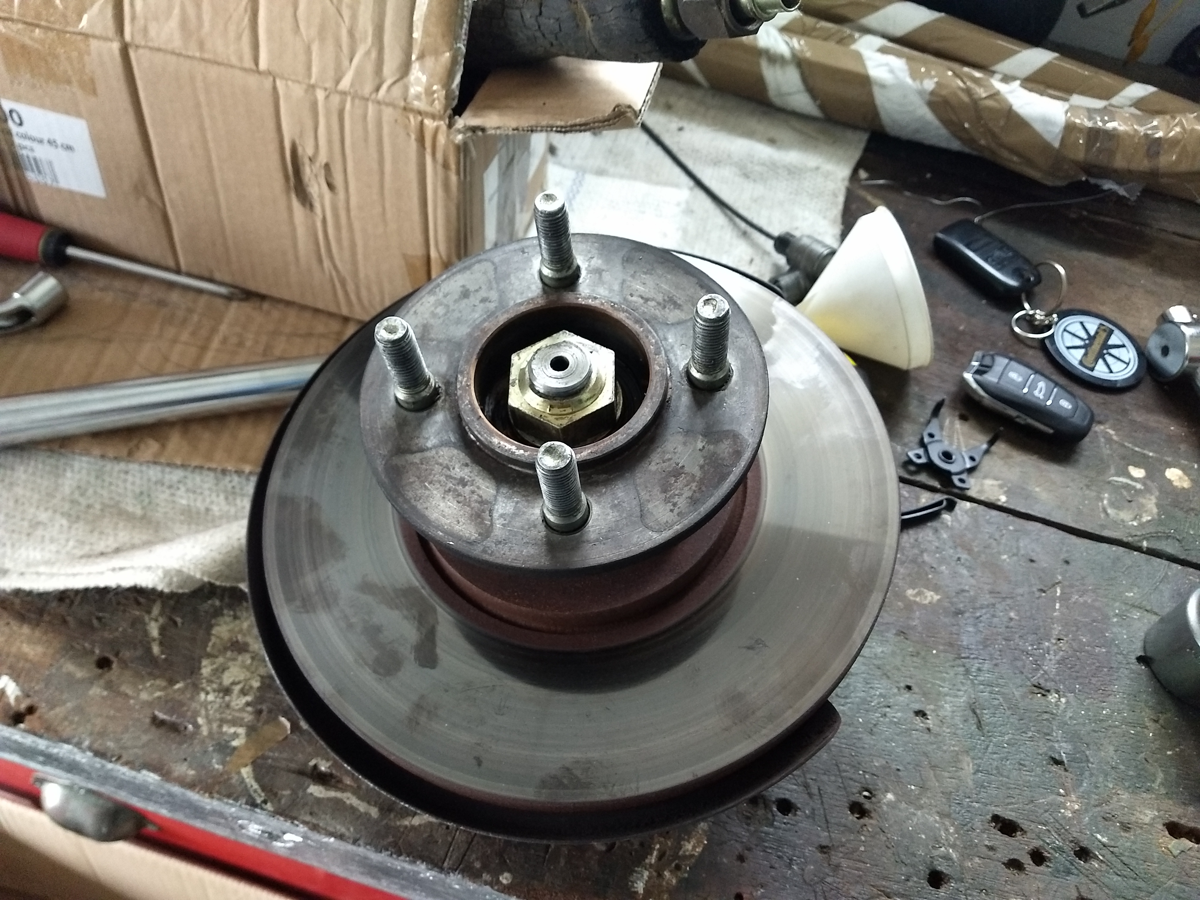

Bonjour, désolé si ma question est un peu bête, mais pour démonter le roulement, je dois desserrer cet écrou central, non ?
Merci

Messagepar Stainless » Sam 08 Fév 2020 à 22:20
oui, retire l'ecrou central, sors l'ensemble puis sépare le disque du moyeu

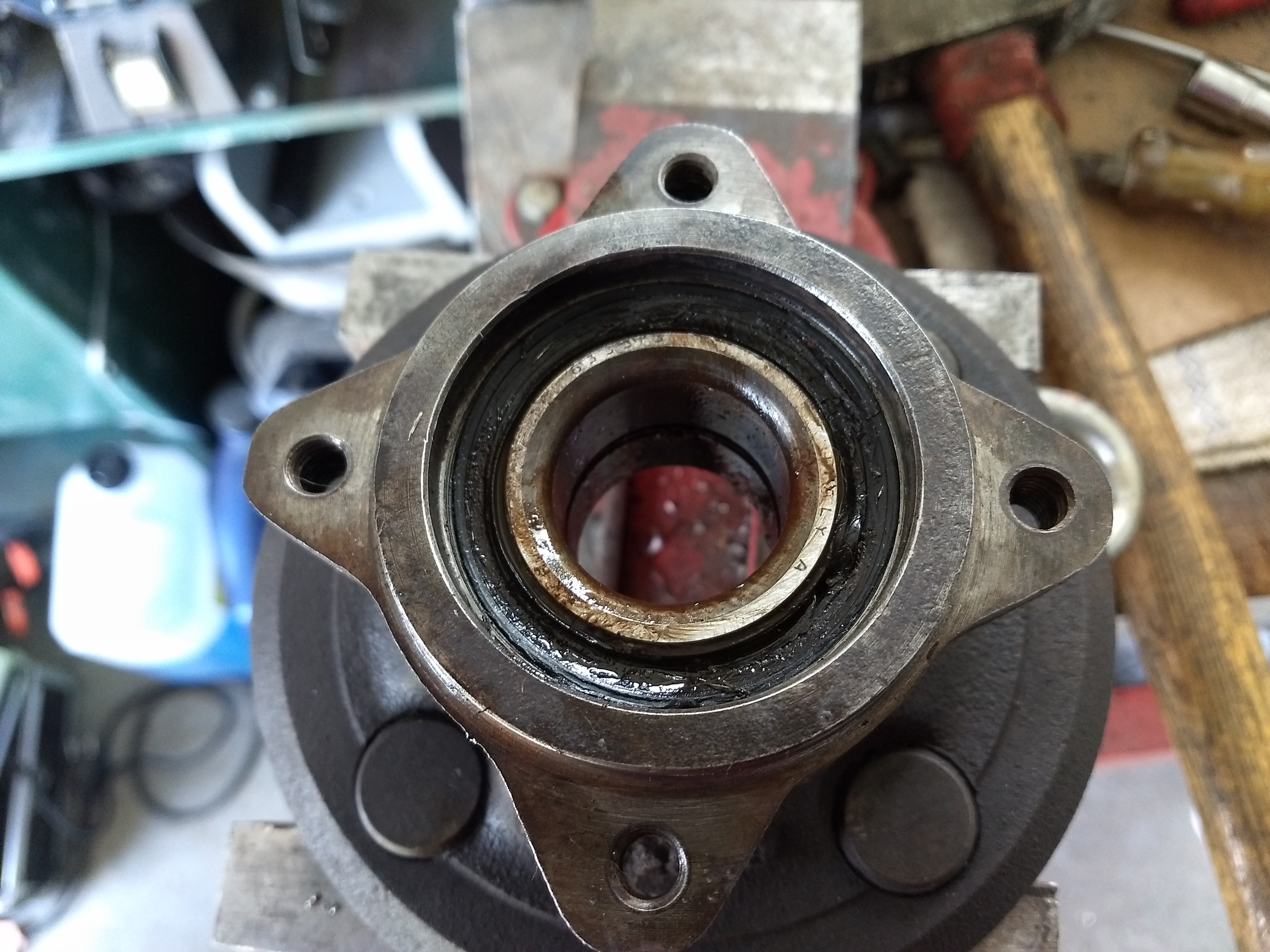

Bonjour, une nouvelle question, comment sortir le roulement ?
Ya pas de portée sur la bague extérieure pour "taper" dessus....
Il faut chauffer le corps ?
Merci

Messagepar liquidsnake » Jeu 13 Fév 2020 à 15:51
Presse hydraulique ?

Messagepar Punch » Jeu 13 Fév 2020 à 16:08
oui, mais même à la presse hydraulique, il n'y a pas de portée sur la bague extérieure, ça risque d'arracher la bague intérieure et les billes, en laissant la bague extérieure emmanchée dans l'alésage.
non ?

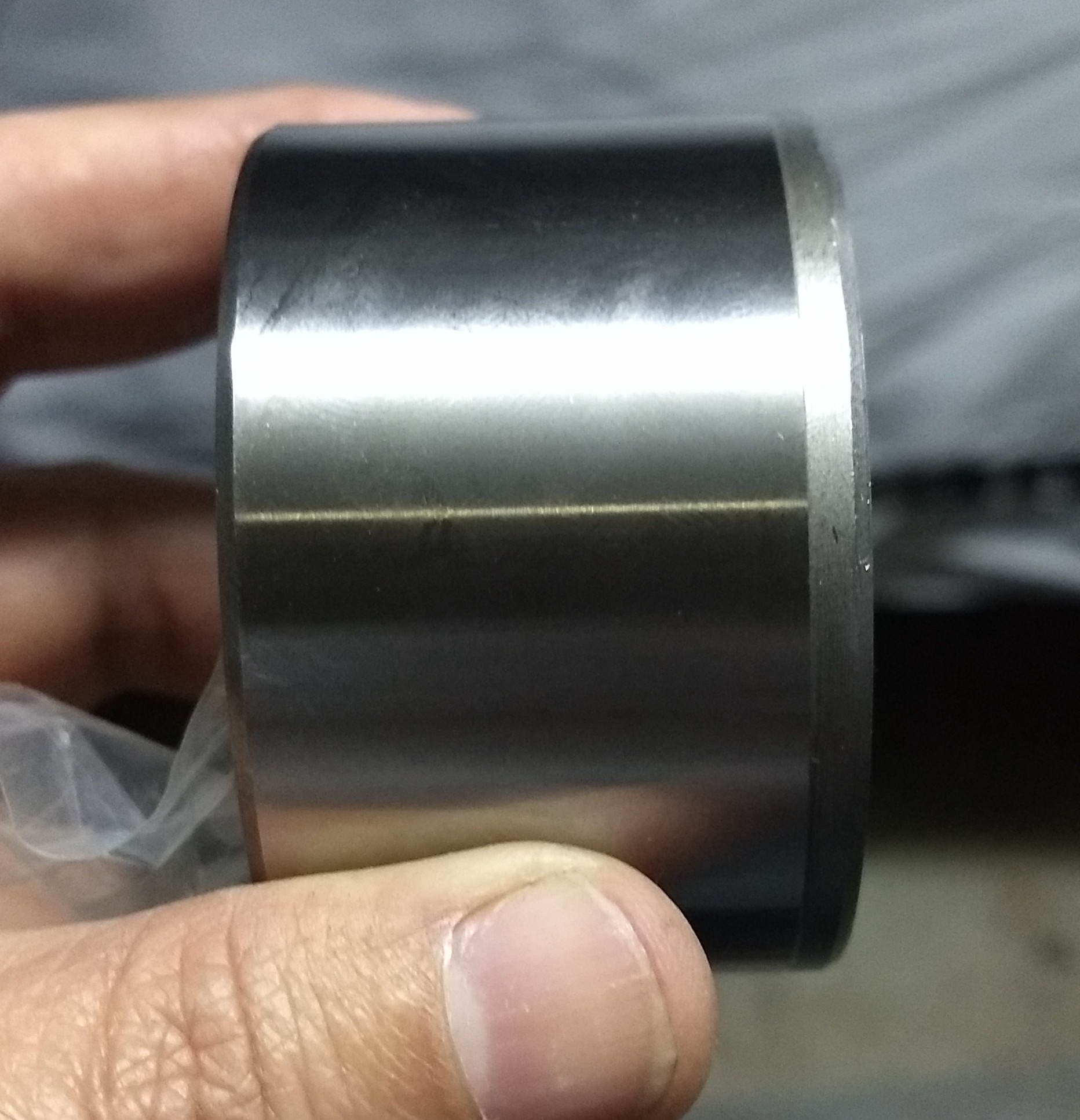

Bonsoir, j'ai reçu le nouveau roulement et j'aimerai savoir s'il y a une preco de montage par rapport à la bague (voir photo) ou est ce que l'on peut le monter dans n'importe quelle sens ?
Merci

Messagepar liquidsnake » Lun 17 Fév 2020 à 15:46
aucune idée francis désolé, j'avais ramené au garagiste ( qui avais la presse ) et il me l'a mis en place

Messagepar Joedjd » Mar 17 Mar 2020 à 10:48
un roulement sa se sort et sa se pose avec une presse et des cales ou avec de vieux roulements de diamètres équivalent afin de ne pas sortir les billes et de fragiliser ou déformer celui ci.

Messagepar djamel » Sam 21 Mar 2020 à 11:38
Punch a écrit:Bonsoir, j'ai reçu le nouveau roulement et j'aimerai savoir s'il y a une preco de montage par rapport à la bague (voir photo) ou est ce que l'on peut le monter dans n'importe quelle sens ?
Merci
fait attention tu as un sens a respecté
